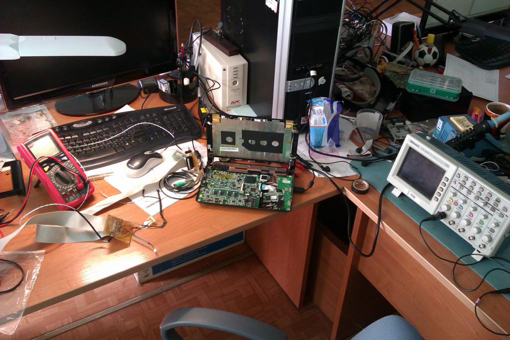

Сразу на месте проверили работу ноута и матрицы - работал как будто его и не коротили ) Я довольный как слон поехал паять второй длинный кабель. Удлиннять решили шлейфом типа IDE. Развели даже переходные платы и обозвали проект "ШЛАНГ" (=
И так при помощи товарищей с работы был распаян "ШЛАНГ" длиной 1м. включили ноут - работает но с жуткой разноцветной рябью! укоротили, рябь стала одного цвета - СИНЕЙ !!! Терпение было на исходе, но мы из упёртых (= Я накопал даташиты и на матрицу и на ноут, разобрался в видео сигналах с ноута. Решили провести видеосигналы по DVI кабелю. Развели еще 2 переходные платы с DVI разъемами (выдранными из какой-то видео карты). Свершилось (спустя 1,5 месяца...)! "ШЛАНГ 2" работает отлично. Видеосигнал устойчивый, расстояние 1,5 метра между матрицей и буком. Счастье было не долгим, после очередной перезагрузки у ноута пропало изображение, даже биос молчал... не буду томить просто прешили БИОС и все заработало. Затем опять задача, ноут перестал питаться от сети, нашли сгоревший предохранитель, теперь предок болтается сбоку...
Ноут оказался крепким, выдержал все издевательства (=

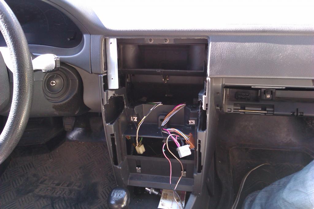

Настал черед инсталляции сего девайса в авто. Было принято решение установки матрицы на место воздуховодов и переноса последних под монитор.

Центральная вставка снята и размечена

Шланг 1.
