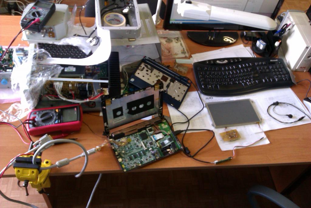

Основной проблемой было разнести матрицу от корпуса на 1 метр. И понеслось, готового кабеля естественно нет, в интернете черт ногу сломит, никто конкретно не пишет и не объясняет. Решено было разделить и удлиннить штатный кабель путем удлиннения проводников. Решено! режем, паяем, включаем - не включается вообще...
оказалось что проводники в штатном кабеле - коаксиальные, т.е. такие же как антенный кабель у телевизора (: в итоге выяснилось что мы замкнули все сигналы на землю. Принято решение купить штатный кабель для проверки работы матрицы да и бука собственно. После долгих поисков нашел в Питере хорошего человека, зовут Игорь. У него преобрел аж 2 штатных кабеля и нерабочую матрицу (использовал ее как установочный шаблон). За это ему собственно СПАСИБО!!!
Сразу на месте проверили работу ноута и матрицы - работал как будто его и не коротили ) Я довольный как слон поехал паять второй длинный кабель. Удлиннять решили шлейфом типа IDE. Развели даже переходные платы и обозвали проект "ШЛАНГ" (=

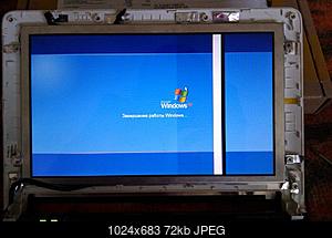

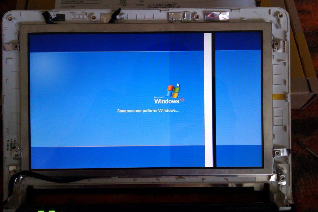

И так при помощи товарищей с работы был распаян "ШЛАНГ" длиной 1м. включили ноут - работает но с жуткой разноцветной рябью! укоротили, рябь стала одного цвета - СИНЕЙ !!! Терпение было на исходе, но мы из упёртых (= Я накопал даташиты и на матрицу и на ноут, разобрался в видео сигналах с ноута. Решили провести видеосигналы по DVI кабелю. Развели еще 2 переходные платы с DVI разъемами (выдранными из какой-то видео карты). Свершилось (спустя 1,5 месяца...)! "ШЛАНГ 2" работает отлично. Видеосигнал устойчивый, расстояние 1,5 метра между матрицей и буком. Счастье было не долгим, после очередной перезагрузки у ноута пропало изображение, даже биос молчал... не буду томить просто прешили БИОС и все заработало. Затем опять задача, ноут перестал питаться от сети, нашли сгоревший предохранитель, теперь предок болтается сбоку...

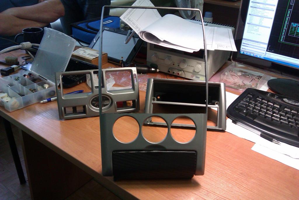

Настал черед инсталляции сего девайса в авто. Было принято решение установки матрицы на место воздуховодов и переноса последних под монитор.

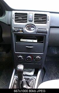

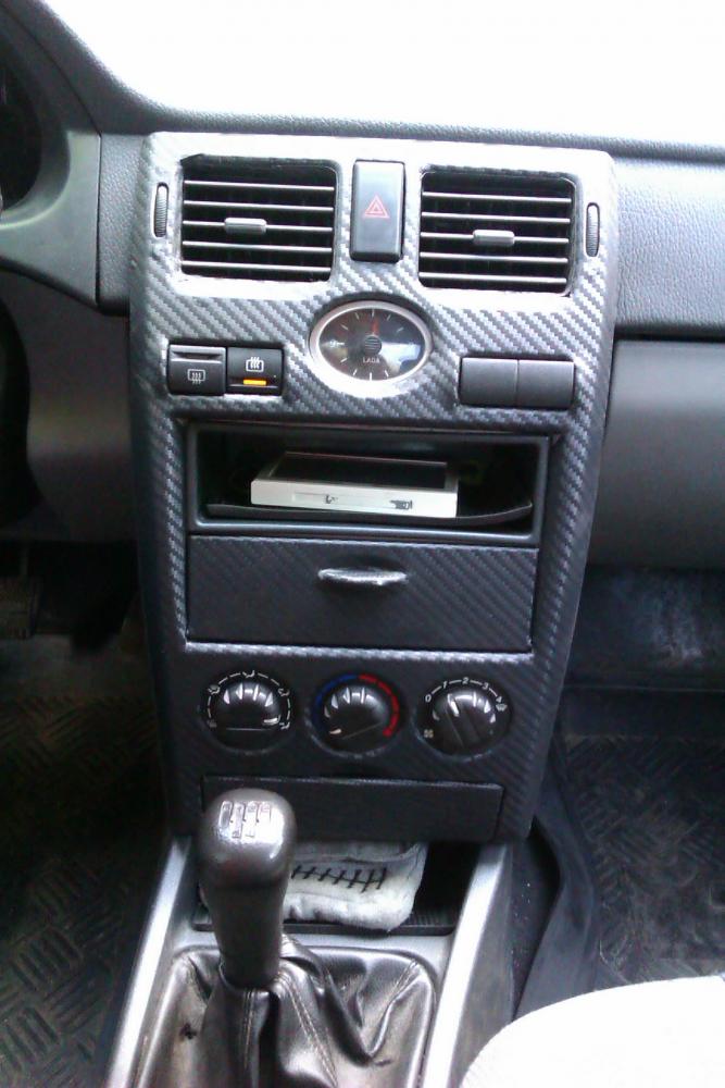

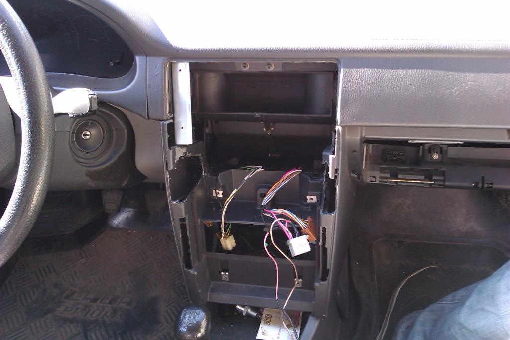

Как было (на полочке видно белый iRiver P7)

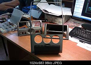

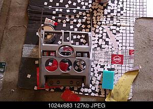

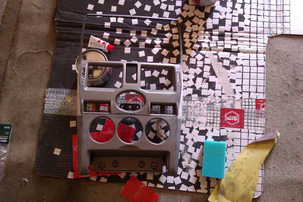

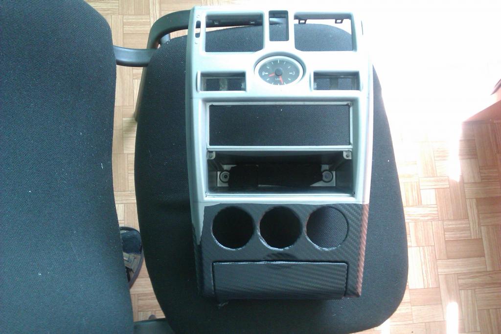

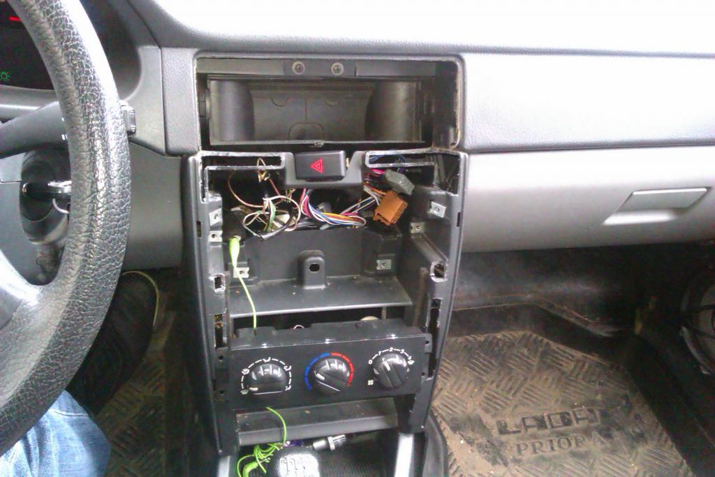

Центральная вставка снята и размечена

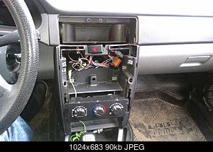

Немного поработали Дремелом (=

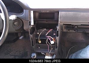

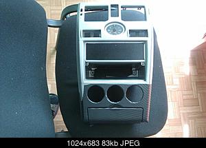

Торпедо за рамкой, хорошо что пластик....
спилили, срезали, сточили лишнее, точнее то, что мешало.

тем временем на рамке застывает шпатлевка.

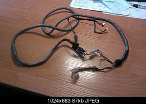

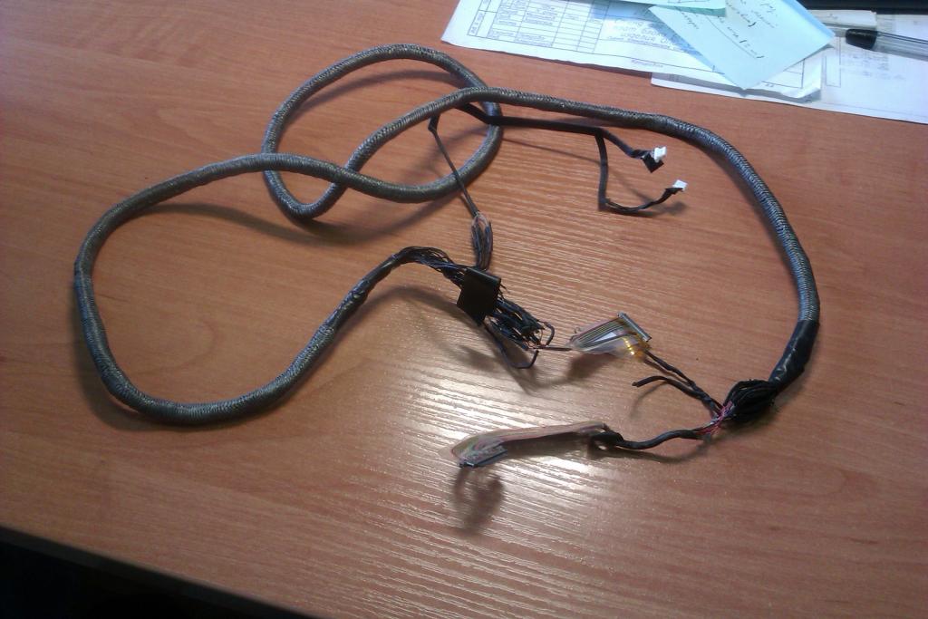

Кабель №1, после которого стало ясно, что руки делают вперед головы

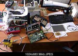

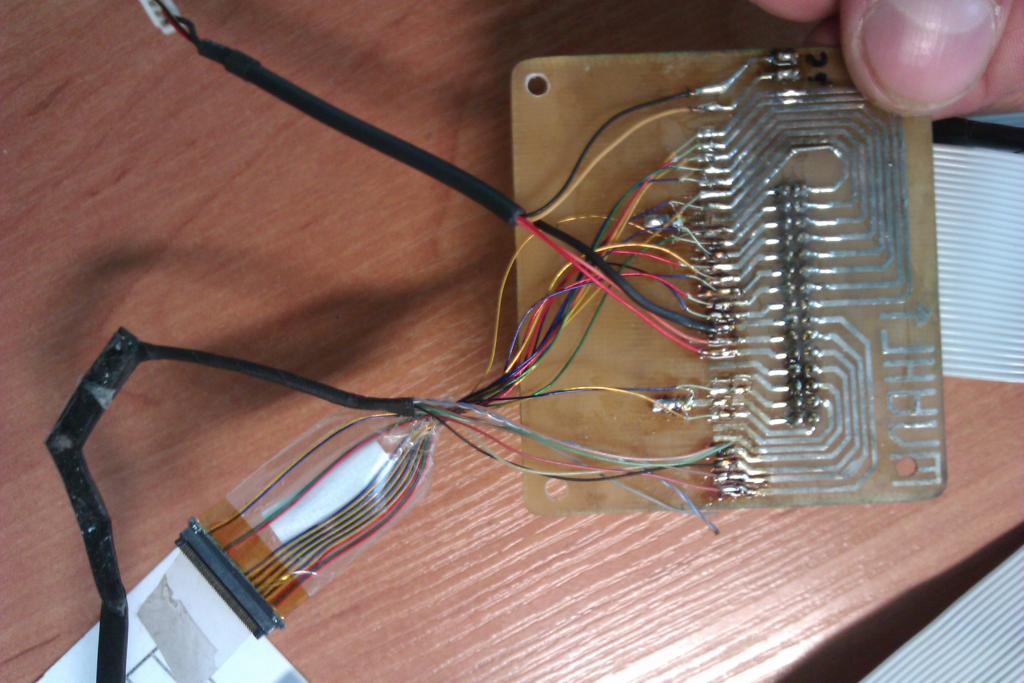

Шланг 1.

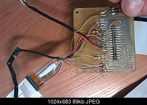

Переходная плата.

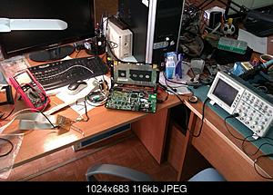

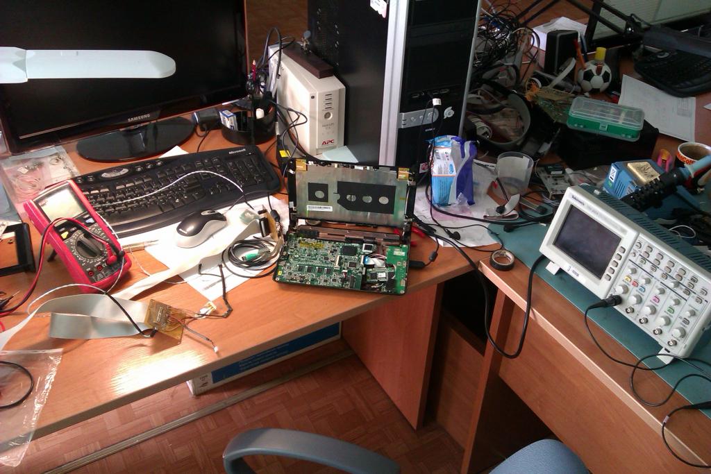

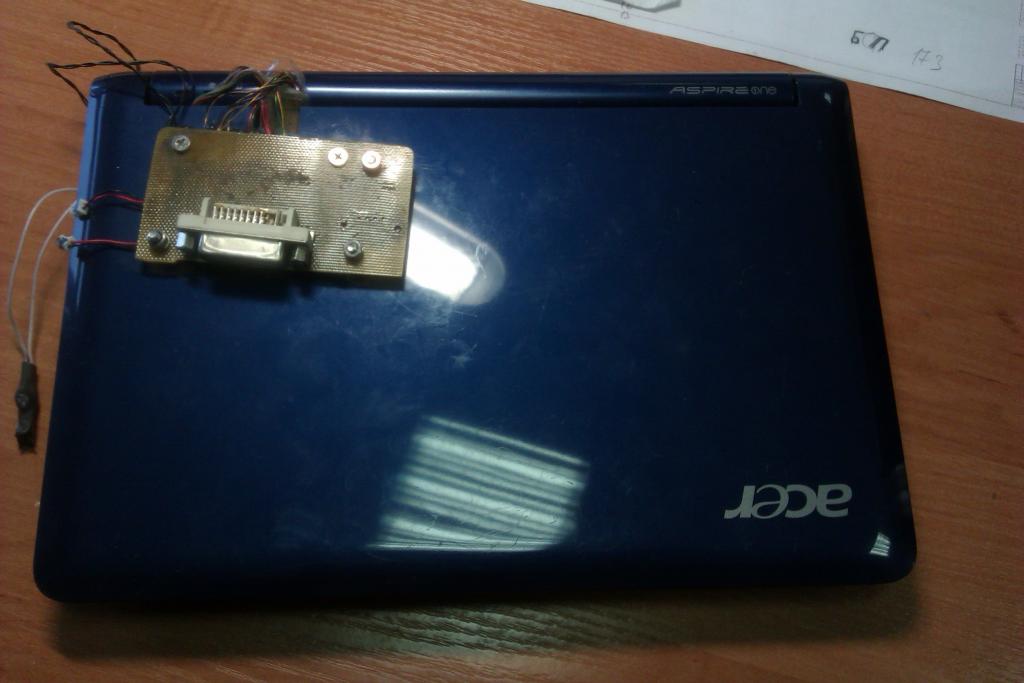

Шланг 2, рабочий вариант...

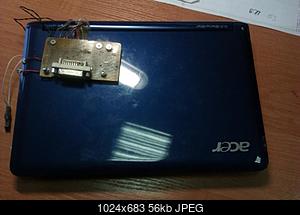

переходная плата шланага 2, закрепленная на крышке ноута.

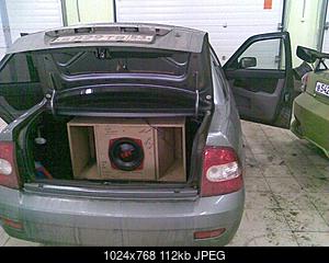

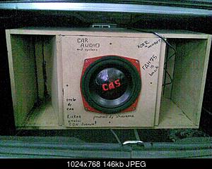

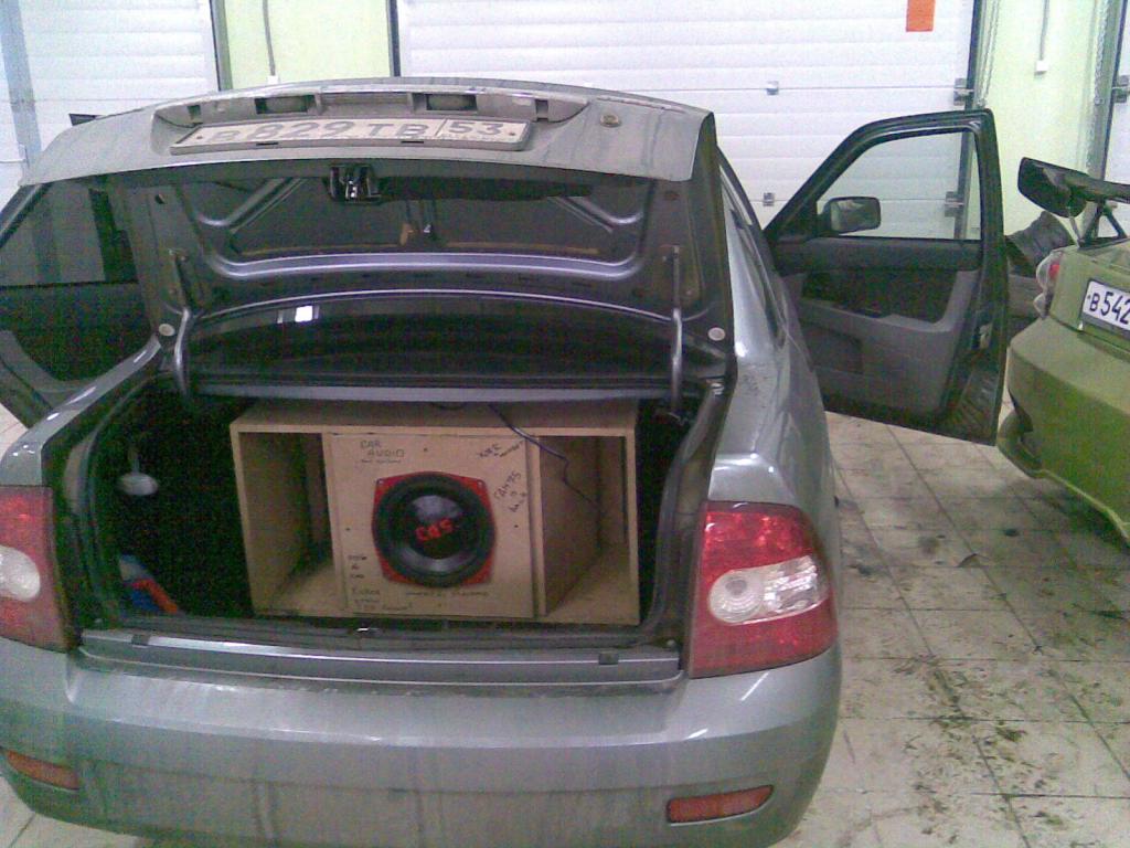

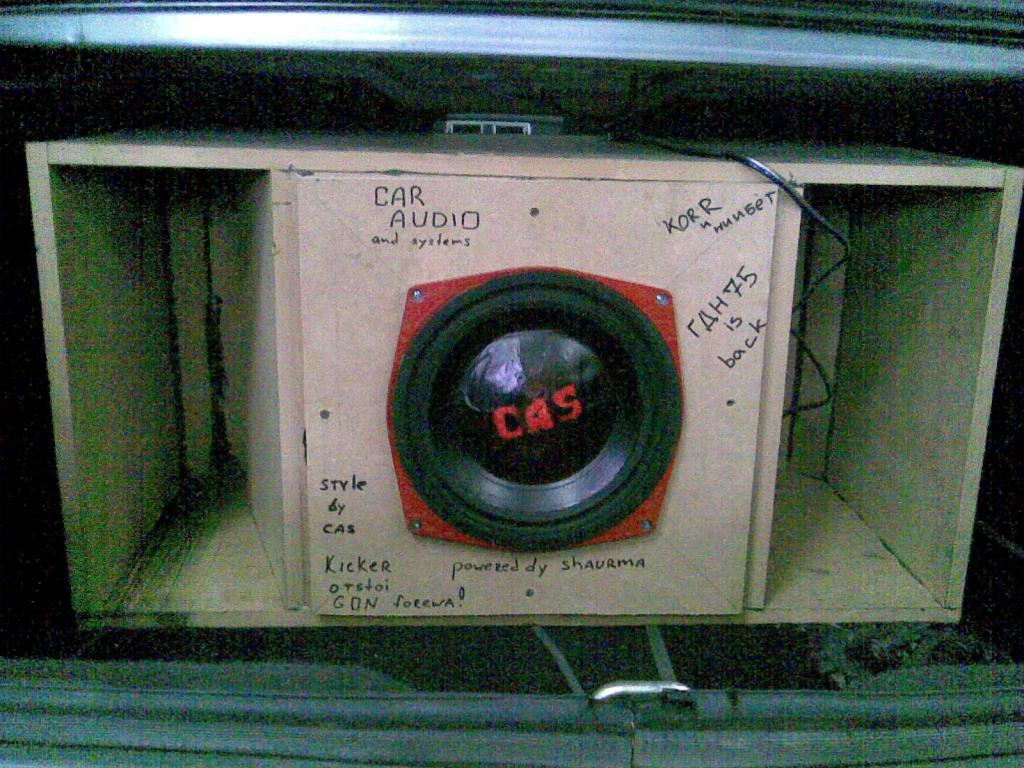

Дву-рупорный САБ на основе ГДН-35
старались все ((=
.Alex. вне форума   Ответить с цитированием
