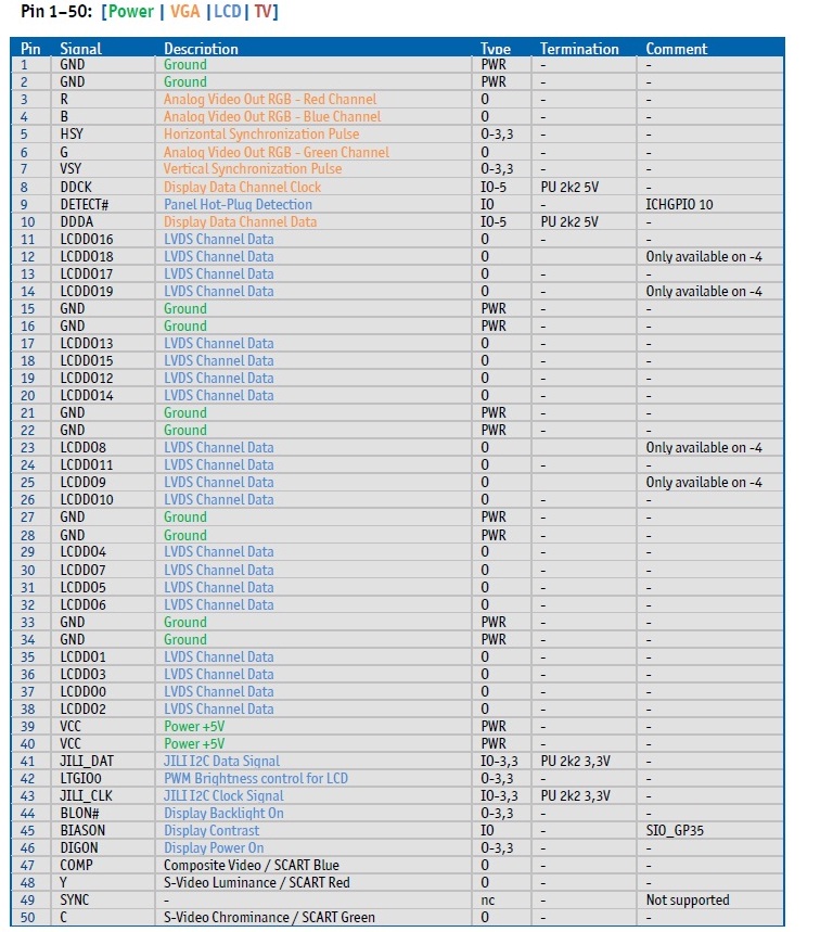

Хочу попробовать подключить свою матрицу к плате с ЛВДС.
Ниже картинки распиновки матрицы и ЛВДС на плате.
Плата поддерживает JILI, а матрица с EDID. Мысли есть у кого какие?
п.с. по плате - то что синим цветом - это для лвдс.
