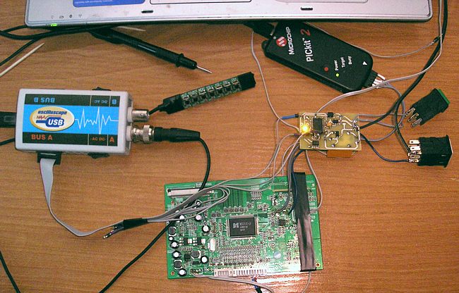

Так, расскажу еще об одном почти законченном проекте! Не хватает полевых испытаний .
Небольшой контроллер для AT717C-V2.0 драйвера, как всем кто его использует известно об одном из 2х недостатков, отсутствие автоматического переключения на парковочную камеру. После долгих раздумий было принято 2 варианта, но один из вариантов пока страшноват в реализации из-за того, что не известна реакция шима подсветки на аппаратный сброс mst717. Поэтому остался пока один вариант.
Контроллер подключается к плате AT717C-V2.0 с выпойкой и заменой нескольких деталей (окончательно еще не решил, как будет лучше). При подаче питания контроллер смотрит сохраненные значения в микросхеме памяти 24с16 и если они соответствуют режиму то просто подает питание на монитор, в случае не соответствия, прописывает нужные. Если включить задний ход, то на контроллер подается +12В на вход для этого. Контроллер выключает питание монитора, перезаписывает нужные значения в 24с16 и сразу подает питание монитору, и монитор переключается на режим AV. Так же процесс обстоит и в обратном направление. После 2х дней щелканья в разных режимах проблем не обнаружено.
Также было обнаружено, что 24с16 которая стояла на плате драйвере была почти убитая, и в нее не писались значения, что увеличило время включения монитора. После установки новой, другой фирмы и с температурным режимом от -40.. и с большим ресурсом, монитор стал быстрее стартовать! На фото ниже виден мой макет
