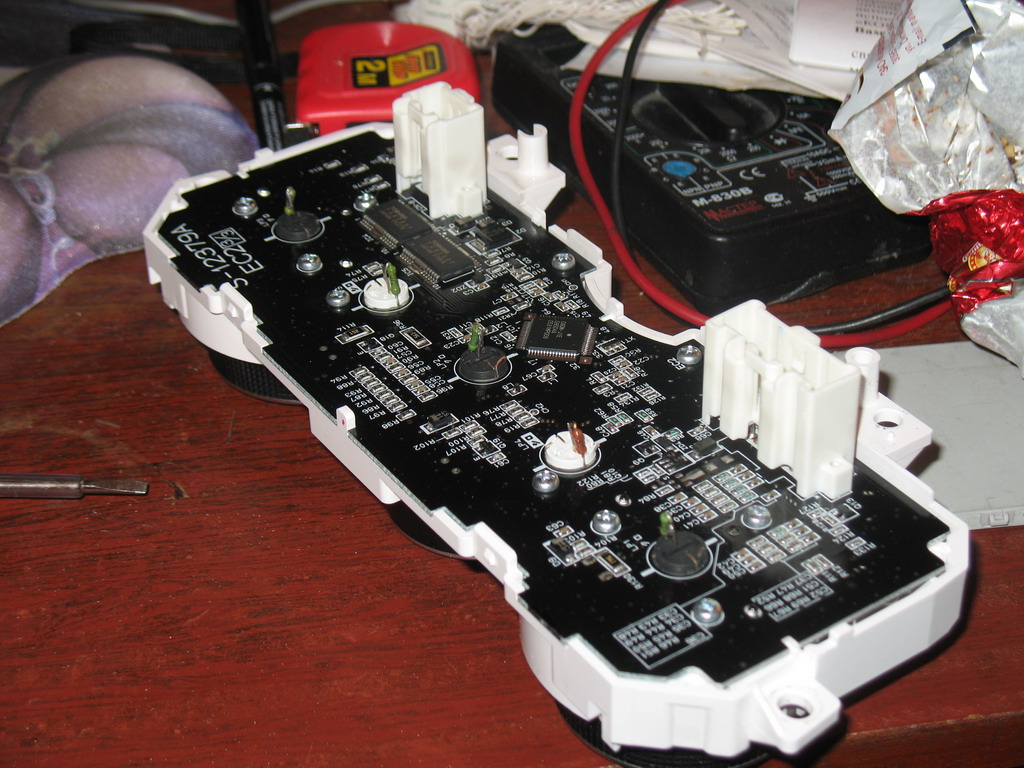

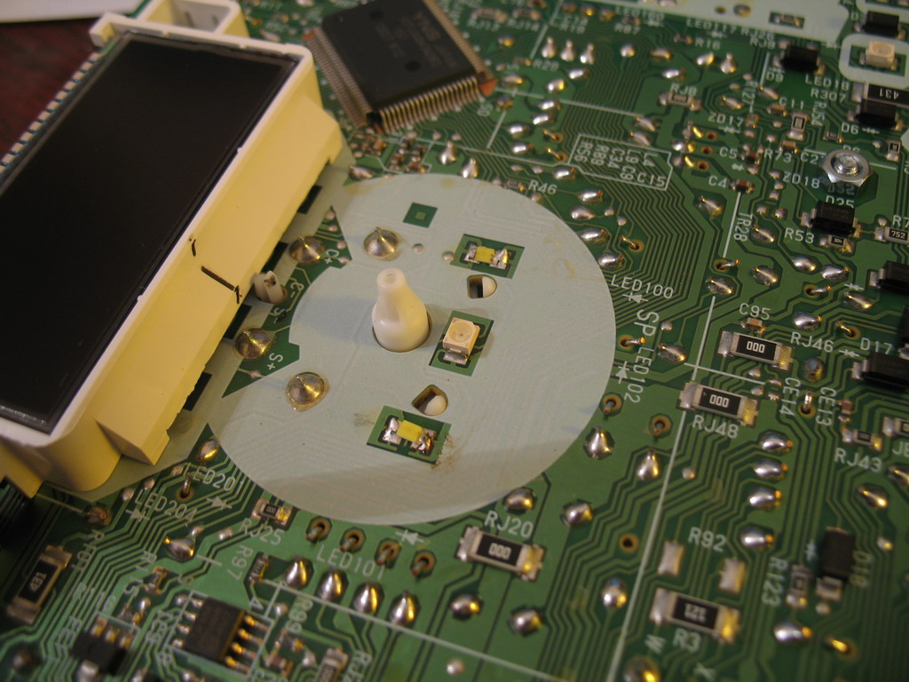

Снял и разобрал приборную панель, заменил 6 светодиодов на белые (вся подсветка в мазде 6 красная), купленные в "чип и дип", вот эти http://www.chipdip.ru/product/bl-ls1206uwc.aspx

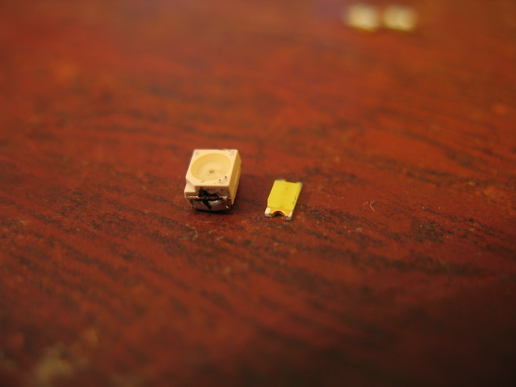

По размеру он меньше чем выпаянный штатный, но на контактные площадки встал нормально, на фото есть сравнение размеров

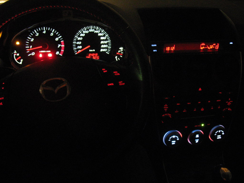

Ну и на последнем фото конечный результат с белой подсветкой и как было с красной.
И того данный пункт ТЗ выполнен
