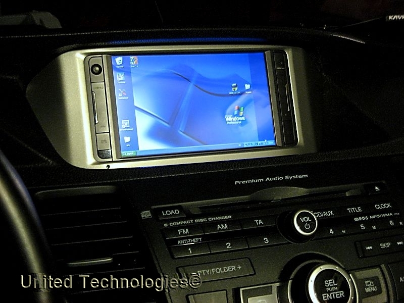

Тем временем, подсознание рвется на простор - использовать в проекте готовое решение - Viliv X70. Благо его масса габаритные характеристики идеально подходят к криволинейным плоскостям проектной зоны. Макетная примерка и то, что образец корейской технологии оставил приятное впечатление от личного знакомства окончательно и бесповоротно решили судьбу проекта в его пользу.
Для тех, кто не знаком - основные характеристики Viliv X70:
Что не указал изготовитель - потребление в StandBy - 50mA.
Из ограничивающих конструктивных особенностей - всего один порт USB, верхнее расположение гнезда наушников.
Во всем остальном - вполне достойно.
Решение о применении Viliv X70 наложило отпечаток на все последующие технические решения проекта.
Результат работ выглядит так:
