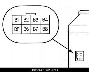

А можно поинтересоваться, как удалось подключить штатный саб к аудиокарте ?
Я как ни подключу, он выводит одно и тоже гудение Если подключать через фильтр Mystery - то тишина.
Из мануала:
На штатном разъёме 3 провода (В4, В7, В8).

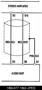

Судя по схеме, В7- экран, который не подключен к усилителю. Т.е. остаются В4 и В8. Из схемы не понятно, какой +, а какой -, или это не принципиально? Или это 2 плюса, ведь саб 2х-обмоточный
В чём секрет, как его подключить ?
