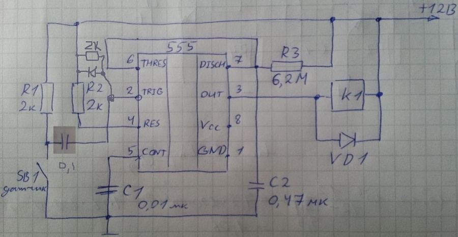

...При подаче 12в на реле нужно чтобы релюшка замыкалась на сек. для включения планшета для отк. не нужно.
Вложение 50655

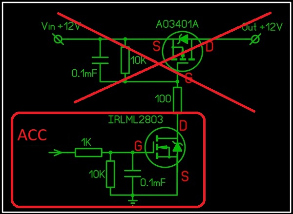

Для управления по линии АСС вместо кнопки "Sв1 датчик" на схеме выше поставить ключ, как ниже (в красной рамке).
Вложение 50656
Если ещё добавить в общую схему реле времени на задержку отключения по линии АСС, то можно решить вопрос "отключения питания во время кручения стартером". В этой теме вариант такого решения...
P.S. Для управления "нажатием" кнопки включения планшета, на мой взгляд лучше использовать контроллер Ардуино с минимальной "обвязкой" в виде Mosfet-ключей (или твёрдотельных реле). При коммутации электромеханических реле нередки случаи отваливания USB соединений. Поэтому если всё-таки решите собирать схему (или схемы) на 555, то вместо реле ставьте Mosfet... Из готовых таймеров с гибкой настройкой можно использовать такие модули (если позволяет место для их установки): FRM02, FRM04 (но реле заменить "твёрдотельными" ключами...).
