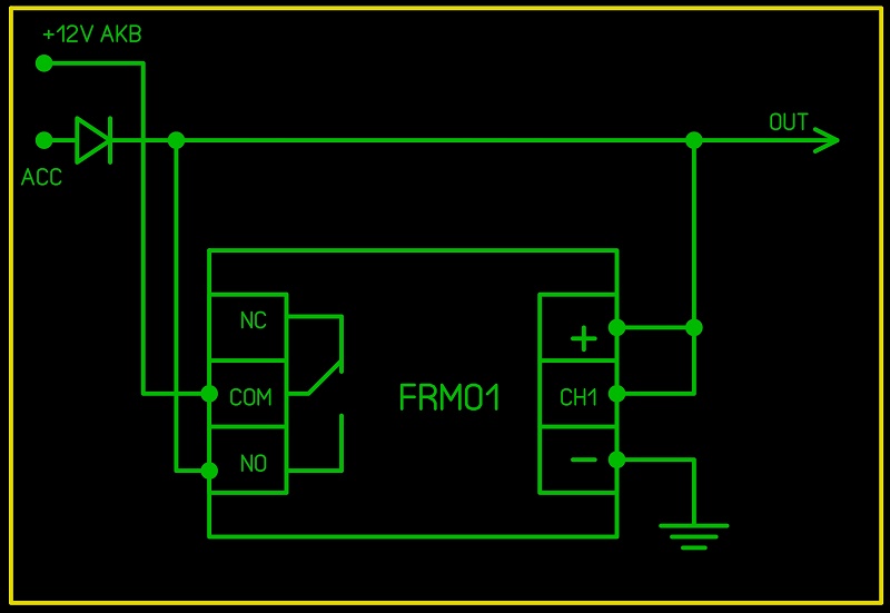

Всех приветствую! как реализовать отключение АСС при запуске машины?
имеется многофункциональное программируемое реле времени FRM01 с сигнальным входом.

Управление от сигнализации или напрямую от "АСС"?
"- нажимаем длительно SET
- выбираем номер режима кнопками NUM+ или NUM-
- при этом кнопкой SW выбираем регистр
- следующее нажатие SET переводит в настройки задержек
- при мигающем режиме выбора времени задержки кнопкой SW при её длительном нажатии выбираете миллисекунды или секунды.
- когда всё настроено, длительное нажатие на SET сохраняет настройки и переводит в рабочее состояние
P.S. Напишите подробный алгоритм, что хотите получить в итоге и я попробую настроить модуль...

Подключаем модуль к питанию и делаем такие настройки:
-нажимаем длительно SET
-выбираем режим "2" (на дисплее 1-02)
-нажимаем SET
-устанавливаем кнопками NUM+ или NUM- первую цифру "0" задержки для кручения стартером (от 6 секунд )
-нажимаем SW устанавливаем вторую цифру "6" задержки для кручения стартером
-нажимаем длительно на SW чтобы поменять регистр отсчёта времени (появится точка после "6" и на дисплее 006.0)
-нажимаем SET и устанавливаем кнопками NUM+ или NUM- все значения на "0"
-нажимаем SET и устанавливаем кнопками NUM+ или NUM- значение 0100
-длительно нажимаем на SET для сохранения параметров.
Теперь подключив модуль по схеме ниже получаем задержку на выключение "АСС" на 6 секунд при кручении стартером. К выходу "OUT" подключается управление нагрузкой по линии "АСС".
При наличии модуля с двумя каналами можно реализовать задержку на отключение питания всей системы.
