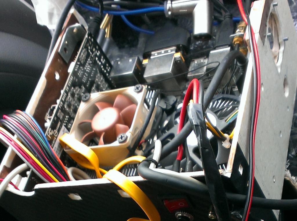

mendisabal 17.12.2017 20:52
Вложений: 1
Мое имхо ,тот узкий кулер с верху не очень затея ,я бы выдрал паралон (на котором крестик воображаемый ),вынул из под крестика самое неудачное на мой взгляд вентиляторное решение "внутри гнезда" ,так сказать . Приложил на радиатор сверху куллер ,пердположим 50х50х20! подвигал его по плоскости что бы не мешал потрохам и в удачном положении закрепил шурупами по металу 4х27 ... 3.5х25 прямо между ребрами радиатора ,у меня именно так и сделано ,лень фото искать .. хотя счя попробую .
Вложение 48847
Вот под этим желтым кулером у меня такое же решение как у тебя сейчас ,оно нифига не работало ,только жужжало ,я его долго тестил и пришел к выводу ,что он для галочки ,типо не пассивное охлаждение а активное ! и размеры смотрите какие маленькие ! нада брать ,маркетинг одним словом . Чем выше высота вентилятора ,тем больше воздуха он хватает за оборот ,физику не обманешь . И да ,отсос или хлтя бы безпрепятственный выход горячего воздуха тоже обязателен ,а то он так и будет внутри корпуса туда сюда нагревать всю систему .
seriousstas 17.12.2017 21:45
mendisabal
Спасибо за подробный совет - буду следующий раз ковыряться - так и сделаю ..
mendisabal 17.12.2017 22:05
я запускал один и тот же тест aida64 и спокойно наблюдал за температурой ,графики наглядно обо всем скажут ,еще думаю отверстий маленьких в верхней крышке тоже недостаточно . У вас же и7 в машине ,а не хухры мухры )
