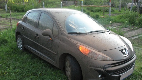

Всем доброго времени суток! Почти 2 года изучал я тему построения CARPC, и боролся со своими желаниями пуститься в это дело с головой =)) Но как поется в песне -"Разум когда нибудь победит!" ... но не сегодня =). И вот я уже завожу мотор и еду в магазин покупать для своего железного друга его первые компьютерные комплектующие! А вот и он- ничего не подозревающий жизнерадостный 207ой =)

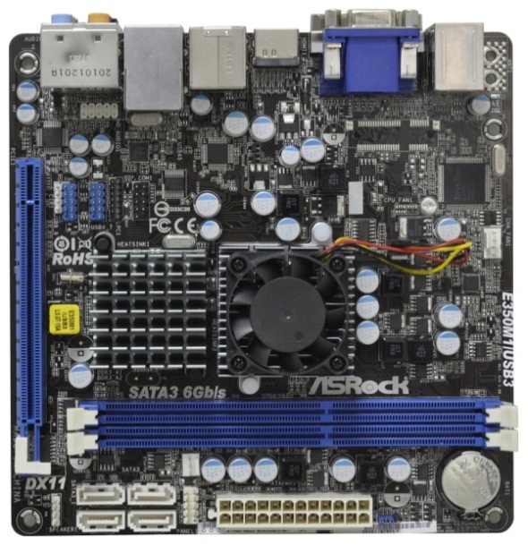

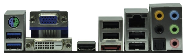

1. Материнская плата AsRock E350M1
Тех. Характеристики:
Предустановленный процессор AMD E-350
Чипсет AMD A50M
Память DDR3 DIMM
Звук 7.1CH, HDA, на основе Realtek ALC892
Встроенный видеоадаптер есть, на основе ATI Radeon HD6310
Наличие интерфейсов 10 USB, из них 2 USB 3.0 (2 на задней панели), выход S/PDIF, 1xCOM, D-Sub, DVI, HDMI, 1xeSATA, Ethernet, PS/2 (клавиатура), PS/2 (мышь)
Форм-фактор mini-ITX

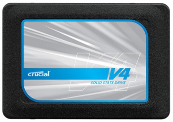

3. Жесткий диск:
Твердотельный накопитель SSD 2. 5" 64 Gb Crucial SATA II V4 (CT064V4SSD2)
SSD объемом 64 GB

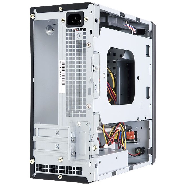

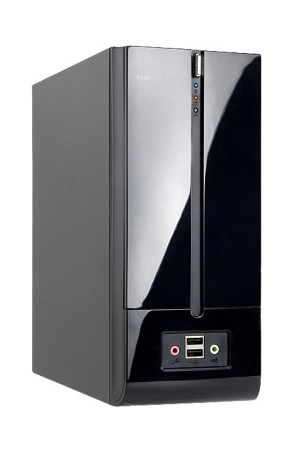

4. Корпус:
Mini-ITX InWin BM639 ( Не факт что использовать буду именно его, но это первое что я купил, для затравки так сказать… На данный момент в нем собрана система и настраивается ПО)

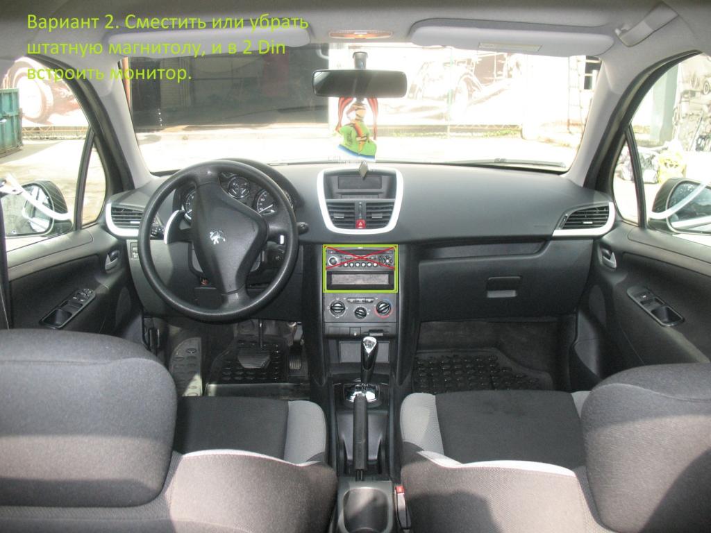

Вопрос с размещением:
1. Монитор.
Выношу на ваш суд 3 варианта установки монитора которые родились в моем сознании =)
Вложение 28265
2. Так же мучаюсь с выбором места установки системного блока:
1) Поместить все компоненты в бардачке в приобретённом корпусе. (+ такой инсталляции заключается в том что в бардачок подведен выход системы кондиционирования, то есть зимой будет тепло, летом прохладно).
2) Поместить все компоненты в 2 Din корпус, сместив блок управления кондиционером и блок клавиш ниже. (+ данной инсталляции в том что все жестко фиксировано, не занимает лишнего места, и дисплей выйдет дешевле чем моторизированный. – в том что в консоли очень мало места, возможны проблемы с перегревом, придется кроить пластик на котором все крепится, так как консоль сужается к низу)
3) Искать иные места…

Я тут сам недавно, но скажу свое мнение
1 дин монитор в топку, это зло, он во-первых выглядит не так эффектно как встроенный 2дин, во-вторых плохо фиксируется, тыкать в него пальцем будет накладно.
Штатную магнитолу в топку, для чего в машине два мультимедийные устройства? Я считаю, что если ставится карпс, то штатку полюбому нужно выбрасывать
Если есть возможность установки системного блока в 2дин нишу, если там есть место (нужно тщательно обмерять), то только туда. Установок 2дин моноблоков есть уже много одну из них можно подглянуть здесь:http://pccar.ru/showthread.php?t=18005

Да, этот вариант мне и приглянулся ... было бы идеально так и сделать, просто магнитола повязана с бортовым компьютером, без нее он не будет работать ...
Kapi 27.10.2012 15:58
значит нужно оставлять внутренности магнитолы и пробовать запихивать их в 2дин корпус ПК. Но это мое мнение.

Просто собирать все в 2дин корпусе это так сказать высший пилотаж в карпутер строительстве. Не всем под силу. Но если умение допускают, то это был бы идеальный вариант.
Прежде всего обмеряют свою нишу.
Сейчас скидки в магазине кармонитор, есть 2 недели, чтобы купить то, что нужно, в частности монитор.
Поищи переходные рамки для своего авто и попробуй засунуть туда 8 дюймов.
vladj 27.10.2012 17:19
Монитор внизу, будет очень неудобно, он просится вверх и даже козырёк к месту
будет приделать. Центральными воздуховодами я-бы пожертвовал. Читая форум, понял,
что не одному мне не нравится, когда в лицо дует тёплым.
На счёт " в топку" - не ведись, тут очень любят это выражение, потому звук пусти ПОКА на магнитолу.

CyberSubaru 27.10.2012 18:35
Экран должен быть расположен так, чтобы был виден....Смотреть куда-то вниз неудобно. И опасно во время движения.

Внутринности магнитолы занимают весь кормус магнитолы, по этому не вижу смысла поторошить, легче тогда уж повесить ее в бардачек, пусть там обитает, а управлять бортовым можно с подрулевого джойстика. Я бывший сборщик ПК, и имею представление о способах размещения комплектующих, тем более у меня их не много... Единственная сложность в такой инсталляции это найти место, чтобы все шлейфа и устройства подключенные сзади чувствовали себя комфортно, ну и само собой перегрев из за замкнутых пространств. В 207ом монитор ставится вверх над воздуховодами, но если его поставить туда теряется смысл тачскрин, так как его попросту рукой не достать... вниз не инсталируются штатно мониторы на данной модели. Купить я всегда успею, не люблю делать поспешных покупок не обдумав действительно ли мне это нужно и пригодится.
