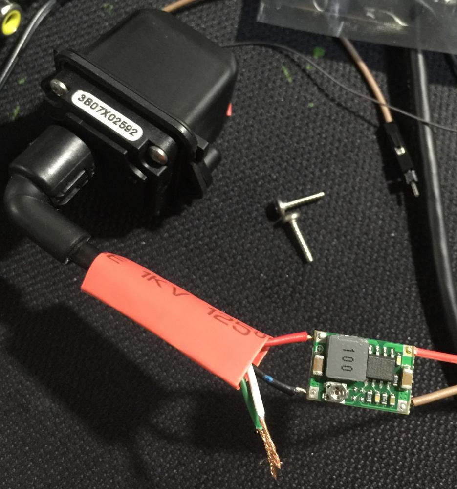

Вложений: 1
Камера у меня Японская с тойоты, подключена будет через dc-dc
Вложение 43435
Ладно, сейчас кину её на блок до утра, посмотрю утром температуру

От зажигания я имел ввиду. За ночь от 14В при потреблении 0.3А, dc-dc и камера были еле теплыми
