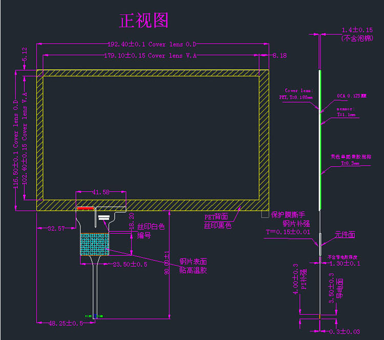

Раз уж разговор про тач пошёл, может кто встречал, емкостной 8 дюймовый с видимой областью 176,64 на 99,36? Разрешение 1024*600 и шнурком на I2C...

Вложений: 1
Не просто встречал, а сейчас где то даже между Китаем и Россией болтается "подарок" для одного из форумцев. Такой
Вложение 41680
Размеры, правда, не совсем искомые, он под ZJ080NA-13 (она же 17:10), но больше - не меньше, а на фоне полного отсутствия таких тачей - и подавно...
