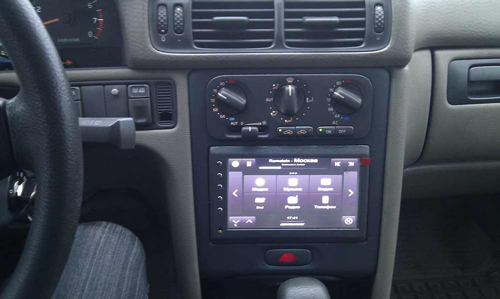

_Саша 04.08.2015 23:50
Вложений: 1
Уже пару лет стоит 7-ми дюймовый моник в штатной нише.
Вложение 40664
На солнце бликует что капец. Плюс после стольких лет понимаю, что 7 дюймов это очень мало.
Сейчас мучаюсь с выбором 9-ти или 10-ти дюймового.
Пока остановился на этом плюс докинуть touch.
Если смысл загоняться?
Моник хочу поднять на панель, т.е. сделать рамку с козырьком.

_Саша 05.08.2015 09:56
Китаец на мой вопрос есть ли к этому монику тач. Ответил что есть и дал ссылку на этот тач
Вопрос подойдет ли?
И так же предложил вот этот вариант и этот.
Но на сколько я понял на этих мониторах не ips матрица.
Leobor узнай для сравнения, если не трудно.
И еще момент нужен ли козырек если монитор с ips матрицей?
У меня HTC M7 там Super LCD 3 на солнце видно не сказал бы что хорошо, но если сравнивать с моим монитором, то на порядок лучше.
