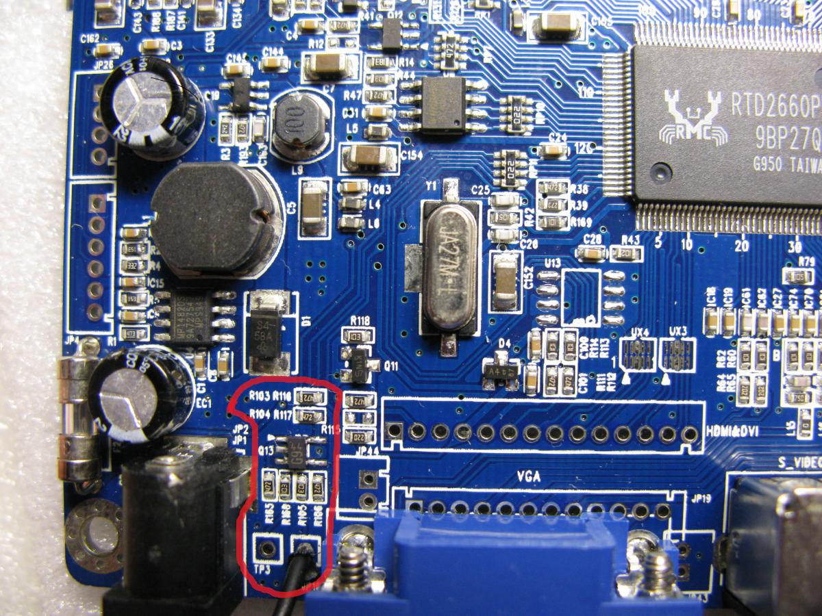

я правильно понял - нужно было только замкнуть один контакт транзюка на массу?
Верно...даже не знаю где и искать.
Родион 15.03.2013 23:18
http://compcar.ru/forum/attachment.p...5&d=1298201264
вот здесь очень похожий узел)
и самое интересное на таком же транзюке G9 (5 ножек) у меня и происходит повышение напряжения при переключении режимов///
но блин - явных то мест нет -куда припаяться
ЗЫ: а как вообще в инженерном меню или где там? проверить - включено ли автопереключение? может просто не включено?
просто я все ключи уже проверил "пинцетом" на предмет замыкания - переключения не происходит
