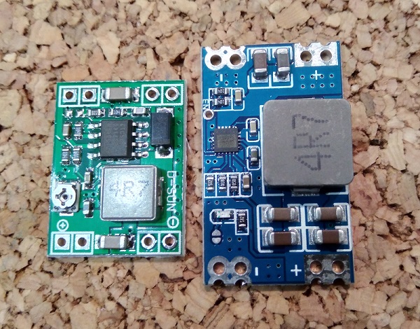

Сообщение от Dsprts (Сообщение 416627)
Появились преобразователи mini560 https://duino.ru/ponizhayushchiy-pre...-mini560-5v-5a
я так понял это продолжение mini360. нигде не найду тестов
Преобразователь очень достойный, mini360 ему не ровня.
Он собран на микросхеме JW5068A, даташит есть в инете.
Номинальный ток 4А, в некоторых случаях может достигать 8А
КПД до 95%
Купить можно в здесь https://duino.ru/ponizhayushchiy-pre...-mini560-5v-5a

skanch 30.11.2020 19:38
Вложений: 1
Появились преобразователи mini560...
"Из коробки" без замены конденсаторов на входе и выходе, и добавленного LC фильтра на выходе при входном напряжении 14.3V, выходном 5.18V, токе нагрузки в 4А, пульсации на выходе 450-550 mV. Частота переключения 450-500 кГц.
При токе нагрузки 4А температура на микросхеме 70С, на индукторе 48С.
Модуль нужно дорабатывать...
Вложение 52225
Причём, просто замена керамики на модуле на конденсаторы большей ёмкости (все конденсаторы ставил на 80µF) ощутимых результатов в снижении пульсаций на выходе не приносят. "Родные" имеют ёмкость от 10µF до 25µF.
admin 01.12.2020 01:51
а при токе 1-2 А какие пульсации?
admin 01.12.2020 01:54
Сообщение от skanch (Сообщение 416898)
При такой частоте преобразования, увеличение емкости не особо поможет
skanch 01.12.2020 09:08
Сообщение от admin (Сообщение 416901)
240-300mV.
Сообщение от admin (Сообщение 416902)
Минимум, что удалось получить на этом модуле, сделав дополнительную обвязку, это 60mV пульсаций при токе нагрузки 5,5А. Думаю, что дело в трассировке платы. Тем, кто не хочет заморачиваться с разработкой DC-DC преобразователя такой мощности и готов пожертвовать местом для дополнительной обвязки, этот модуль, скорее всего, подойдёт...
Сообщение от Dsprts (Сообщение 416899)
А при 1,5а лучше чем мини360?
При токах до 2А, если сравнивать с модулем на MP1584, то я бы предпочёл последний...
