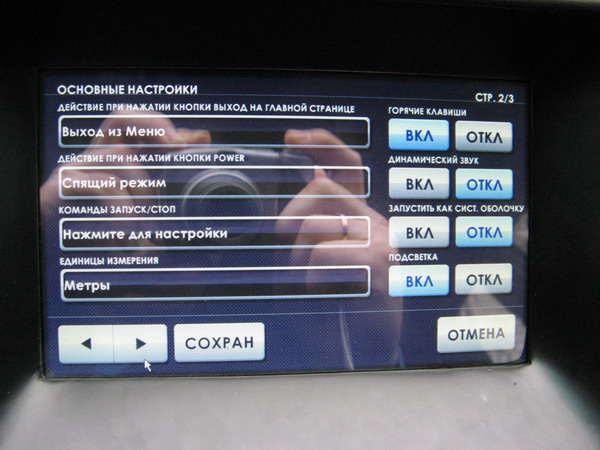

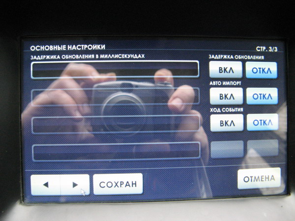

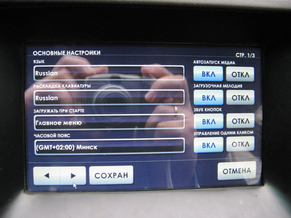

только 3 пункта меню досцтупны и все, жму сохранить никакой риакции, кто еще тчо посоветует, не охото винду переставлять Вложение 18984 Вложение 18985 Вложение 18986 |
а чем жмешь? мышкой или тачем, может тач не откалиброван и на кнопку не попадает?
Да я и так и так, тач работает нормально, другие параметры меняюся отлично.
Пробывал еще подменить установленной с компа, не хочет, тоже требует настройки
наверно какой то косяк с правами доступа к папкам и файлам, винда не дает CF сохранить файл настроек
Блин и как же ее отключить???
Нашел похожий пост на форуме, все ссылаются на резаную винду, но уменя на буке и в машине одна и таже, только на буке работает а в машине нет, какие еще советы??
что то мне подсказывает что без переустановки винды не обойтись
кстати проверь свойства папки "мои документы", может она "только для чтения" |
я тут на форуме вычитал, что кому то помогло установкой .net framework 3.5, у меня в машине только framework 2 (на работе 2 и 3.5, дома 2 и 3 и все работает), устанавлю завтра может и поможет, отпишусь.
Какую сборку Windows используешь? Тоже думаю что переустановка поможет. Framework здесь не причем. Он есть в установочном файле.
Использую XP SP3 обновление от 10,04,10.
А чем Вы объясните, то что дома на буке стаит таже винда с того же диска и все работает??? Да вот еще что пишет человек http://pccar.ru/showthread.php?t=7446 |
