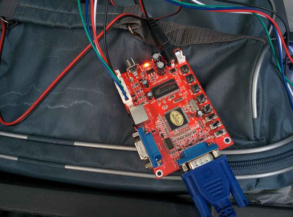

Заказал 2 конвертера: hdmi->vga и vga->rgbs.
vga->rgbs:
Вложение 43112

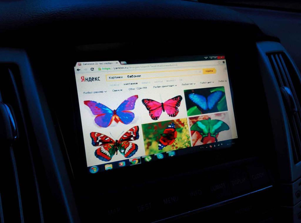

Для пробы, отсоединил провода от блока навигации и подключил всю систему вместе с телефоном.
Получил изображение:
Вложение 43113
Видно, что OSD платы конвертера выводится хорошо, а вот сама картинка плохая, имеется какое-то дрожание и раздвоение.
Пробовал менять режимы переключателями на конвертере, это ничего не дало, в меню тоже ничего путного не видно.
Как можно уменьшить разрешение, выводимое телефоном, может это что-то даст?
VanMo 20.03.2016 22:04
Вложений: 1
Подключил ноутбук. С разрешением 800х600 работает нормально:
Вложение 43115
Картинку еще можно поднастроить и, в принципе, она сгодится.
Но, вылезла проблема с конвертером - он не сохраняет настройки после перезагрузки. Можно было бы, наверное, его держать всегда включенным, но боюсь он будет жрать много энергии, так что надо что-то делать.

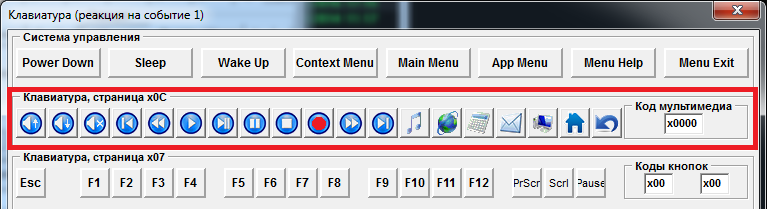

Здравствуйте. Может сталкивались с такой проблемой. Пользуюсь Юриным контроллером в связке с Galaxy S4. Изначально тач работал только на пол экрана. Юра посоветовал скопировать файл Vendor_ffff_Product_0011.idc в /system/usr/idc, после чего тач стал работать как надо. Но перестали работать мультимедийные кнопки:
http://www.pccar.ru/attachment.php?a...1&d=1466578938
Из них работает только кнопка BACK. Вышел из положения через реакции Serial, но работает довольно медленно, задержка выполнения команды не менее секунды.
Не знаете что можно сделать чтобы и тач работал и кнопки?
Митрич18 23.06.2016 08:46
Ставите это приложение, программируете кнопки в контроллере, Запускаете приложение и смотрите на реакции в телефоне. После того как выяснили кнопки- правите файл /system/usr/keylayout/Generic.kl
VanMo 24.06.2016 11:34
Странно. Приложение показывает код 172 при нажатии. В файле Generic.kl есть строчка key 172 HOME, но андроид не реагирует на эту кнопку.

Пробовал прописать в Vendor_0079_Product_0011.kl, но не помогло.
VanMo 24.06.2016 16:40
Кажется нашел.
В файле qwerty.kl добавил "key 172 HOME", а в Vendor_ffff_Product_0011.idc поменял "qwerty2" на "qwerty".
Спасибо за помощь!
