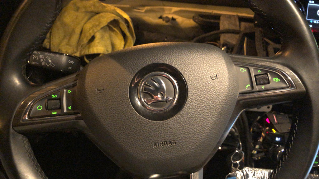

Версия 9.47, добавлена поддержка автономной работы кнопок руля VW Golf VII по шине LIN.
Вложение 49204
Подключение:
1 GND
2 +12V
3 LIN
4 HORN
5 HORN или на массу
Между +12V и LIN подключить резистор 1К
Реализованы события для всех кнопок (вкладка событие LIN) включая кнопку подачи звукового сигнала.
все кнопки поддерживают как короткое, так и длинное нажатие.
Так-же можно включать или выключать подсветку кнопок. По аналогии с подсветкой для руля от AUDI.
Графическая оболочка для программирования YAMDT_GUIV4.zip
ПО контроллера droid_touch4.zip
