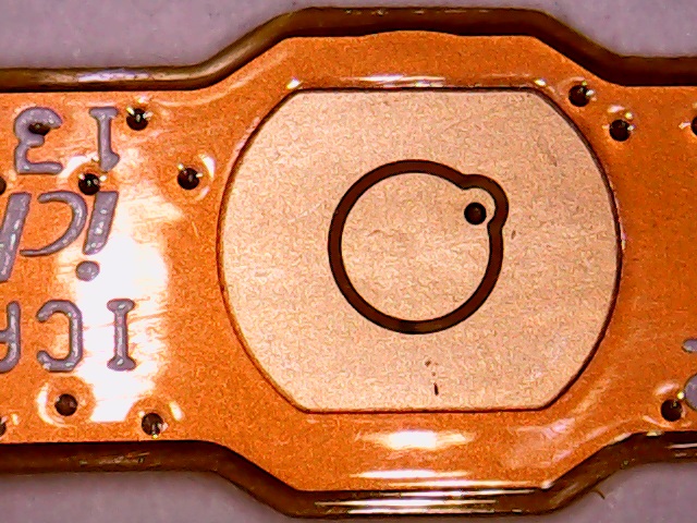

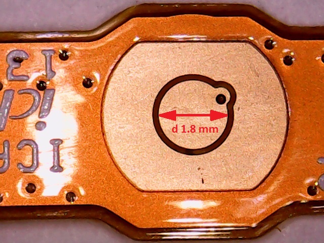

Ребят, подскажите, что не так ... Зачистил ластиком пятаки под кнопками, протер спиртом, нанес лти 120.. а припой скатывается... Паяльная станция на 280 градусах
Вложений: 9
Если говорите о пятаках на шлейфе, то естественно фен не нужен... После удаления верхней плёнки, хорошо протереть ацетоном, чтобы смыть остатки клея. После ластика рекомендую аккуратно нанести на пятак риски иголкой, создав шероховатую поверхность - будет лучше смачиваться припоем. Жало паяльника должно соответствовать диаметру паяемого контакта. Вложение 51861 Вложение 51860 Вложение 51853 Вложение 51854 Вложение 51855 Провод МГТФ сечением 0,07 мм.кв. Вложение 51856 Вложение 51857 Вложение 51858 "Крючок" я делаю, чтобы приподнять провод над площадкой и внешней "массой", чтобы наверняка не замкнуло. Провод обязательно зафиксировать на шлейфе. Вложение 51859 |

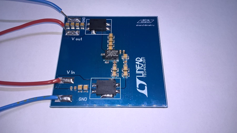

Один из вариантов автоматизации управления планшетом, датчиком Холла и питания HUB-а с минимальным набором необходимых задержек без использования контроллера управления. В схеме нет электромагнитных реле, громоздких модулей таймеров-всё построено на Mosfet-транзисторах. Схема проста, надёжна в работе и в ней используются абсолютно недорогие и доступные компоненты. Управление осуществляется по линии "АСС". DC-DC преобразователи должны иметь низкий порог входного напряжения, как минимум 6,5-7V. "Таймер задержки отключения" обеспечивает защиту от отключения питания HUB-а и исключает "моргание" экрана при "просадке" напряжения во время кручении стартером. "Таймер задержки включения" создаёт необходимую паузу для включения режима OTG, после подачи напряжения на HUB. Питание на планшет подаётся всегда. DC-DC преобразователь питания HUB-а запитан напрямую от АКБ авто и управляется по линии "EN". Как вариант можно использовать такие модули. Алгоритм: появилось "АСС", сразу включился экран, HUB и через 5 сек. включается режим OTG. Если "проскочили" режим "АСС" и сразу крутим стартер, то задержка отключения питания на HUB и управления Холла "держит" всю систему включённой в течении 5 сек.- время вполне достаточное для пуска двигателя и возврата напряжения на линию "АСС". После отключения "АСС" через 5 секунд отключаются одновременно HUB, OTG и срабатывает датчик Холла (гаснет экран). Время задержек можно настроить "под себя", подбирая необходимый номинал резисторов в схемах таймеров, помеченных звёздочкой.
Вложение 52033 Ниже архив на плату в Sprint-Layout Для уменьшения количества проводов, опорное напряжение для управления "таймером задержки включения OTG" можно взять с контакта датчика Холла. Сейчас не могу сказать с уверенностью какое именно там напряжение, поэтому расчёт сделан для значения 3,3V. Схема и плата изменились незначительно. Вложение 52038 P.S. Опорное напряжение на датчике Холла в Nexus 7(2013) LTE 3.0V. |
Александр, думаю, это очень хорошее решение для тех, кто пытается построить систему на китайских DC-DC (кисах и др). Организация необходимых таймингов без использования реле, ардуино и выполненная на компактной плате - это здорово. Я бы разместил на этой плате ещё резистор подтяжки на землю с выхода на датчик холла. Что бы в планшете, у датчика, уже ничего не паять.
