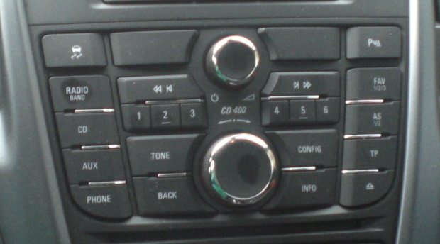

Jenson 24.03.2017 11:39
Здравствуйте Юрий, я вижу кому-то тоже lin понадобился, вы как раз мне ко кан шине делали на astra j , я тоже хотел бы кнопки на гу завязать на контроллер по лин шине
YAM1966 31.03.2017 12:32
Вложений: 1
В версии 9.30 добавлена поддержка шины LIN для Opel Astra J.
Вложение 47164
Поддерживаются кнопки и оба энкодера:
KEY 1
KEY 2
KEY 3
KEY 4
KEY 5
KEY 6
KEY AS
KEY AUX
KEY BACK
KEY CD
KEY CONFIG
KEY EJECT
KEY FAV
KEY INFO
KEY PHONE
KEY RADIO
KEY TONE
KEY TP
KEY FORWARD
KEY BACKWARD
ENCODER VOL_UP
ENCODER VOL_DN
ENCODER UP
ENCODER DN
Для кнопок поддерживаются короткие и длинные нажатия.
Подключается к X5/10
На нижней вкладке Шина LIN выбираем скорость 10417 Bit/s.
В Событии LIN ставим нужное.
В терминале можно посмотреть пакеты командой b1, события по кнопкам b2.
Далее по мере испытаний будут добавляться и остальные авто...
Jenson 01.04.2017 20:53
спасибо большое Юрию, как всегда помог с настройкой контроллера, все отлично работает и Lin и Can шина . Проверенно на opel astra j gtc

Jenson 04.04.2017 18:12
кнопка radio - запускает интернет радио
кнопка cd - запускает фубар
кнопка aux - запускает приложение музыка вконтакте
кнопка phone - запускает ютуб
кнопка fav - запускает видеоплеер
кнопка as - запускает браузер
кнопка tp - запускает навигатор
кнопка eject Zзапускает сенсорную клавиатуру
кнопка tone - настройки кроссовера и задержек
кнопка config - панель управления
кнопка info - запускает настройки windows 10
кнопка back - esc
малый энкордер регулировка звука
большой энкордер регулировка масштаба в навигаторе
кнопки 1-6 все завязаны на навигатор
