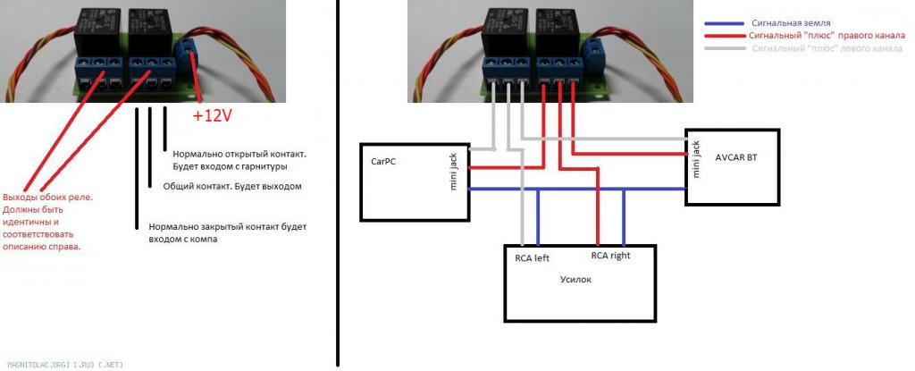

Вопрос про подключение звучка через реле. Нужно подключить на одну пару каналов усилка выход звука с ПК и девайса. Подсказал мне один человек, как все это дело скоммутировать. Подключил пока на соплях для обкатки по такой схеме.
Вложение 32164
Через оболочку управления релюшками, щелкают и переключают - звук идет и с ПК и БТ. Вопрос. Возможно ли и как организовать автоматическое переключение реле с БТ на ПК? Т.е. при входящем звонке, что бы срабатывала релюшка и обрубался звук с ПК и шел только с БТ. При завершении разговора переключала обратно на ПК. Что необходимо отметить в софте? Клавиатура девайса не задействована. Метод тыка ни к чему не привел.
Вложение 32165
Или еще что необходимо добавить в схему?
awtoap 02.08.2013 21:32
Схема включения реле верна и одновременная работа двух источников невозможна физически...где-то накосячил при подключении. В софте выставляешь галки "BT Аудио" для обоих каналов ну и нажать кнопку сохранить. Все. Проверяешь просто - звонишь реле включились, светики на плате зажглись...положил трубку через пару сек должно все отрубиться.
