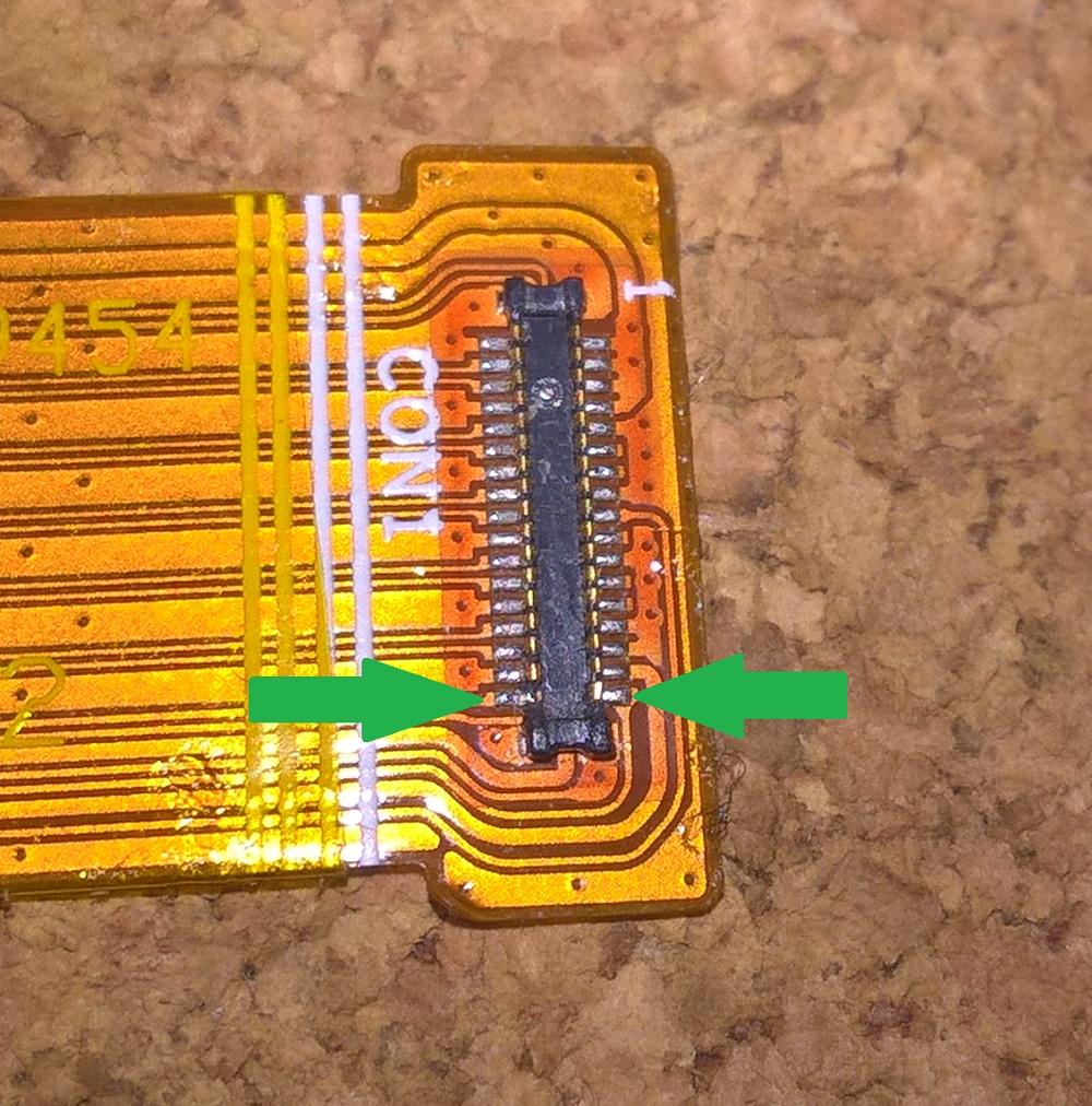

skanch 01.07.2019 09:09
Вложений: 2
Сообщение от M174 (Сообщение 410634)
Батарею заряжал полностью, прежде чем отдать планшет, только что померял - 4.09В на клеммах батареи. Вместо термистора установлен резистор с маркировкой 103, как я понимаю 10Ком, что и нужно. Распаян визуально аккуратно. Мерял напряжение на входе в материнскую плату, на старте сразу 4.36В, просадок не вижу, после отключения питания, напряжение падает до 2.8В, потом медленно уменьшается до 0.
Сразу не понял, что мерили напряжение на удалённой батарее... По описанию всё работает как надо. Шлейфы смотрели? Бывает, как ниже...
Вложение 51322
При небольшом перекосе при защёлкивании разъёма контакты могут подогнуться.
Вложение 51323
M174 01.07.2019 10:11
Сообщение от skanch (Сообщение 410637)
Вложение 51322
Вложение 51323
Да это на удаленной батарее 4.09В показывает. Сейчас утром отпаял провода и перемычку от блока питания, попробовал поставить батарею, паять времени особо не было, поэтому просто зафиксировал контролер скотчем. Поставил на зарядку, на входе в материнскую плату напряжение скачет от 3.9 до 2.3В на красном и черном проводах. При попытке включить планшет с кнопки мигает три раза белый светодиод и ничего не происходит. Насколько я помню, это индикация того, что батарея разряжена? Еще смущает, что после отключения зарядки, на входе в материнскую плату 0В на красном и черном проводах (
P.S. Шлейф экрана вчера передергивал, но не додумался проверить контакты, эмоции зашкваливали (( Вечером попробую припаять по нормальному батарею и проверю шлейф
