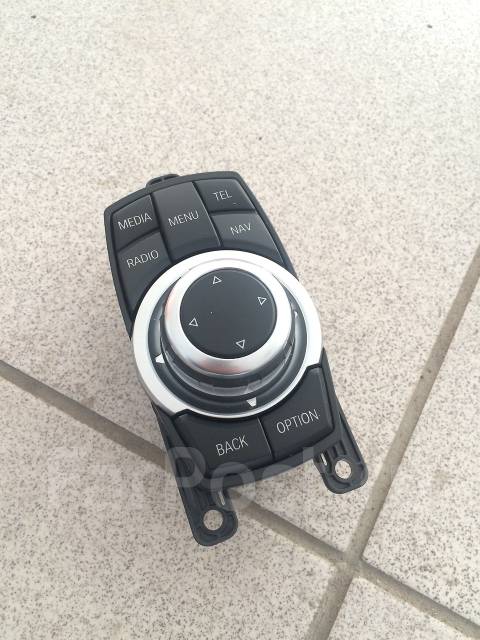

хочу iDrive где дают за недорого ?
Генератор 18.05.2015 18:33
Сообщение от timtman (Сообщение 328150)
не думаю что его будет так просто подключить, он общается с BMW по кан шине через спец. преобразователь.
На выходе у него 4 контакта питание и сигнал.
По сути что бы завести на него кнопки нужно переделывать его подностью под резистив - либо что то мудрить и думать.
Я с Литвы взял. Полазил на ебей нашёл продавана который торгует этими джойстиками. Списался с ним. Спросил может есть у него джойстик не рабочий. Он ответил что есть рабочий но со сломанными креплениями)). В общем договорились и вышел он мне с доставкой за 1200р с копейками до повышения долара:yes4:
Сообщение от Генератор (Сообщение 328230)
С начало хотел по can шине сделать, но надо было заказывать доп платку вроде как. Дальше разбираться не стал и всунул туда ардуино про мини:smile2:
Ну и вот результат в тойоте. Удобно, красиво и функционально.:smile2:
