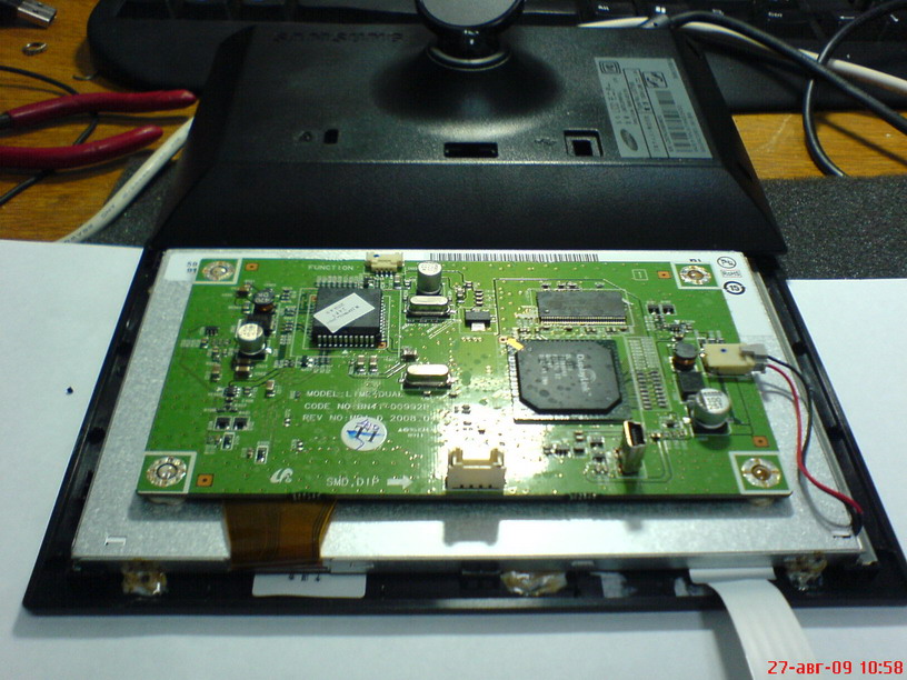

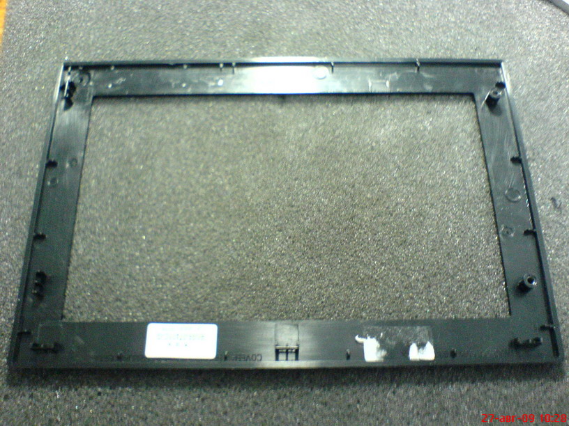

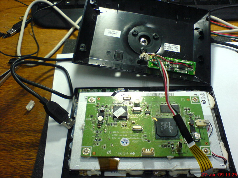

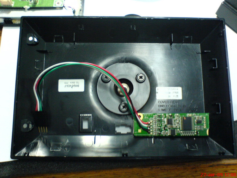

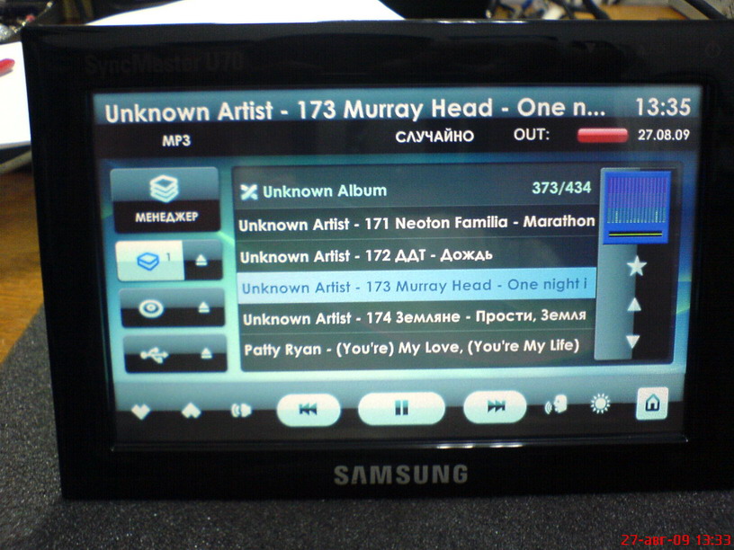

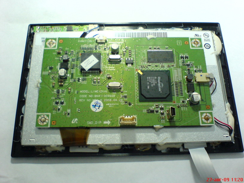

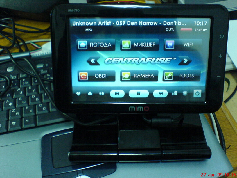

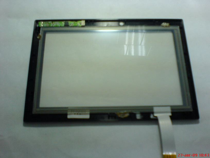

Здравствуйте!
Предлагаю качественный ЮСБ монитор с сенсорным экраном!
1. покупаем монитор например http://injapan.ru/auction/w41082718.html
или http://injapan.ru/auction/r58014191.html если постараться можно купить в пределах 100$ с доставкой.
в этом мониторе мы имеем 7 экран с лсд подсветкой, высокой контрастности + юсб видекарту с 32 мб памяти, питание от юсб, что очень удобно, в качестве карпс удобно использовать нижнюю часть от ноутбука, лиш бы юсб были.
Так-же удобно устанавливать комп в багажник, - на переднюю панель идет один юсб провод, далее юсб хаб, и все втыкаем в него.
дизайн и контрастность этих мониторов очень приличная, "лилипуты" отдыхают.
вариант установки сенсорных стекл выкладываю на фото.
если что не понятно спрашивайте.

Всё хорошо, но эт надо в "Куплю-продам" размещать
Кста, про сенсорный экран слов не увидел...

чем он лучше лилипутов если матрицы одинаковы?
отсутствие видео входов.....не есть хорошо
отсутствие тача.......см выше
добавление этого функционала.......пляски с бубном и уже не так бюджетно)

Помоему это раздел сделай сам!, а слов о продаже там не было.
монитор с тач получается за 150$ с управлением и питание по юсб, а сколько стоит лилипут, с внешним питание и вга входом?

Ну, не $150. Скорее, $250 + пляски с бубном. Хотя, идея неплохая для дополнительного моника, которому не нужна высокая скорость отображения и подключения камер.

ну если мон привезти за 100 то тач стекло 7дюймов 1500р ~50$ которое тоже подключается по usb...

http://injapan.ru/auction/f77508868.html вот такое брать надо +кнему конроллеры лсд (или от 15" разбитого ттф моника), + контроллер тача 1500р.
или http://injapan.ru/auction/f76578602.html + стекло и контроллер.

Вот , выкупил, это вариант, кто не любит пляски с бубном
http://injapan.ru/auction/c218049791.html
