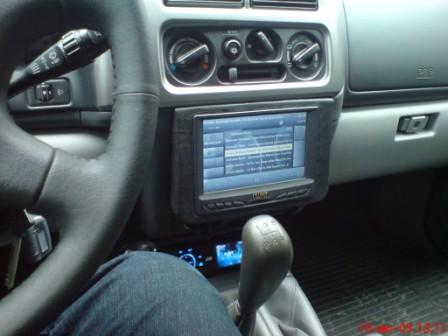

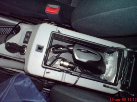

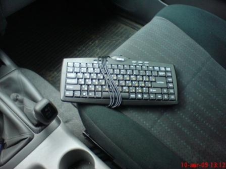

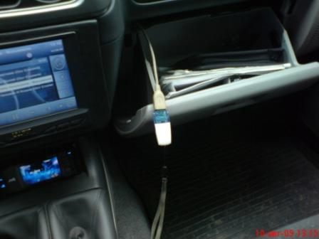

Добрый день друзья!!!

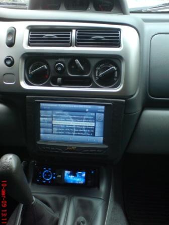

Вот решил показать, что у меня получается.
Началось все с того, что я увидел на Nissan Pathfinder монитор с автоматическим
выводом камеры заднего вида при включении заднего хода (зацепило, захотелось).
По случаю купил камеру Mystery MVR-1S (лежала пылилась около 2 месяцев). Долго думал о покупке 2 динового головного устройства, но купил 1 диновый JVC KD-AVX11 так уж карта легла. У данной магнитолы есть небольшой монитор, куча входов, выходов и т.п. Поездил, поездил, естественно понял то, что названо монитором у этой магнитолы это только информационный дисплей и почти ни чего толкового в нем нет, решил - нужно искать какой-нибудь монитор. Искал в Интернете долго и упорно, смотрел в сторону навигаторов с AV входом и о чудо наткнулся на этот сайт и понял, что вот оно мое решение и даже более функциональное, чем я хотел.
И началось.
купил:
1. монитор Lilliput GL629-70NP/C/T
2. блок питания для ноутбука автомобильный на 150 вт
3. GPS приемник GLOBAL SAT BU-353
4. удалось найти ноутбук довольно неплохой и бесплатный (точнее обошелся он мне в 8 литров бензина, съездить его забрать)
5. микрофон
6. провода всякие
7. хаб и Bluetooth передатчик были куплены давно и активно использовались.
Делал все как на крупных заводах, начинал с конструирования макетов из фанеры в натуральную величину.
Так как в моем автомобиле все оборудование сделано как отдельные компоненты
принял решение не заморачиваться с созданием рамки заподлицо.
После примерки и как правило ночных размышлений рамку сделал из оргстекла и
обклеил ее кожей в цвет панели (правда на фотках почему то цвет не совпадает)

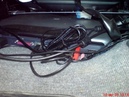

Все провода спрятаны за монитором и в туннеле пола.
Звук пущен через магнитолу, уж очень мне она нравится, как звучит.
Выглядит это все вот так:

Получилось очень даже здорово!
Из минусов вижу невозможность одновременно рулить и смотреть на экран компьютер - уж больно низко он оказался.

Это минус относительный, кино во время движеня все равно смотреть не будешь, а вот для навигации он конечно низковат, но ставить моторизированный монитор мне очень не хотелось

Я сам сначала решил ломать центральный пластик торпеды, чтобы чуть выше, чем у тебя, монитор установить.
Но в тестовых поездках, прилепив моник на скоч в предполагаемом месте, пришел к выводу - слишком много времени уходит, чтобы перевести глаза на карту и снова на дорогу - в плотном движении это непозволительная роскошь.
У тебя есть плюс - джип.
А сейчас хочу взять на тестирование моторизованный дисплей.

Впечатления мои однозначно положительные, работает все, что и плнировалось. В наших машинах можно "черта лысого" разместить было бы желание. На счет косяков пока особых не ваявлено, только может в солнечную погоду монитор не такой яркий, но это обычный недостаток почти всех установок.
У меня монитор расположен под небольшим углом вверх так что чтобы взглянуть на него не особо отвлекаешься (мне к стати больше нравиться когда чтото светится гдето ниже уровня глаз, от дороги меньше отвлекает)
Думаю как нибудь на руль управление смастерить, тогда будет совсем то что нужно, ну может еще монитор на 8 дюймов поставить.

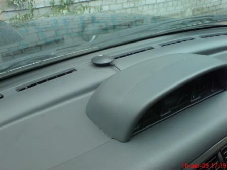

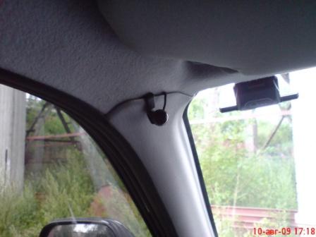

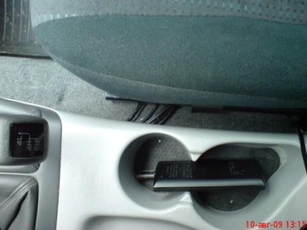

Вот еще фотки расположения микрофона и антенны GPS

Низковато моник((
А в целом прикольно.
А магнитолу как впихнул в самую нижнюю дыру? Снимал пластик и пилил его?
