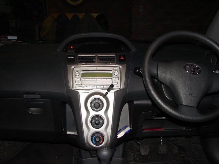

Всем доброго времени суток. Вот решил и я заняться построением своего car pc. Вот собственно фото пациента:
Так как машина маленькая и есть некоторые проблемы с размещением системного блока, решил что буду делать на базе EEE PC 701. В качестве образцов были взяты проеты: yurich38 и Genius .
Панель у яриса достаточно простая и компактная:
Поэтому вариантов установки прорисовывается не так уж и много, а точнее один - кстановка вместо штатной головы.

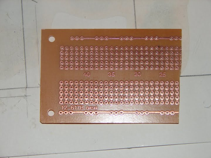

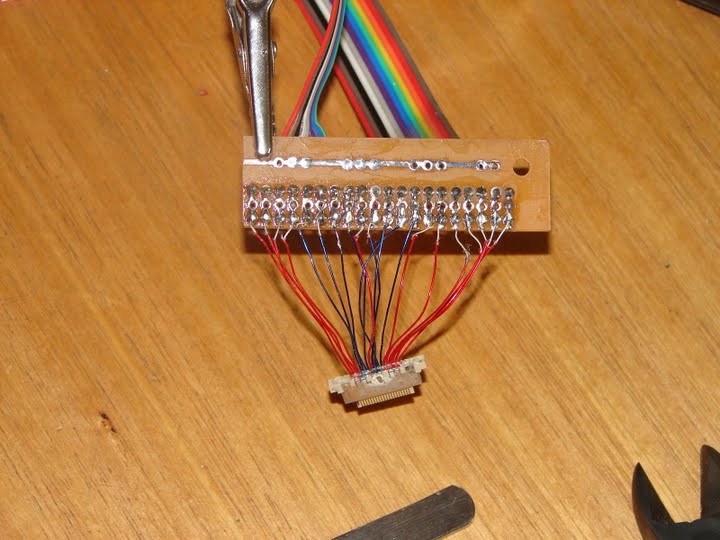

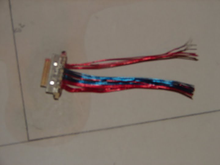

Вот так я распаивал шлейф к матрице (неудавшаяся попытка). На первой фотке соответственно половинка шлейфа, на второй та плата от которой отпиливал куски для распайки, на третьей- результат.

Хм... а ты точно припаял именно сигнальные жилы? а не замкнул их на экран? У тебя все контакты звонятся отдельно и не замкнуты на корпус?

Тогда почему не попробовать укоротить шлейф? например до метра. там же у тебя шлейф, его легко отпаять, обрезать и снова припаять..
И вообще, гениус прав, сначало надо прозвонить кабель тестером, на предмет замкнутости жилы и оплетки..

Не надо укорачивать. У меня кабель 2 метра, работает. Прозванивай кабель.

Хм. Да провода то не особо тонкие... Ну раз 2 метра работает, тогда буду пытаться еще... Прозванивать я его прозванивал и не раз. Все 1 в 1 прозванивается. Ни на оплетку ни на корпус ничего не замкнуто.

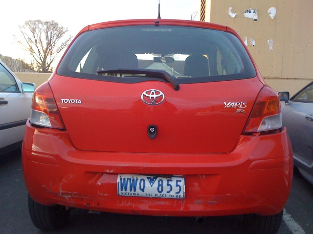

P.S. Вот теперь только пришлось немного притормозить работу благодаря одной девочке которая на ровной и сухой дороге умудрилась приземлиться в корму моей машины . Так что вместо паяния разбирался со страховыми и местными порядками подобных дел.
