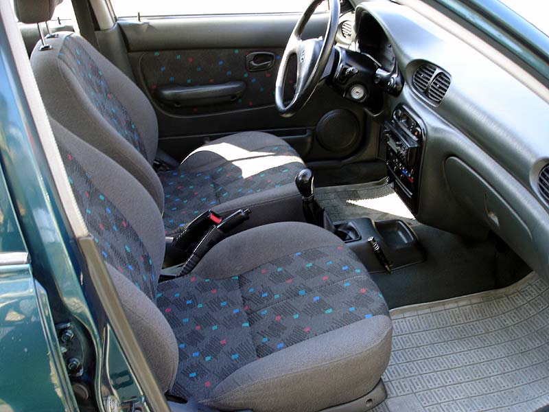

я хочу построить как бы продолжение панели в машине для того чтобы укрепить там СД магнитолу. А на место СД магнитолы поставить IN DASH MONITOR: http://cgi.ebay.com/7-Inch-In-Dash-M...QQcmdZViewItem
Прикрепляю фотку.
Только не обращайте внимание на кассетник который там торчит, фотки не моей машини,просто моя такая же.
Посоветуите чем или как укрепить его там внизу?

В общем-то стандартная процедура: делаешь силовой каркас из стали/оргстекла/фанеры/и т.п., который жестко крепится к имеющимся частям торпеды. Потом сверху каркас заливаешь пеной, обстругиваешь до приятных глазу форм и заклеиваешь стеклотканью/чем угодно на эпоксидке.
