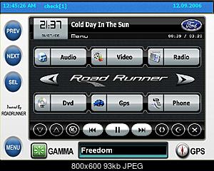

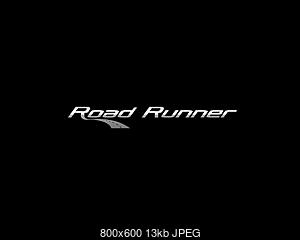

Чо та туплю я....
Скачал, поставил, но при загрузке меню не грузицца. Вот такой вид, и все, не реагирует совсем ниначто

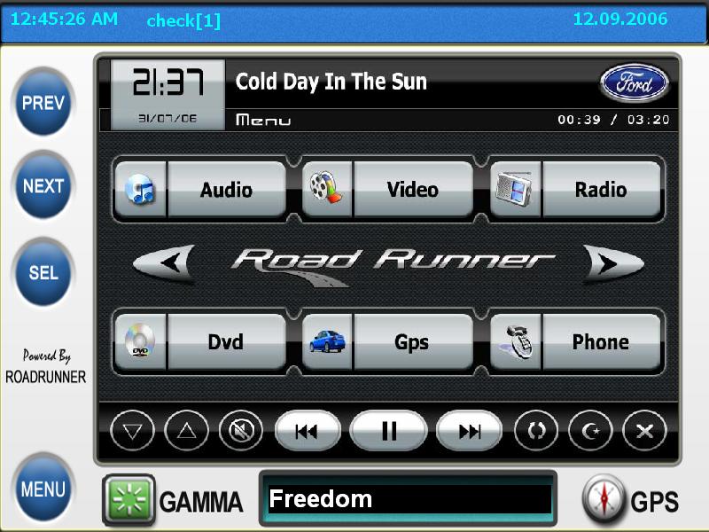

Самое прикольное, что если скин менять из самого RR, то в превью все видно классно:
А menu.skin посмотрел, фигня какая-то...

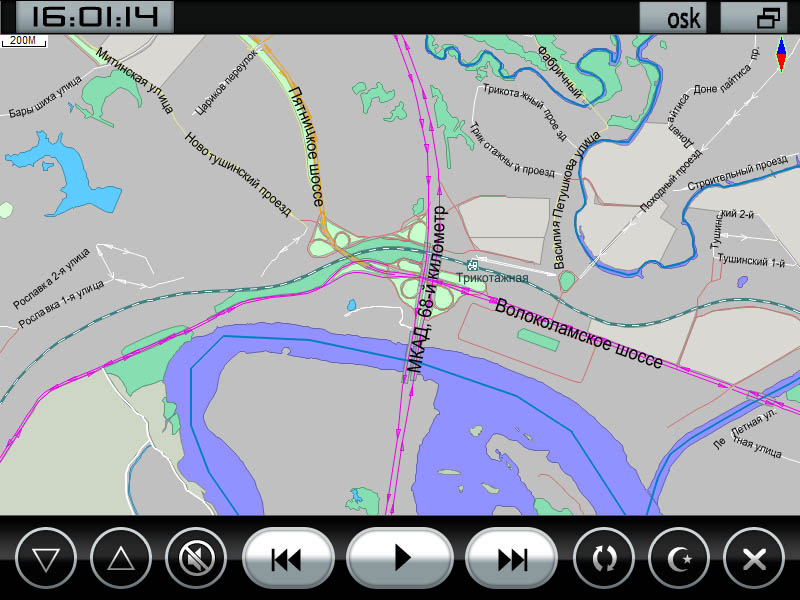

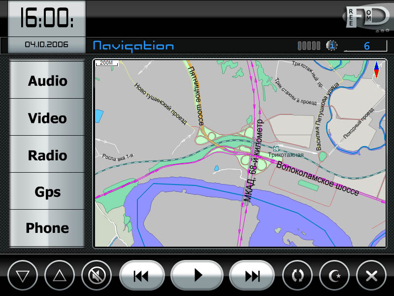

вот кстати скриншоты с интегрированным PocketGIS в нормале и в фулскрине:
ID:	892   Нажмите на изображение для увеличения
