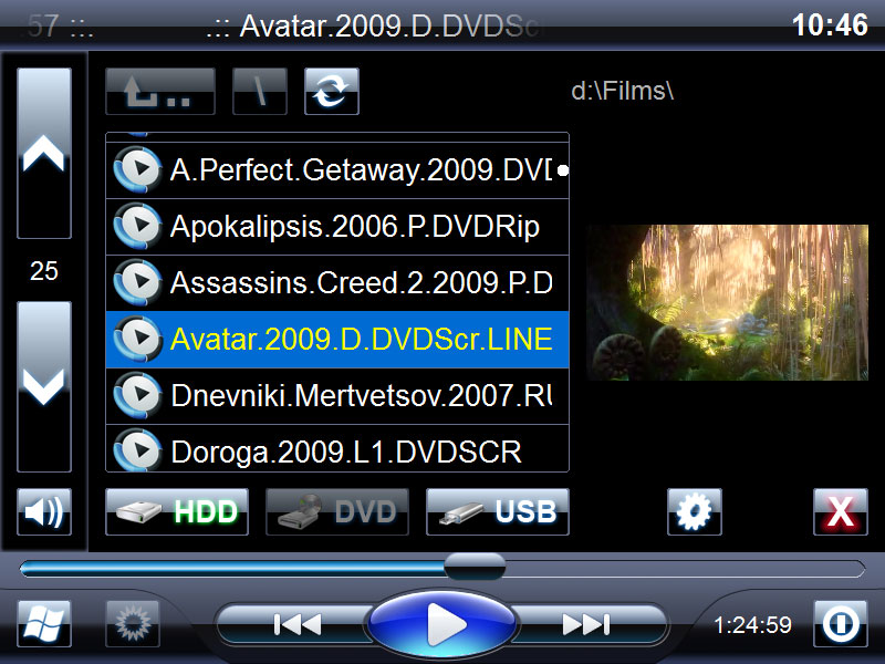

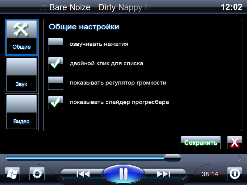

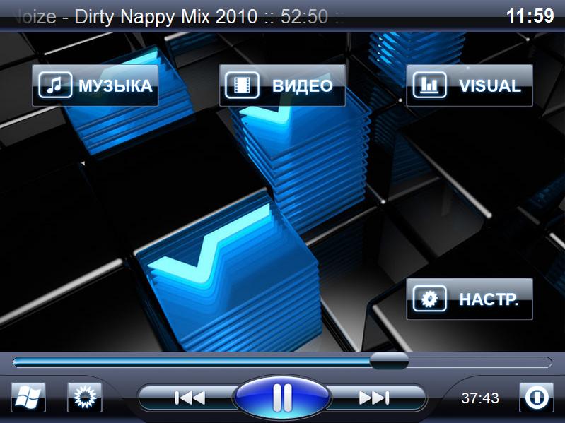

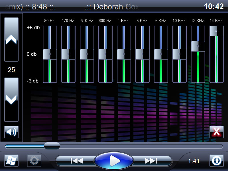

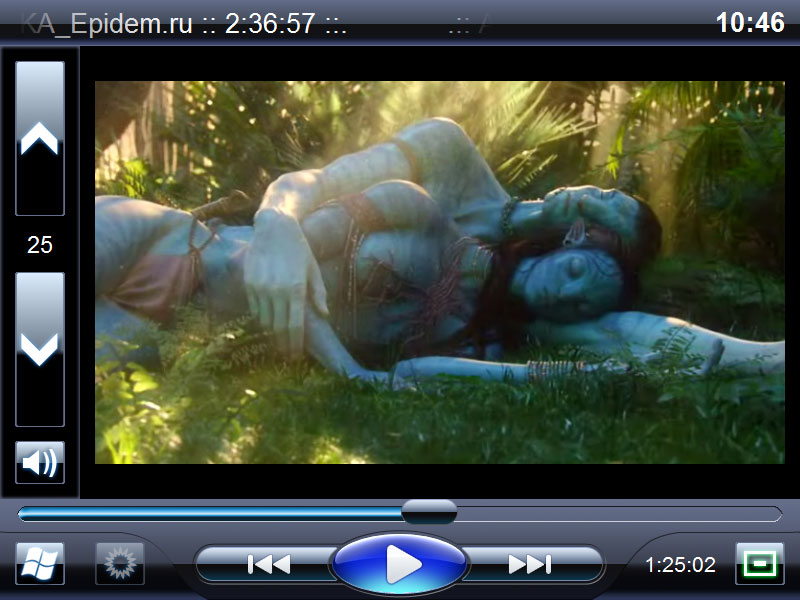

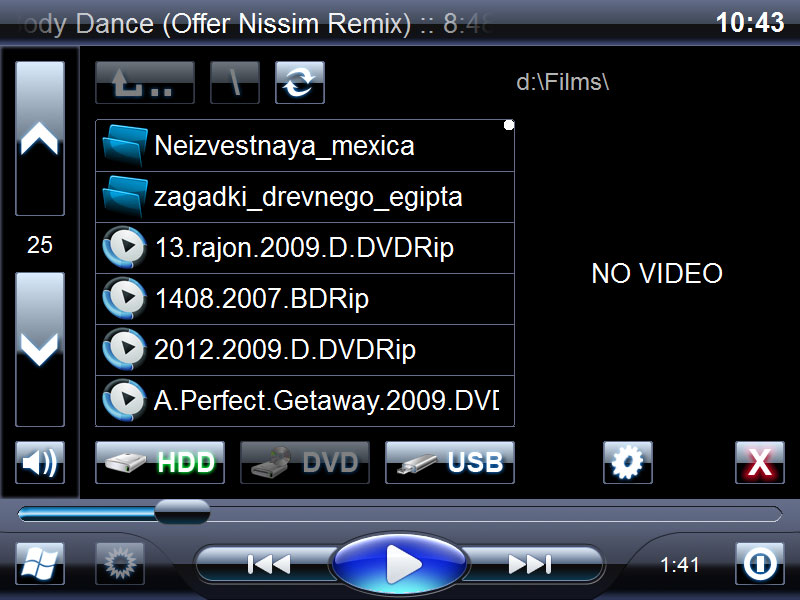

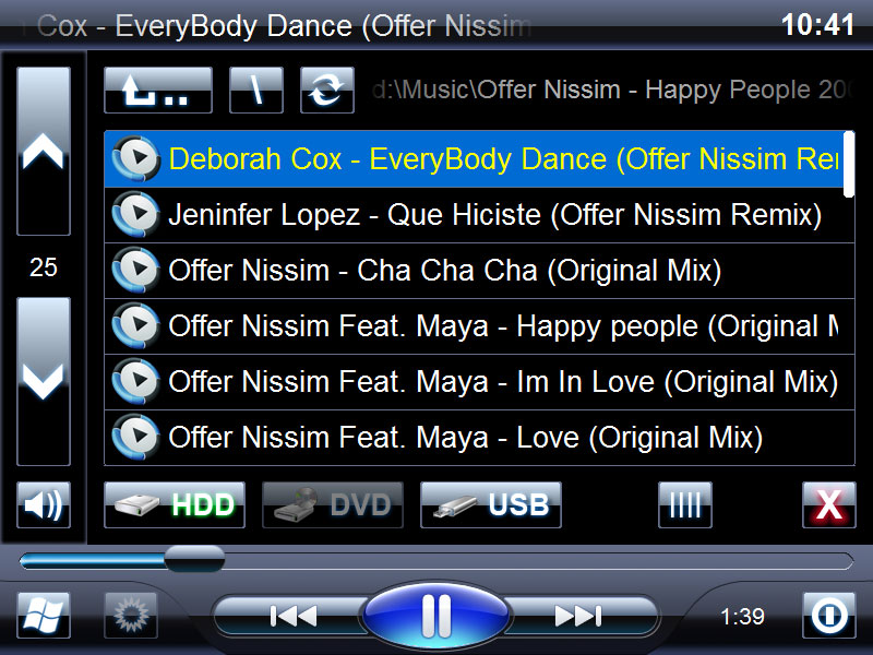

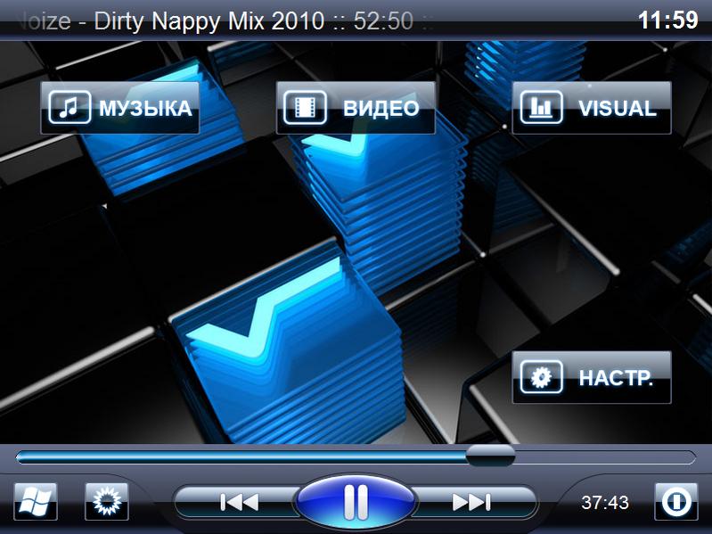

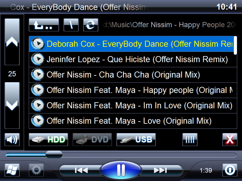

Всем привет. Начал писать свой фронтенд, так как Центрифуга платная и не очень мне нравится, хотя и является лучшей в своем роде. Смотрел еще LeoCar. Больше не смотрел никаких. Продвигаюсь пока не очень быстро, так как пишу в свободное от работы и личной жизни время
Планирую писать, как полностью функциональный Shell, тоесть виндовый explorer.exe можно будет срубить с автозагрузки. А также проект будет с открытым исходным кодом (Delphi), так что каждый, кто умеет программировать сможет что-то добавить или улучшить.
Так как компутера в машине у меня пока нету и тачего екрана тоже, то хотел бы с вашей помощью узнать, на что нужно обращать внимание в первую очередь, чтоб получилось удобный и расширяемый ФронтЕнд.
Сейчас интерисует под какими разрешениями чаше всего используются программы такого рода. Сейчас делаю под 800*480 так как есть EEE PC 701.
Будет поддержка скинов, а также редактор скинов (визуальный), чтоб можно было без проблем растанавливать елементы управления под себя.
Когда доведу для начала до полнофункционального медиа плеера (воспроизведение, плейлисты), то выложу для проб.
ЗЫ: просьба не кричать, что много Фронендов уже написано, мне это интерестно как программисту и буду писать для себя. Но если кто сочтет мой проект интерестным и укажет на ляпы, то обязательно все учту.

Про тач - а как ты будешь делать под тач не представляя его работы?
Про разрешение - делай тогда уже масштабируемый с выбором соотношения сторон: 4:3, 16:9, 16:10
Про ЗЫ - а чего на тебя кричать то, хочешь делай, от этого только все выиграют.

Еще 800х600 не забудь. Ну и аргументированную критику про LeoCar, ибо он мне очень и очень нравится. Искренне желаю успехов, чем могу в тестировании - помогу, чем больше фронтэндов - тем лучше, конкуренция никому не мешает.

Зря "Больше не смотрел никаких". чтобы сделать лучше, сначала надо изучить что есть..
А так идея неплохая, сам делаю потихоньку.. но совсем другим путем.

LeoCar не является самостоятельным приложением и зависит от софта, который установлен. ту же музыку он играет через установленный плеер. да весь его принцып построен на запуске посторонних приложений. именно это мне и не нравится. Я считаю, что такого вида программы долны быть максимально самостоятельными (проигрывание медиа, полноценная работа с файловой системой и пр.)

в какую сторону смотреть? да и скачать что-то другое у меня не получилось.
И если честно, то смотреть не очень хочеться, так как нахватаешься всяких неумных решений и давай себе тыкать или просто копия получится. Думаю Центрифуги будет достаточно для примера. ИМХО.
А чем его работа сильно отличается от работы с мышкой (программно я имею ввиду)?
Я считаю, что для работы есть два основных события - OnMouseDown и OnMouseUp. Из этих двух получается OnClick. Ничего хитрого нет...вроде ))).
Масштабируемый автоматически или вручную (4:3, 16:9, 16:10)?
Если делать автоматически, то соотношение сторон не понадобится.
Да и качество картинок будет страдать при масштабировании. Поэтому считаю, что правельние будет сделать несколько скинов под основные разрешения, а остально под себя сможет подогнать пользователь в редакторе скинов.

Тогда ты в свой проект и навигацию по всем странам мож встроишь? Чтобы не зависеть от установленного софта? И сам библиотеки для декодирования МП3, Дивикса и поддержки всех популярных медиаформатов (которых дохрена развелось) напишешь? А то ведь придется кодеки ставить...

Ну во-первых не нужно так бурно реагировать. я ни в коем случае не хотел обидеть автора LeoCar, так как уважаю любой труд. Я просто высказал свое мнение и не говорил, что программа - полное Г, а просто описал, как она работает.
Зачем писать свои библиотеки для работы с видео и звуком? Есть уже готовые - bass.dll и bassVideo.dll. Они являются полностью бесплатными.
С навигацией, конечно, посложнее, это единственное приложение, которое скорее всего прийдется использовать от стороннего производителя. Тем более, что у каждого есть свои предпочтения на счет навигации.
Так в чем бред-то???
