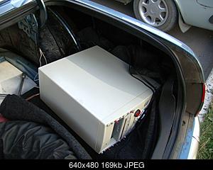

Ну вот и я добрался до своей машинки Карпутер самый домашний пока даже в родном корпусе валяется.
Gigabyte440bx на маме погорели USB пришлось pci контроллер покупать.
pentium3-500
384м RAM
Asus TNT2 32m с видео выходами и входами.
AverMedia TV Phone98 телик неработает, но с радио все ок.
Audigy
Монитор Xenarc 800tsv
Блок ATX-M2

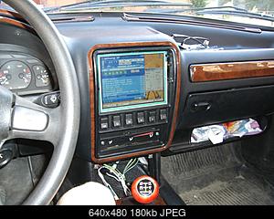

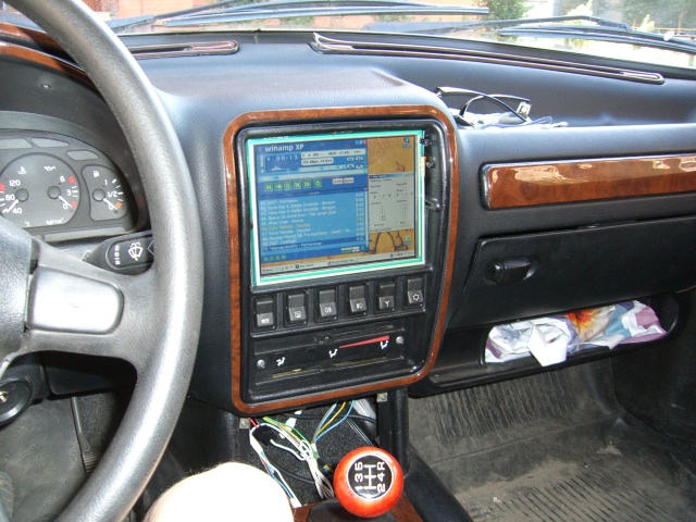

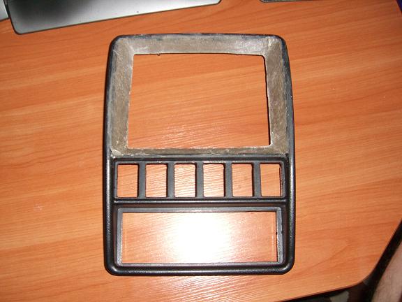

На монитор пока красоту не наводил, хотел узнать кто что посоветует.
Я думаю наверное сначала пеной а потом шпаклевкой ну и покрасить.

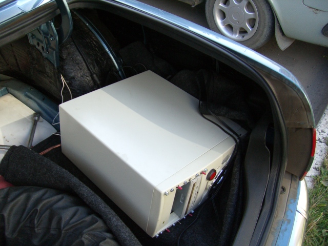

Вот собственно сам ком. лежит на боку в дальнейшем планирую сделать для него дом в нише крыла как для усилка.

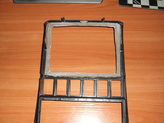

Как и чем лучше "замазать" щель между матрицой и панелью, чтобы получилось чтото вроде рамки?
Какие материалы использовать?
И если можно то поподробней как готовить поверхность, сколько сохнет и т.д.

Да впринципе там как будто все было приготовленно для этого монитора,
на его месте была магнитолла и два воздуходува. http://foto.vol******z.ru/sites/3/IMAG0007.jpg
Правда вот патрубки которые были внутри можно было убрать только сняв ВСЮ панель, я это и зделал заодно шумкой все обклеил, фото скоро выложу.
По поводу рамки для монитора зашел в так называемый тюнниг центр мне там цену заломили аш 6000р. НУ я решил что пока так поезжу пока сам чего нибудь не придумаю.

Самый простой способ конечно вставить родную рамку, но у меня рамка монитора аллюминиевая работать с ней тяжко, да и по краям монитора остается мало места - теряется жесткость конструкции. Рамку надо полностью лепить.
2 Sergey_L
А как называется вот эта штука в банке? Я понял именно из нее лепятся недостающие элементы.

Ну вот теперь все видно!
Получается только ей одной можно обойтись? Ну и покрасить.

И в первый раз все было видно, просто ты не разобрался с разрешением.
Эта самая грубая, именно для заделки дыр, а потом нужна такая-же, но в синей банке (сама желтого цвета), потом грунт и краска.
Все зависит от навыков, мне хватает только грубой.

Сообщение от Sergey_L Посмотреть сообщение
погодьте, вот эта стекловолоконная, она не грубая, она основопологающая, она когда схватится - ее хрен оторвешь, ею щели можно замазать, потом зашкурить, наложить мягкую шпатлевку, вывести все неровности нулевочкой с водичкой, положить грунт (можно антигравием, чтоб факруность была, как у Sem_ на Santa Fe) и потом краску
а вообще по инсталяции ЗАЧОТ! начало мне понравилось...
