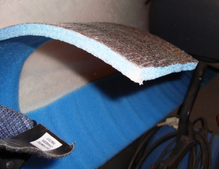

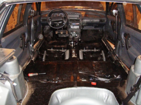

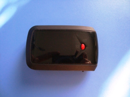

У тазика вчера был разобран салон, и положена шумка - фольгопласт толщиной 1 см (жалко не сфоткал - задолбался сильно, а было красиво)

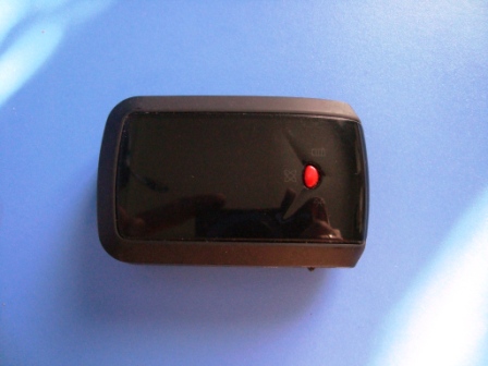

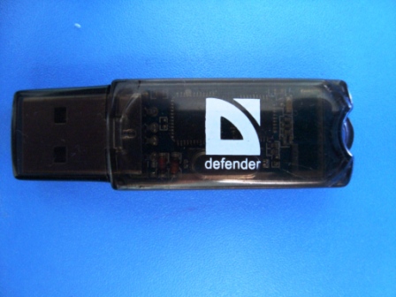

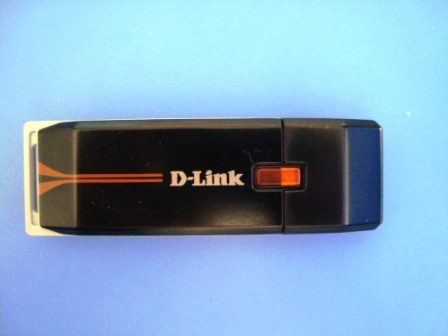

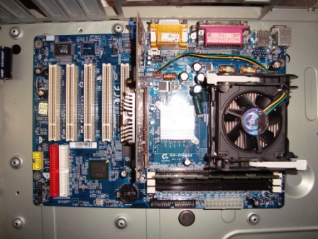

А вот и весь хлам:
ID:	10414   Нажмите на изображение для увеличения
ID:	10415   Нажмите на изображение для увеличения
ID:	10416   Нажмите на изображение для увеличения
ID:	10417   Нажмите на изображение для увеличения

Расскажи про мониторчег, какое качество картинки?

Ну и как фольгопласт, толк есть, или это только для теплоизоляциии?

Года два нозад тоже себе делал шумку в 99, делал на совесть для себя!
Эфект псифологический был достигнут но на практике окозалось что не че не поможет в наших машинах !, там полностью надо переробатывать весь салон и кузов, там даже уплотнители не держут шум что будет от пола!!!
Мать че та великовата это amd или intel ?

Моник пока еще в пути... жду со дня на день
От фольгопласта эффект слабый, но есть. Жалею, что денег на нормальную шумку пожалел, попозже буду панель снимать и под нее уже самую здравую буду клеить. А вообще в планах делать гибкую проставку на штанах , ибо вибрация глушителя = 50% шума в тазике!

а что же мамка такая огромная ?
да и видяха прожорливая судя по радиатору..

Видяха не особо прожорливая, зато невысоко торчит из мамки. Железо изначально решил брать обычных размерв, а такая огромная просто попалась. Внизу над свободными PCI разместится БП (передланный ATX). Да, конфиг: P IV 1,8; RAM 1280; Хард пока взрослый на 80Гб, но возьму 3.5" где-то на 160.

Возьми лудше 2.5" он и жрет меньше и лудше одолтирован к условиям авто!
