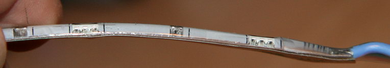

У ленты ОБЩИЙ "+".
Я тебя конечно огорчу но у RGB лент общий "-"
preZedent163 вне форума   Ответить с цитированием

Сообщение от preZedent163 Посмотреть сообщение
первому посту в теме уж два года, да и посмотри внимательно на фото и огорчись сам
