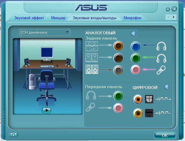

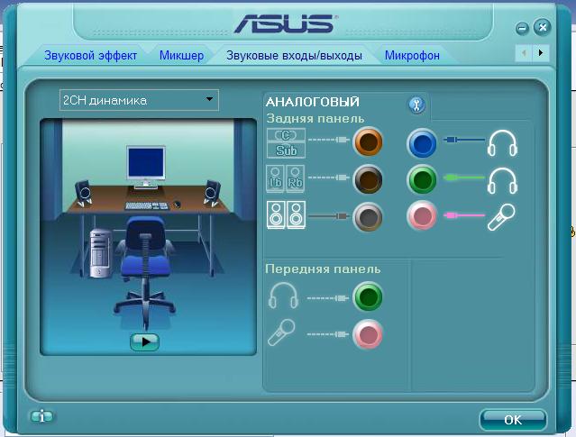

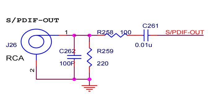

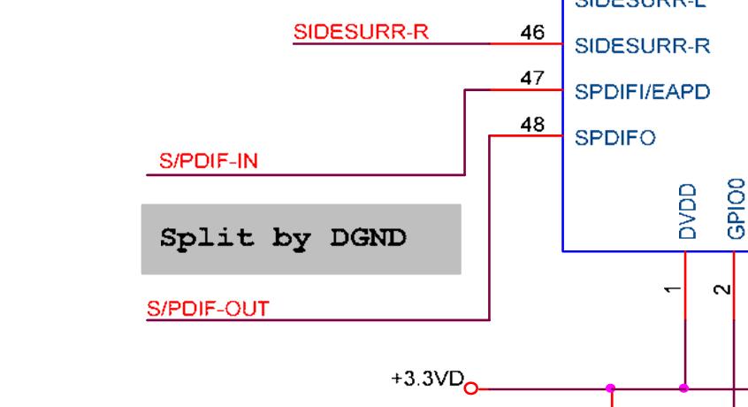

У меня нет цифрого выхода, первая картинка, если я его припаяю как на схеме из даташита, после перезагрузки и обновления дров он появится как на второй картинке?

Спаял, подключил, дрова обновил - вход не появился

Я так и не понял что ты хочешь.....
Продключаешься к "OUT" - то биш к выходу, а следуюшим постом ищеш вход???
Если на плате есть 4-х штырьковый 3-х контактный SPDIF, то есть готовые переходнички с оптикой и коаксиалом. Втыкаешь и будет тебе счастье. Сам так юзаю дома, к ресиверу "NAD". все устраивает.
Да специально что-то включать не надо, spdif всегда работает.

Так дело в том, что в плагине звуковухи нет кнопок управления цифрой, посмотри первый пост.

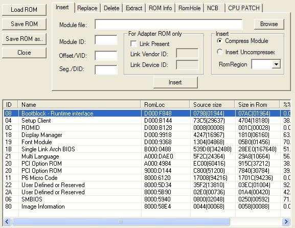

Сообщение от shura-1977 Посмотреть сообщение
Чем править БИОС от этой мамки я так и не понял? Производитель АМИ, но там нет файла РОМ
это утилиты для того чтоб залить прошивку в биос
делаем так
1) качаем биос с сайта производителя мамки
2) берем mmtool и вытаскиваем из прошивки биоса блок звуковухи
3) любым hex-редактором правим код инициализации звукового кодека на тот, у которого есть спдиф-выход
4) при помощи mmtool в прошивку биоса обратно вставляем отредактированный блок звуковухи и сохраняем в файл
5) прошиваем биос "исправленной" прошивкой
6) ребутимся и выставляем дефолтные значения
а вот что и по каким адресам менять в блоке звуковухи - уже зависит от конкретного кодека
Swoop is not a crime!

Где смотреть
