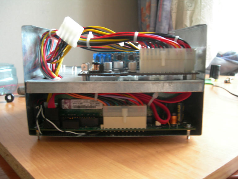

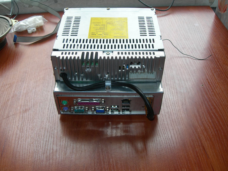

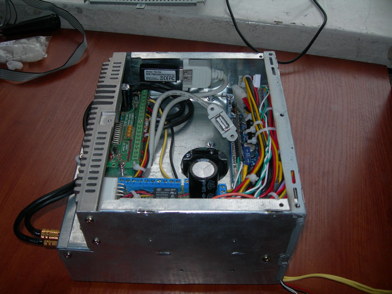

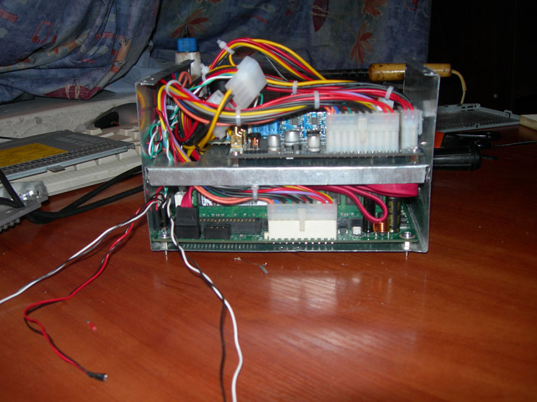

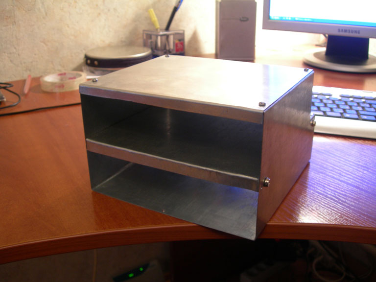

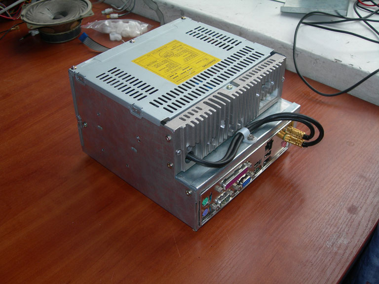

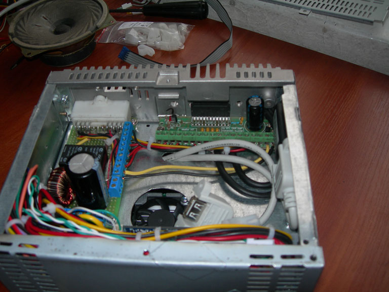

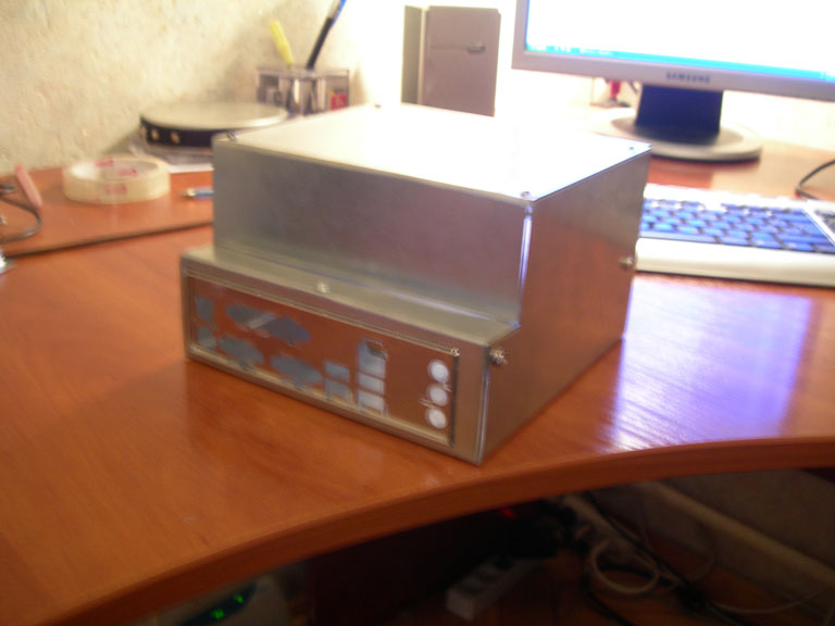

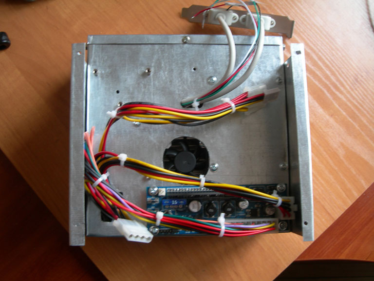

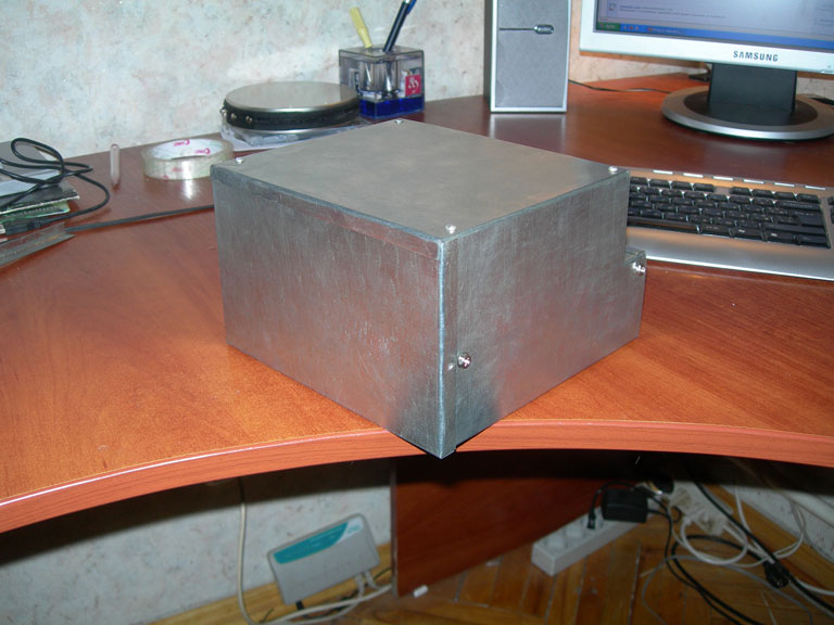

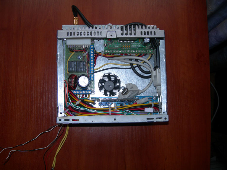

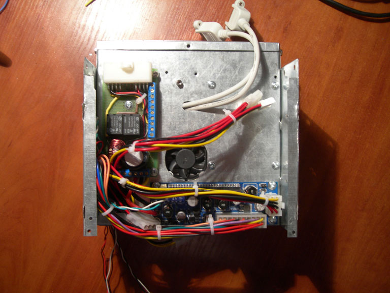

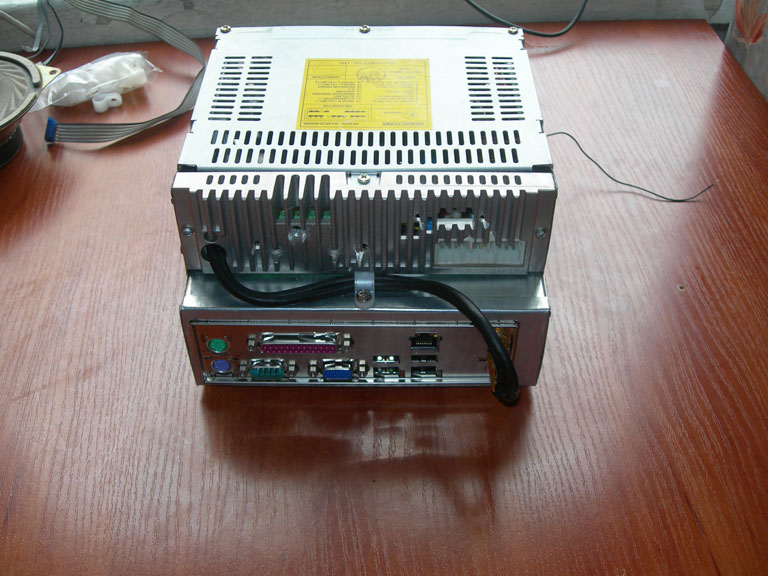

вообщем взял за основу вот такую идею http://compcar.ru/forum/showpost.php...9&postcount=31

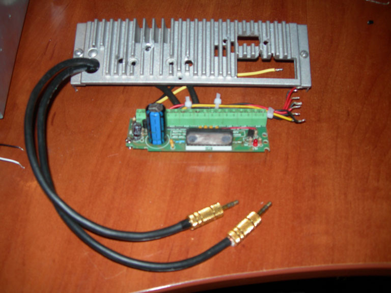

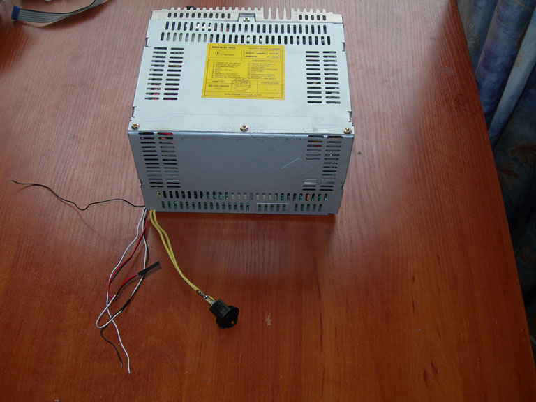

в процессе изготовления выявились некоторые недолики которые были доработаны и исправлены, верхнюю крышку и верхнюю заднюю (радиатор для звука на основе TDA 8571j) взял из старого мафона.
схемы подключения звука, фильтров по питаню выложу позже в своем пректе. (все очень дешево и легко в изготовлении.)
но в целом все работает, пуков, шумов нет. Вставляется я думаю в любое авто где есть 2 дин и глубина шахты 180мм.
Проверяли работу в ланосе, чери тиго, Ссанг енг Актион.
Температура работы ЦП не поднималась выше 55 градусов. но это надо еще в практике проверять
На данный момент изготавливается крепеж для монитора который крепится к корпусу, в принципе сложностей в этом нет.
З. Ы. Все изготавливалось на коленке при помощи дрели отвертки и молотка. При наличии нормального оборудования все еще проще. Первые три фото, это как было, остальные, как получилось. В верхней части корпуса остается довольно много места для размещения различного доп оборудования. В корпус вставлю силабс, блютуз, по возможности звуковую ЮСБ для более качественного звука. Т.к. звук на борту не очень устраивает.

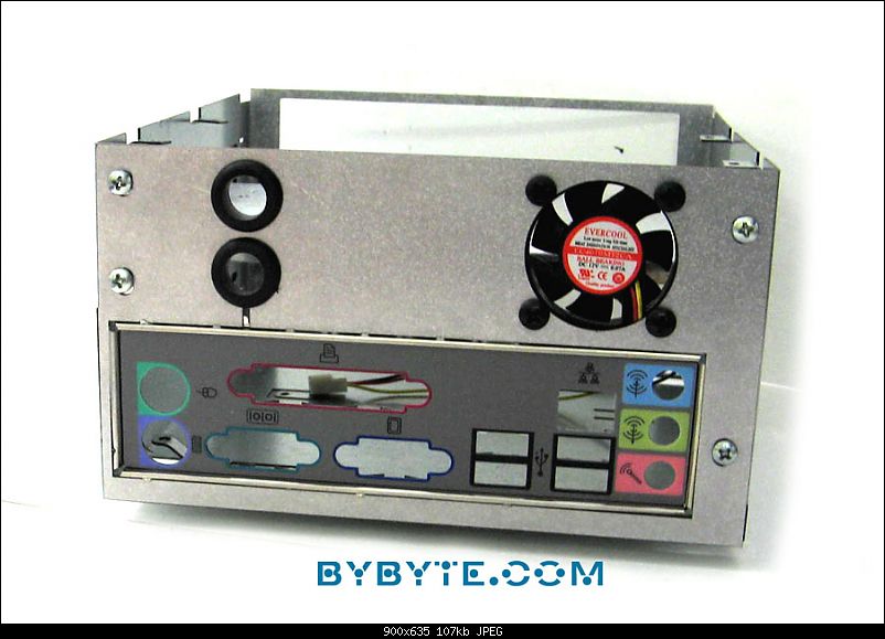

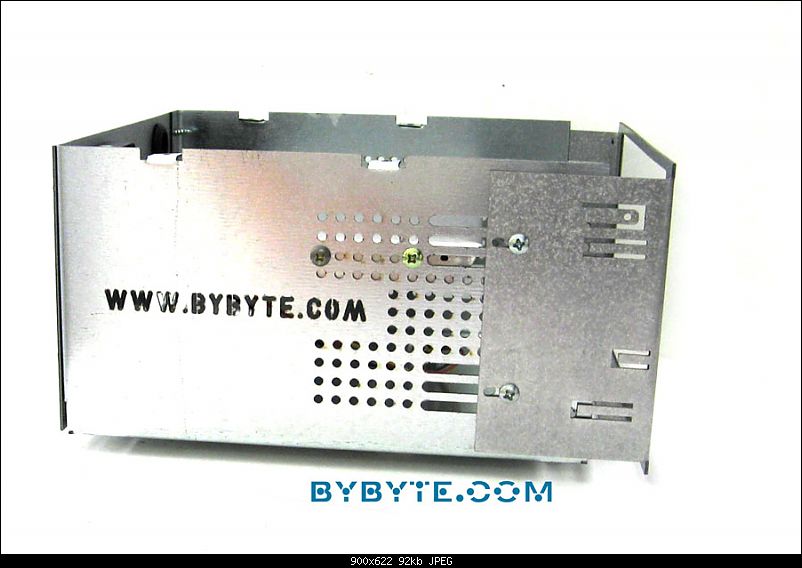

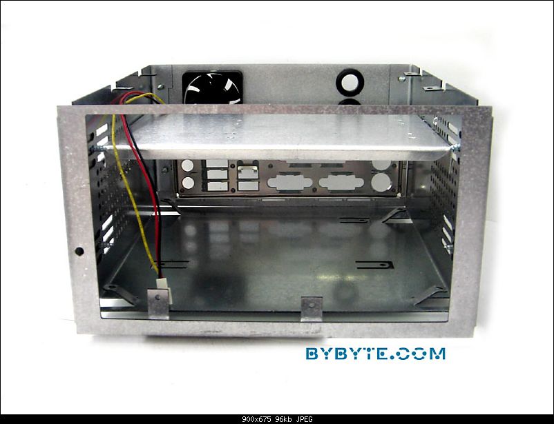

моник будет крепится спереди на кронштейнах примерно так http://www.mp3car.com/vbulletin/lcd-...me-eby701.html (как подсказал мне St@rz на соседнем форуме. за то ему спасибо. ) там первая и вторая страница подробно в фото описано.
кронштейны свободно перемещаются вперед и назад за счет этого можно подстроить под любую торпедо
или примерно вот так как на фото, но в моем случае, да во многих авто верхний дин гнезда немного меньше по глубине чем нижний из-за печки или балки жесткости, поэтому в моем курпусе верхняя часть стандартная как у обычного майфуна и нижняя под комп. %)
А вот по поводу кулеров, так вообще хотелось бы избавиться от них взагали. Потому как во первых шум от них есть как никрути, а во второх я думаю это пеервое , что начинает выходить из строя, даж хваленые залманы.
