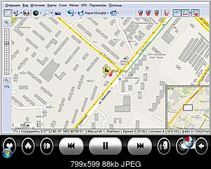

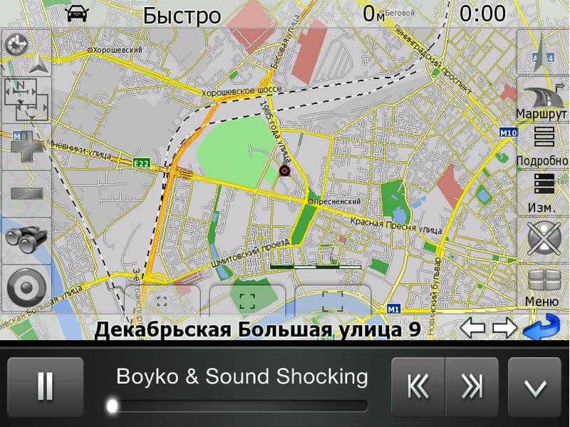

надоело мне как выглядит ситигайд под CF: если свернуто, то тачевые кнопки ситигайда налазят друг на друга, если развернуто, то нету мультимедийных кнопок для переключения музыки.
с подсказки St@rz было сделано вот так
Для начала нужно CityGuide встроить в CF как любое другое приложение (инструкция)
затем нужно поменять параметры расположения внешнего приложения в файле skin.xml (новые значения выделил) он находится
C:\Program Files\Fluxmedia\Centrafuse\skins\вашскин
(для правки skin.xml можно использовать любой текстовый редактор)
<EXTERNALAPPS>
<X>0</X>
<Y>0</Y>
<WIDTH>848</WIDTH>
<HEIGHT>410</HEIGHT>
<FULLX>0</FULLX>
<FULLY>0</FULLY>
<FULLWIDTH>848</FULLWIDTH>
<FULLHEIGHT>480</FULLHEIGHT>
<APPX>0</APPX>
<APPY>3</APPY>
<APPWIDTH>848</APPWIDTH>
<APPHEIGHT>407</APPHEIGHT>
<FULLAPPX>0</FULLAPPX>
<FULLAPPY>50</FULLAPPY>
<FULLAPPWIDTH>848</FULLAPPWIDTH>
<FULLAPPHEIGHT>428</FULLAPPHEIGHT>

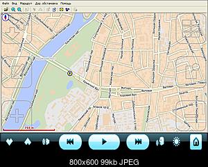

Все то же самое для CF3... Скачиваем архив и заменяем файлы...

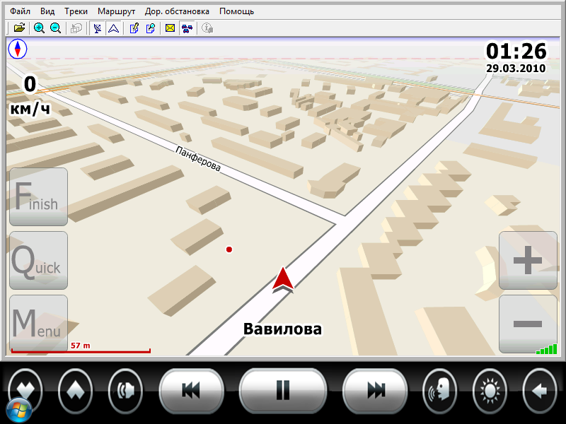

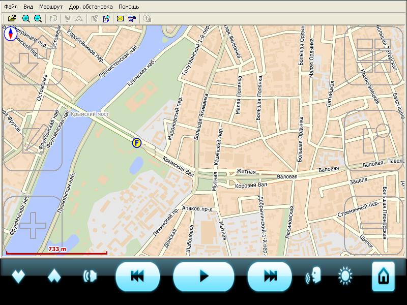

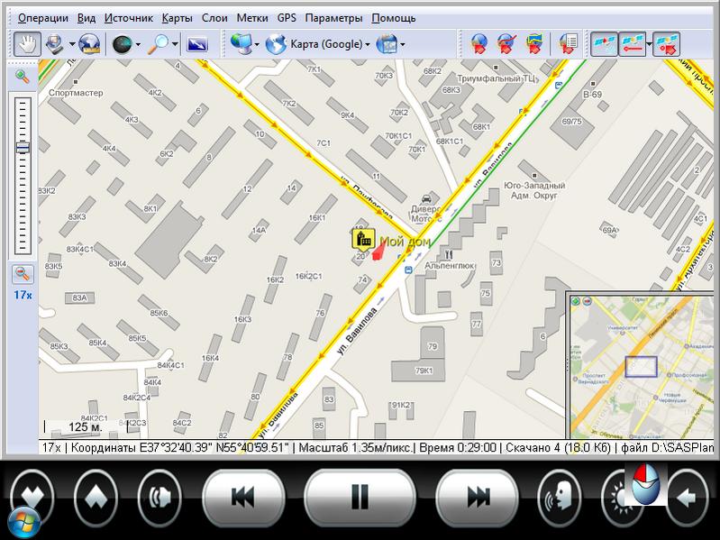

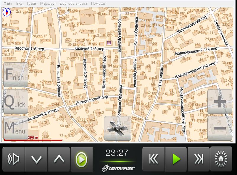

для CF3.1 сделал так, применительно к скинам Onyx day и Onyx Night
в файле skin.xml находим нужную строчку и выделенное жирным изменяем
<SECTION id="ExternalApp" effect="ToApp" bounds="0;0;848;410" fullbounds="0;0;848;403" secbounds="0;0;848;480" off="ExternalAppOff" down="ExternalAppDown">
<CONTROLS>
<CONTROL type="Label" id="Title" bounds="8;8;495;38" fontclass="Standard16" fontstyle="align:left" />
<CONTROL type="Button" id="OSK" bounds="514;0;134;54" effect="" action="" fontclass="Standard12" text="AppLang.Buttons.Keyboard" tabindex="1" enabled="true" />
<CONTROL type="Button" id="MinMax" bounds="644;0;105;54" effect="" action="" fontclass="Standard12" text="AppLang.Buttons.MinMax" tabindex="2" enabled="true" />
<CONTROL type="Button" id="Close" bounds="744;0;104;54" effect="" action="" fontclass="Standard12" text="AppLang.Buttons.Close" tabindex="3" enabled="true" />
<CONTROL type="Panel" id="AppContainer" bounds="0;0;848;410" fullbounds="0;50;848;353" secbounds="0;0;848;430" enabled="true" />

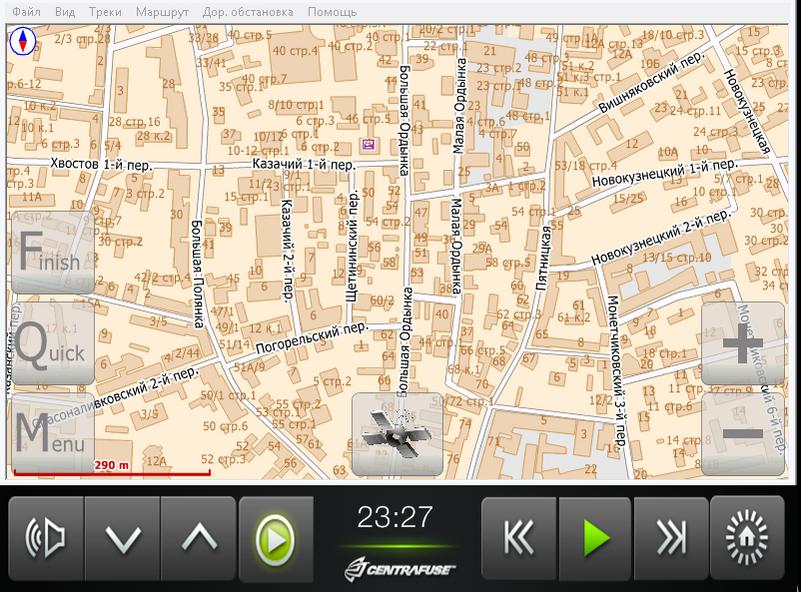

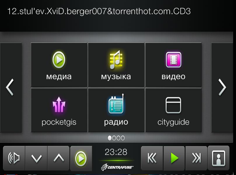

Моя правка для Clean CF 3.1:
ID:	16344   Нажмите на изображение для увеличения
