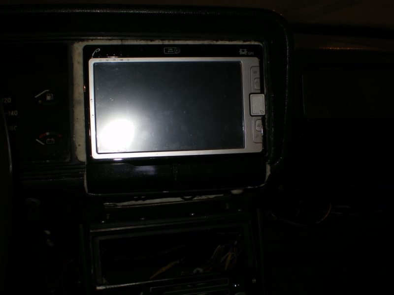

Мечта зрела давно, всю идею я спер у коллеги (надеюсь, что он простит меня за это), который вставил в свою машину Rover PC UMPC A700GQ, очень аккуратно у него получилось. Свой UMPC A700GQ я использую для работы (программирование различного оборудования на объектах), и думаю в машине он тоже пригодится. Автомобиль как видно на фото ВАЗ 2107 2002 г. Работает как лошадь, но и корма жрет не меньше.

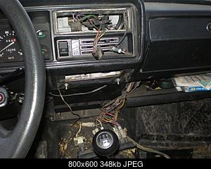

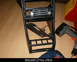

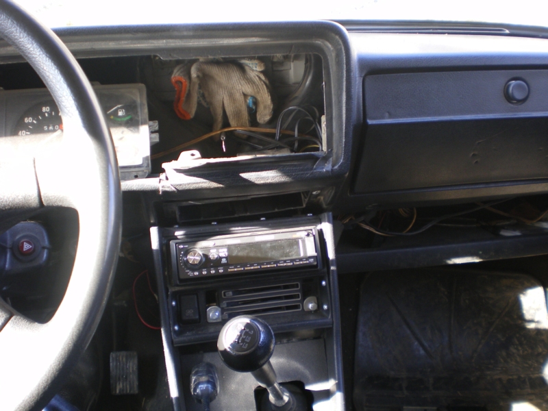

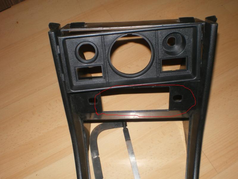

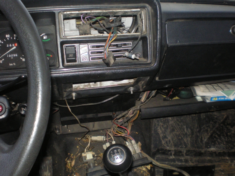

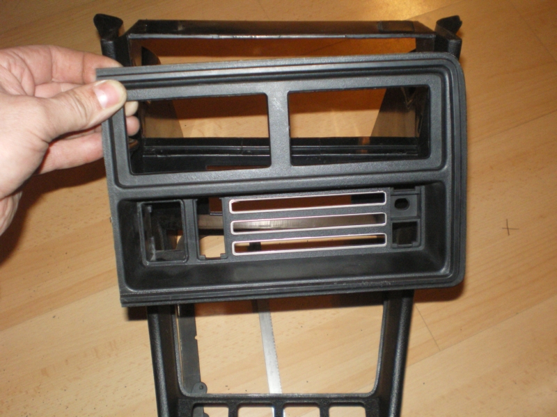

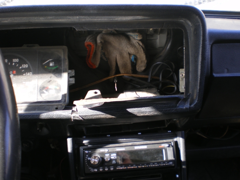

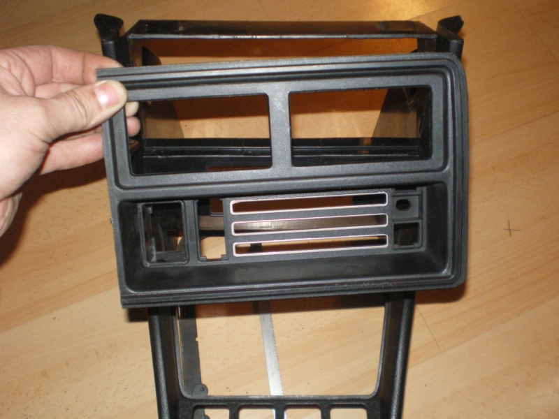

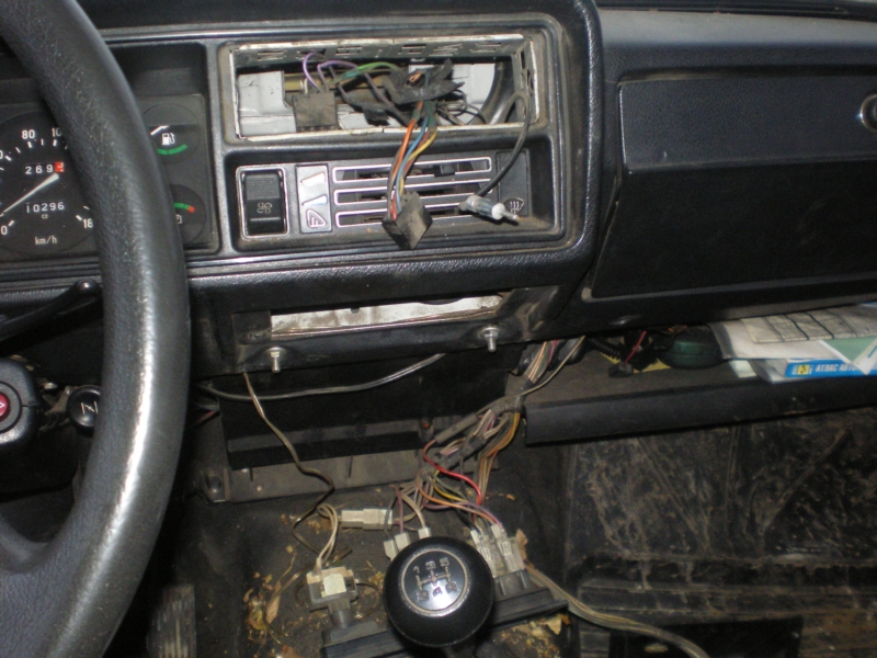

Начал я с того, что извлёк старую (не рабочую) магнитолу из места где она стояла вне штата (на месте вентиляционных решеток).

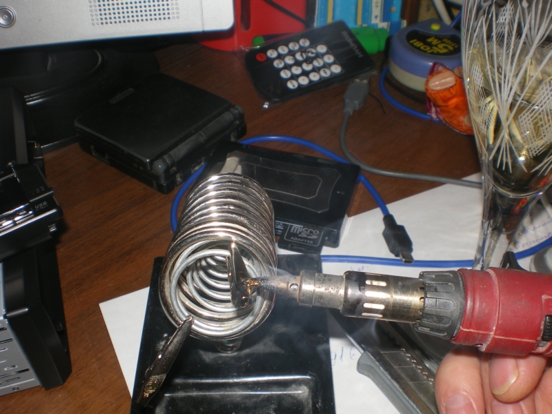

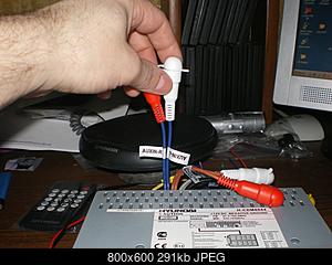

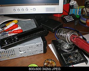

К слову сказать машину брали БУ и музыка там уже была (но не работала), когда вскрыл ужаснулся (про паяльник люди которые устанавливали видимо не знали, как там ничего не замкнуло?).

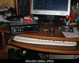

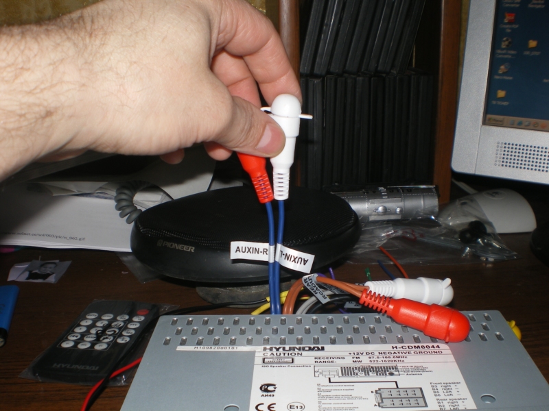

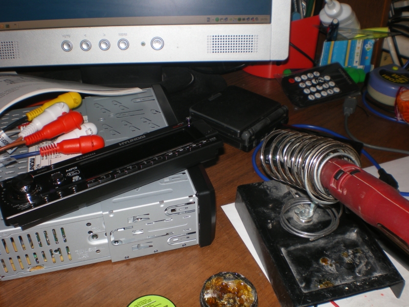

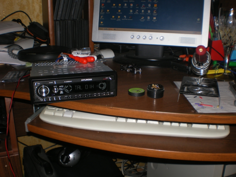

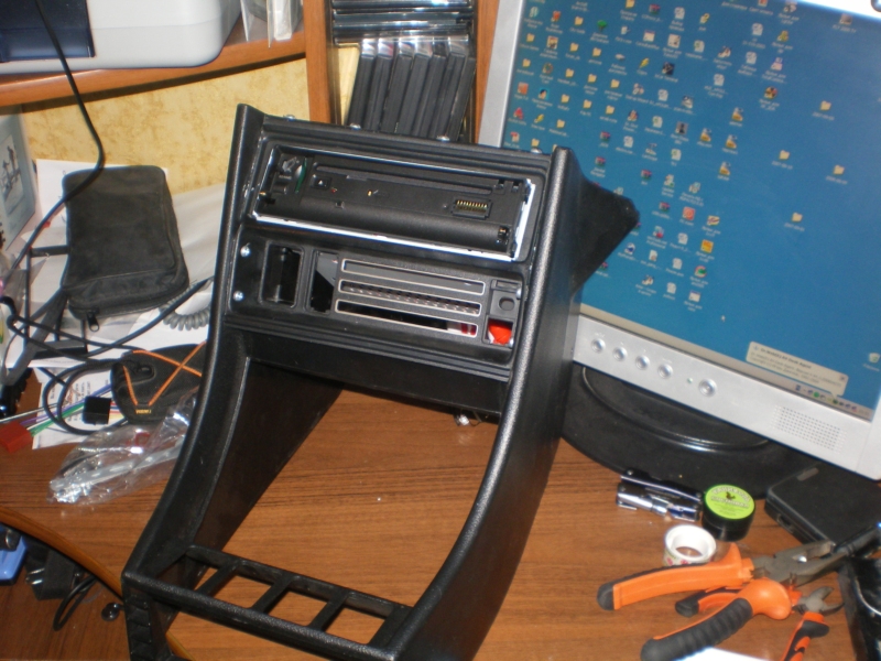

Купил новую, подкупил вход AUX и стоила не дорого. Попробовал на столе, вроде всё пашет и на карту памяти радио пишет в МП3.

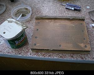

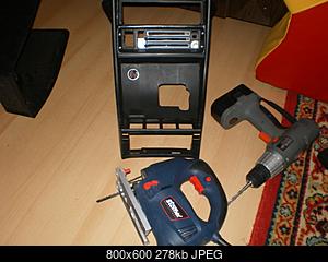

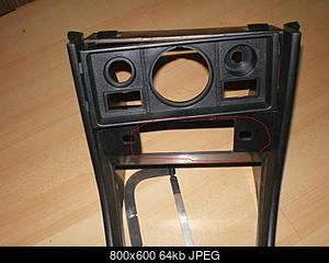

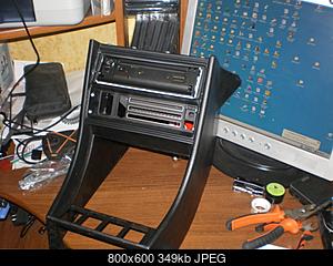

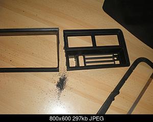

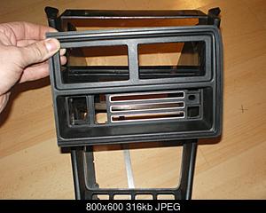

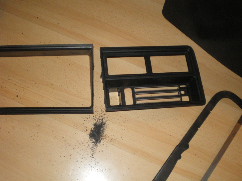

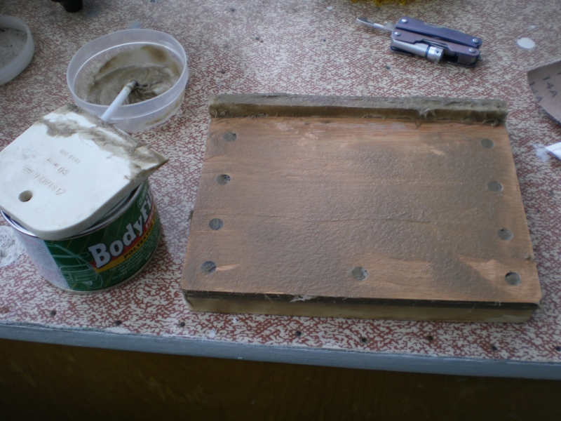

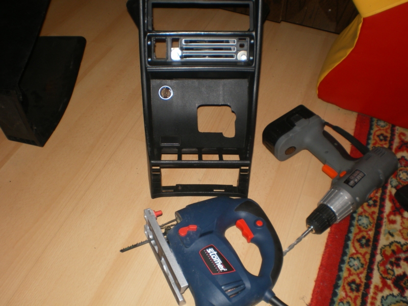

Прикупил в магазине пластмаски для колхозного творчества и начал пилить.
Понимаю, что русские криворукие в основной массе, но как понять инженеров ВАЗА которые до этих пор выпускают так называемые бороды, в которых место под магнитолу рассчитан под старый чуть не ламповый приемник (в природе давно не существует).

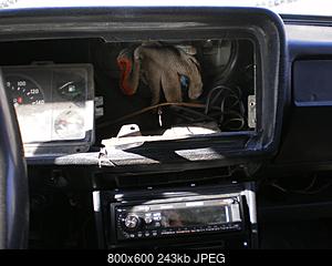

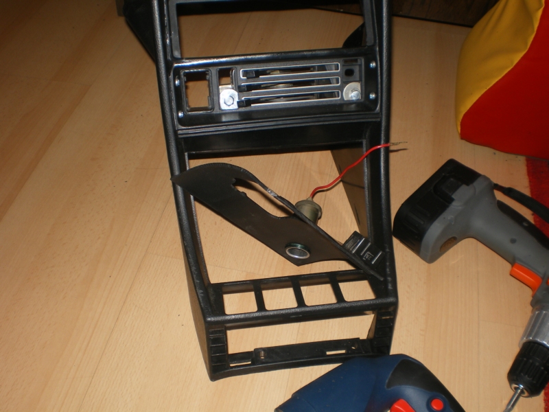

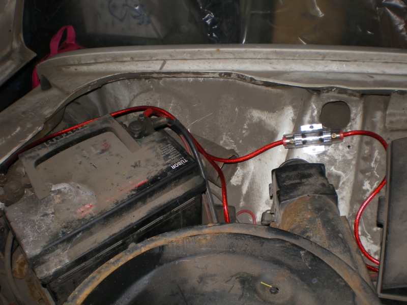

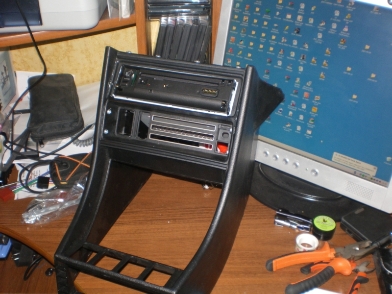

Припаял новую, вставил динамики в передние двери (как я вставлял лапухи в двери – это отдельная история), перенёс некоторые органы управления в другие места.

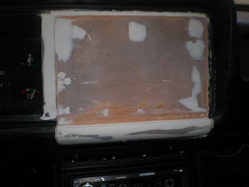

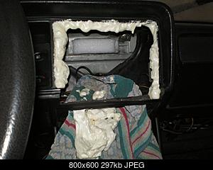

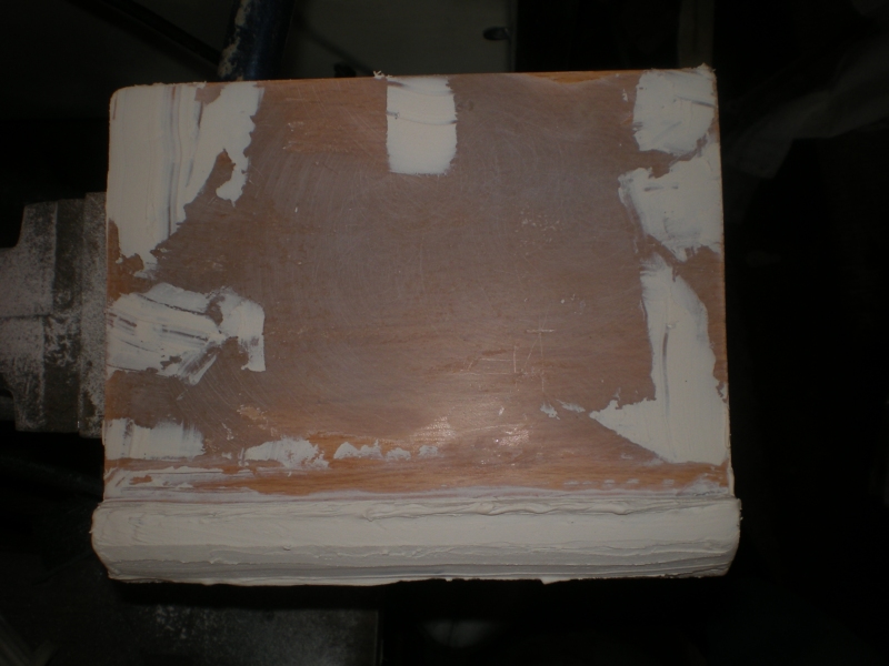

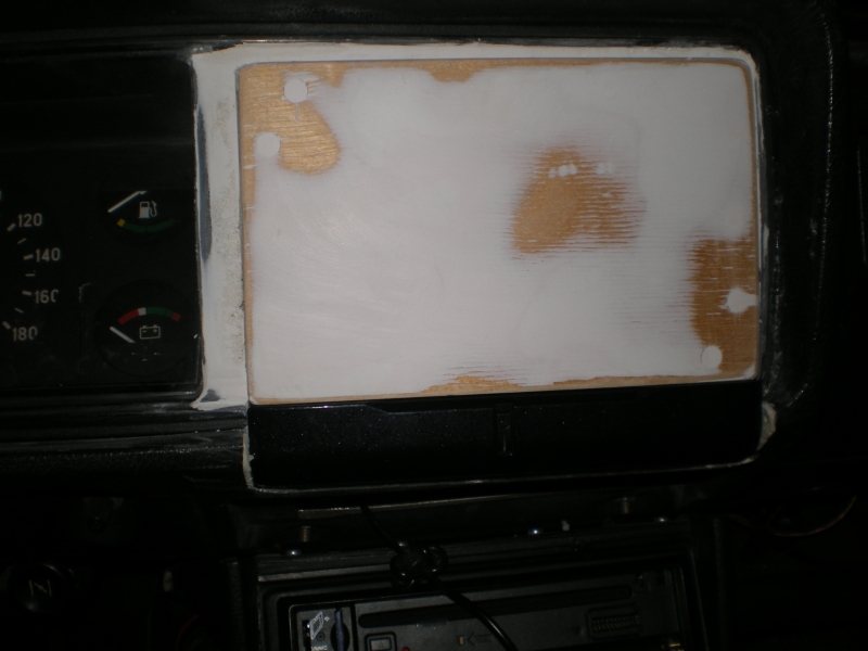

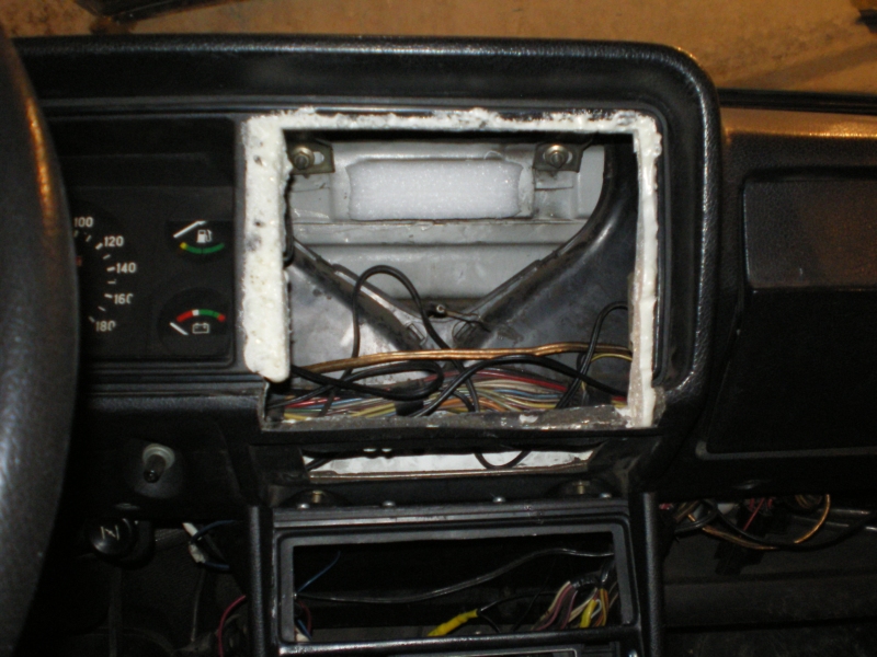

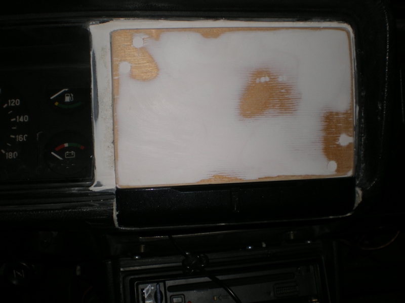

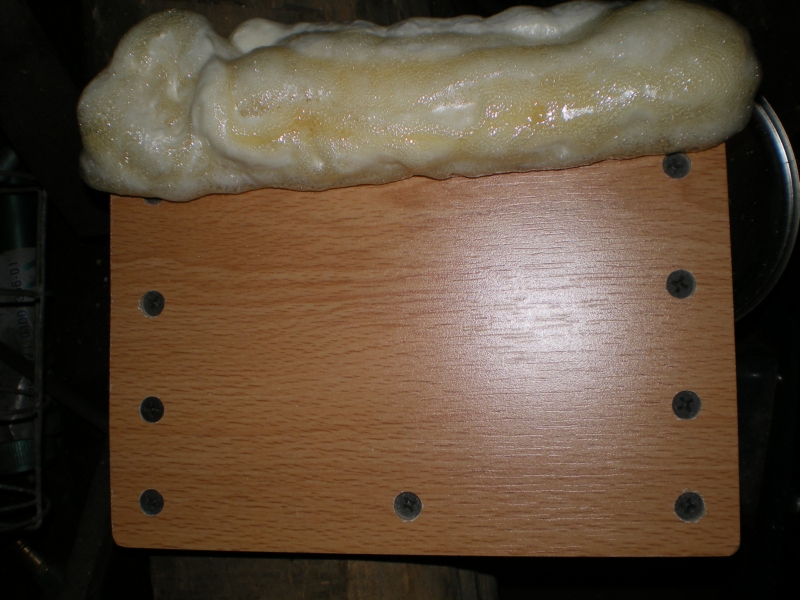

Вырезал дырку в торпедо и начал подгонять (как смог) детали

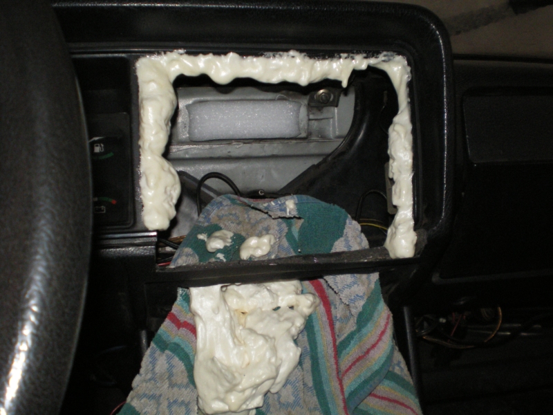

с помощью монтажной пены, клеящего пистолета и еще разных подручных инструментов

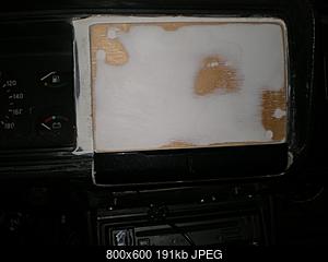

В будущем я надеюсь будет заглушка.
К стати сказать, шпаклевка дрянь страшная, но валялась в гараже без дела год или больше на морозе, надо было использовать.

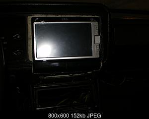

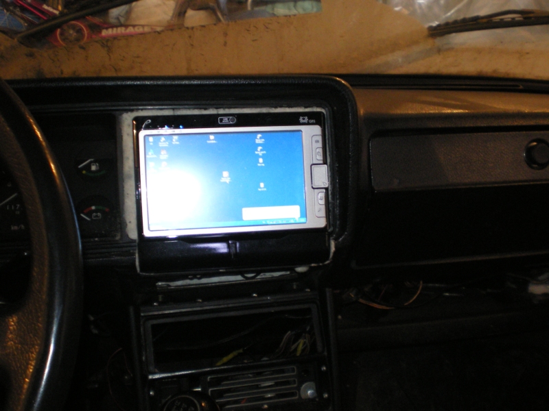

Попробовал вставить бук, вроде стоит, надо теперь окультурить на сколько смогу.

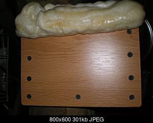

ID:	10086   Нажмите на изображение для увеличения

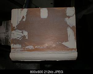

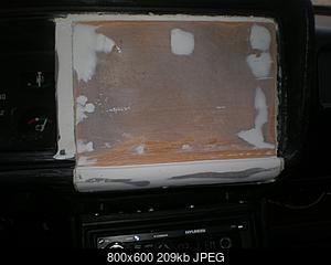

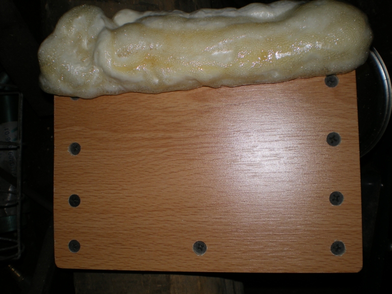

заглушка почти готова, только не приложу ума как ее задекорировать.

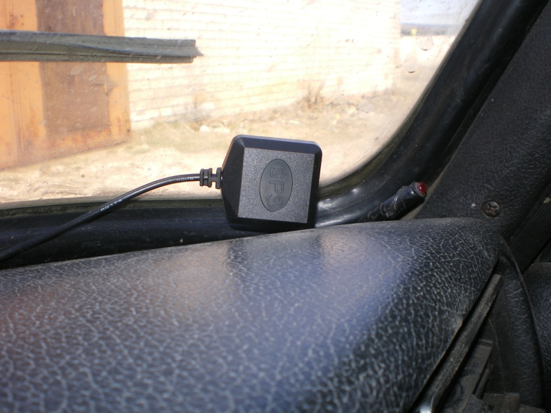

Ещё возникла проблема с ЖПС, металл, который армирует (торпеду), хорошо экранирует, придется прикупить выносную антенну.

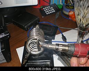

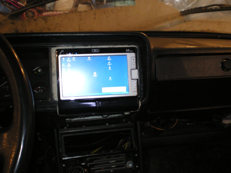

Изготовил еще одну пробку, встает прямо на док станцию. Так же избавился от жутких шумов при включении питания компа. Заказал ГПС антенну, жду.
Дмитрий dvs8 вне форума   Ответить с цитированием

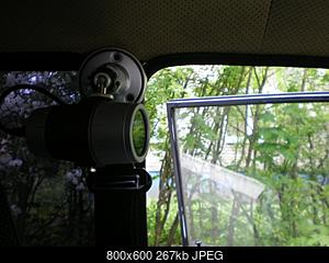

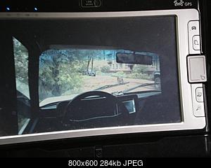

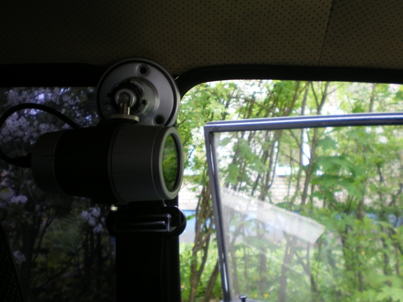

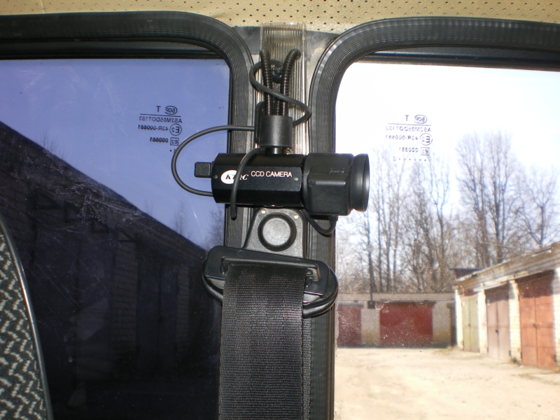

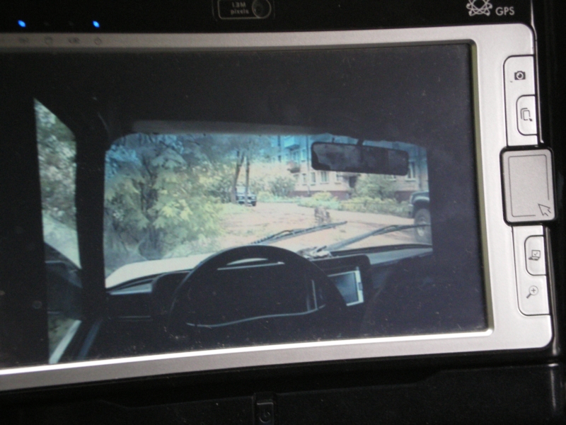

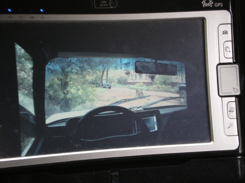

Прикрутил старенькую камеру, для пробы. Результат не порадовал, во первых объектив с фокусом 6мм. надо, наверное, 4мм. или мультифокус, во вторых далеко от стекла. (Вообще планирую разориться на нормальную камеру)

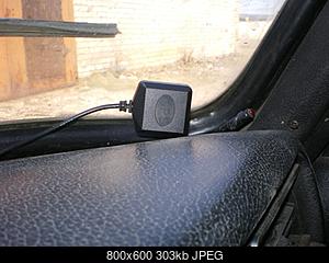

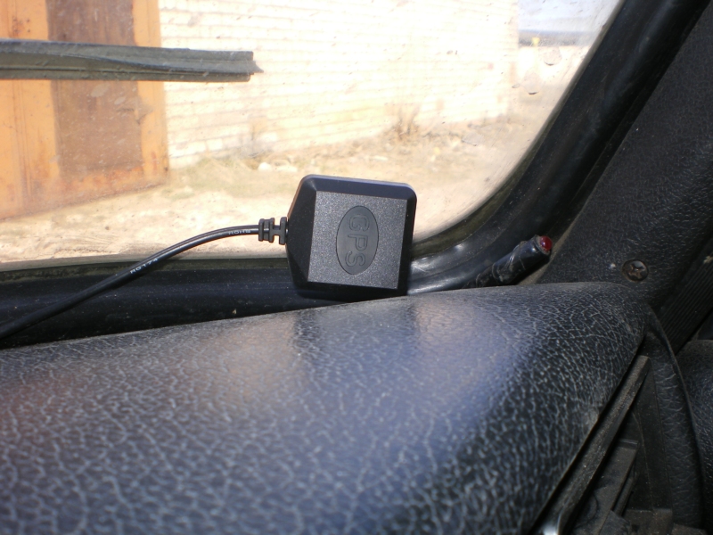

Поставил антенн ГПС, спутники стал ловить на ура.

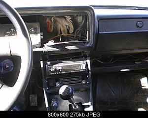

поменял камеру, вроде получше, но не на месте она, думаю препарировать ее и куда нибудь воткнуть поближе к окну.

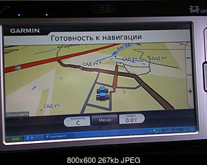

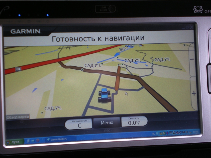

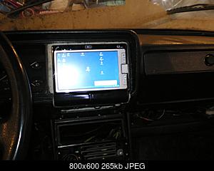

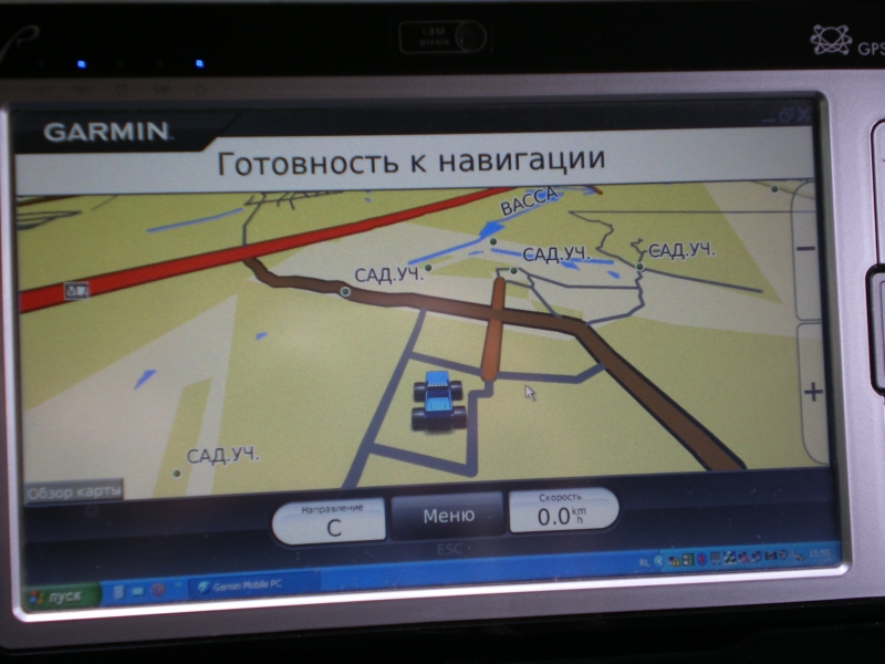

при навигации пользуюсь гармином и сас планетой, пока устраивает.
