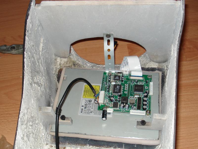

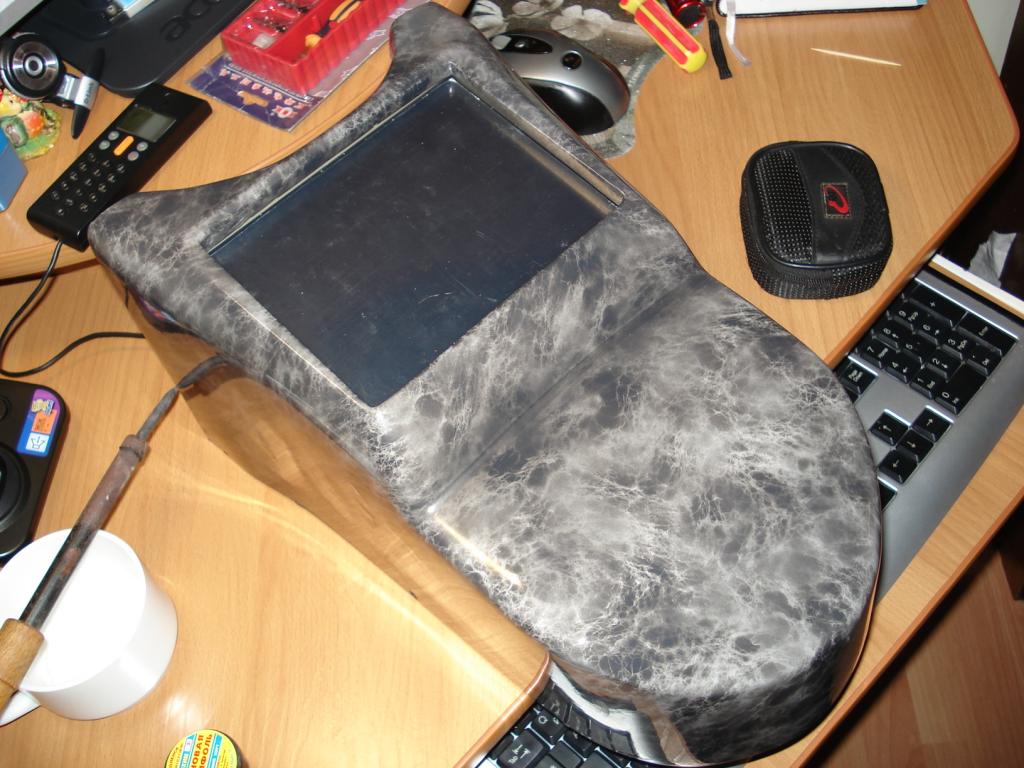

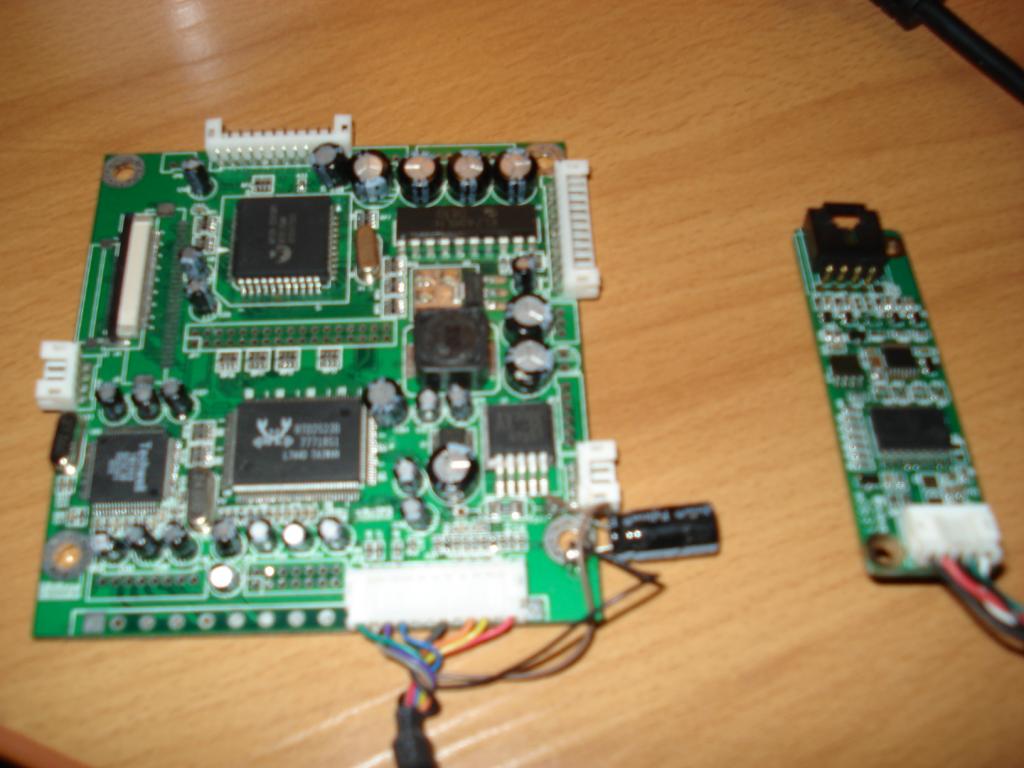

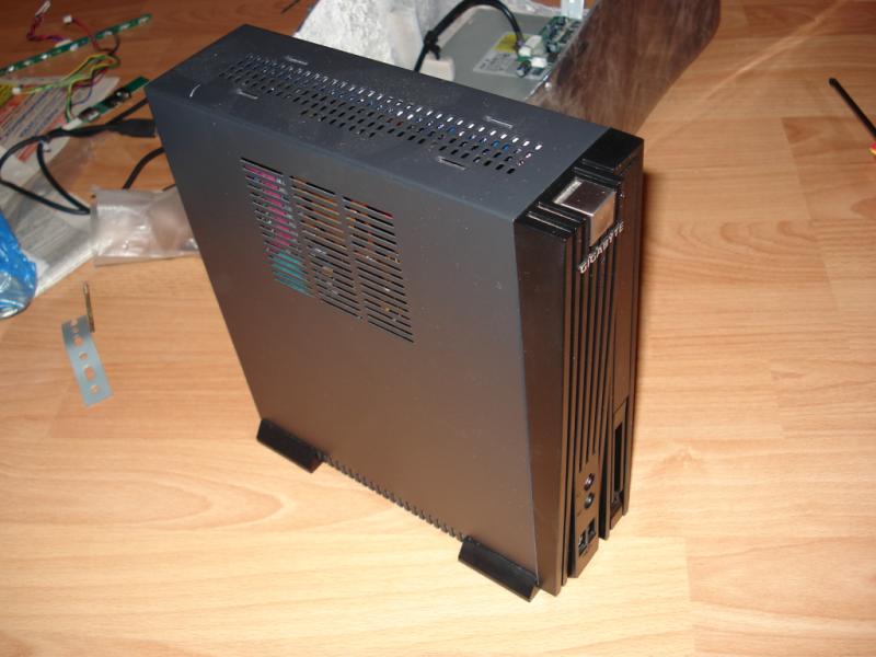

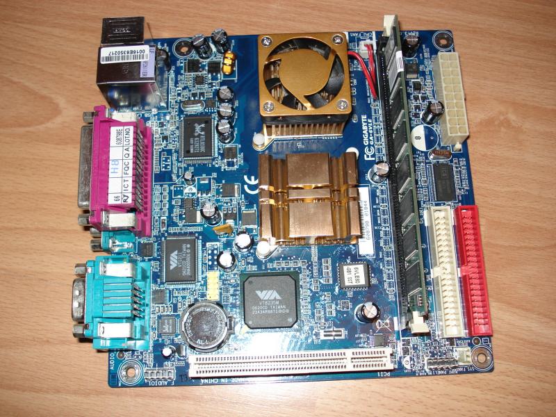

Фотографии как и обещал )
Первая - это кусок моего моника и контроллер тача. Вторая - корпус изнутри и крепления, третья - корпус снаружи.

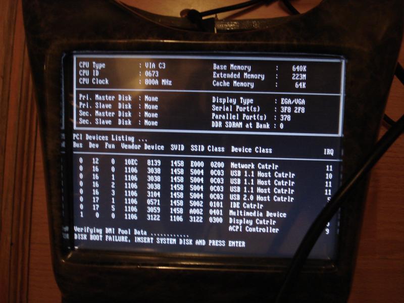

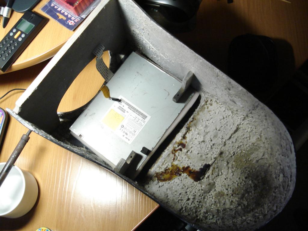

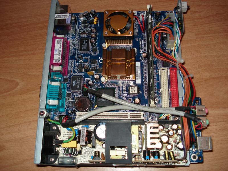

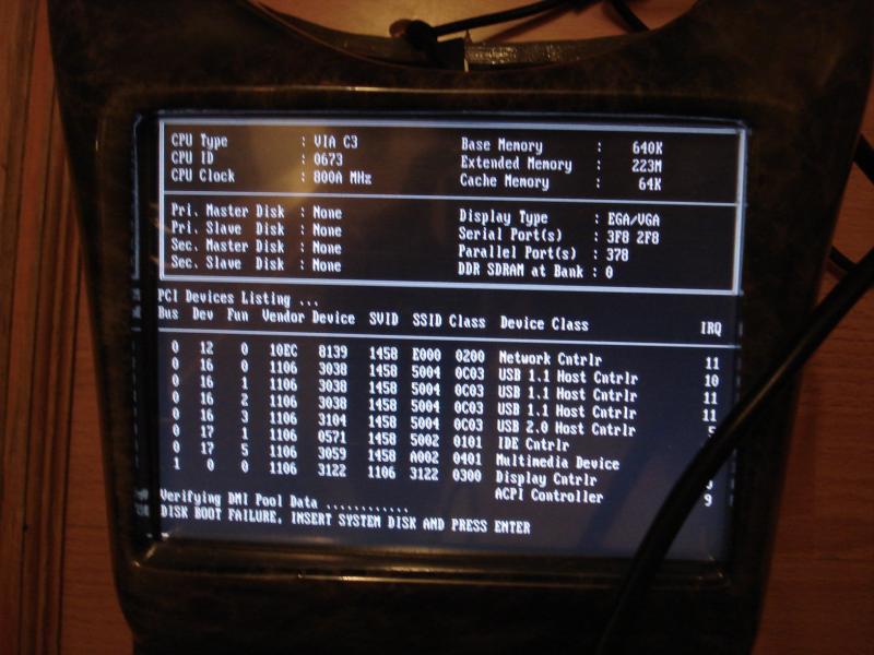

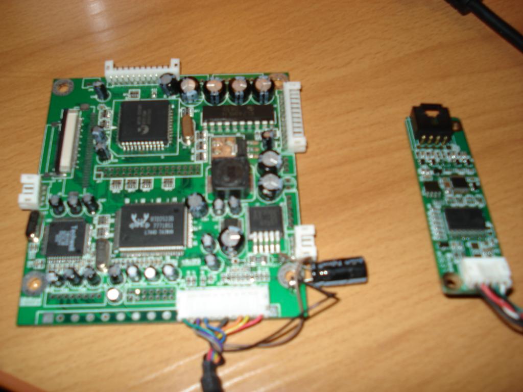

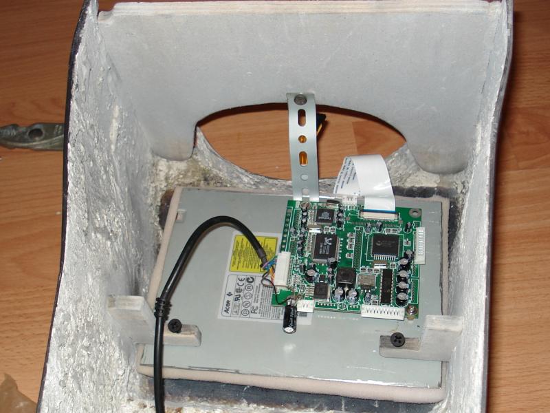

Фотографии процесса )))
На сегодня все, завтра будет сборка в корпусе и тестовый запуск с compactflash.
