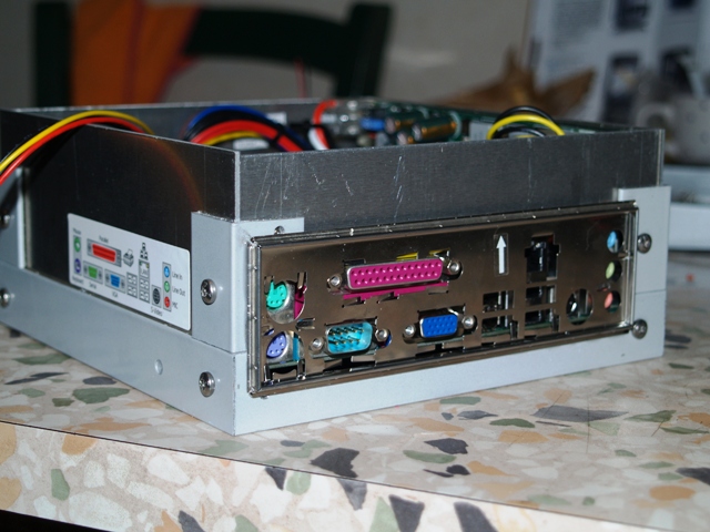

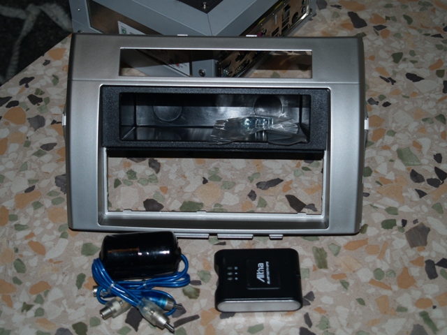

Всем добрый день.
Месяца 2 назад наткнулся на этот форум, полазил, почитал и понял, что тоже очень хочу карпутер в машину
В связи с этим были куплены следующие комплектующие:
Intel D945GCLF2 (with integrated Atom 2x 1.6Ghz CPU, TV-Out),
2 GB RAM,
240 GB 2,5' SATA HDD,
M2-ATX 6-24V DC/DC (160 Watts) ,
Audio-Noise Filter for car/truck ,.
Ext. Case 5,25 USB SLIM for Slimline Slot-In drives (metal casing).
OBD-II USB Adapter (ELM327)- отлично работает с Toyota.
Монитор CID700M - 7" InDash VGA Touchscreen USB - Radio,
переходная рамка для панели

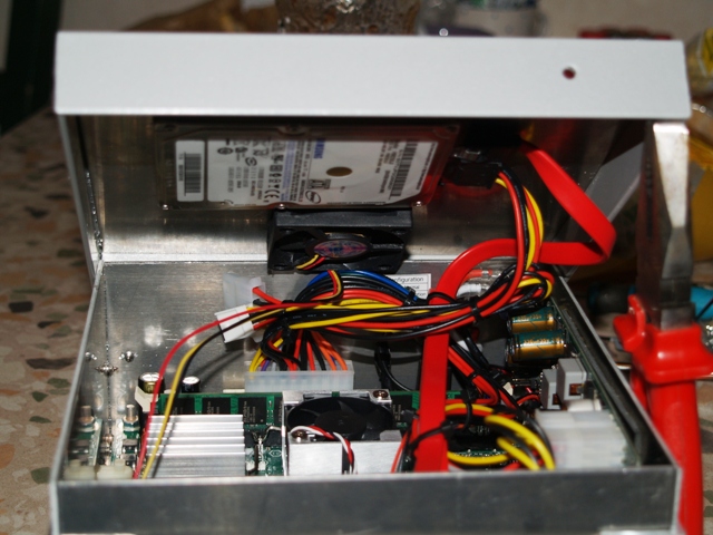

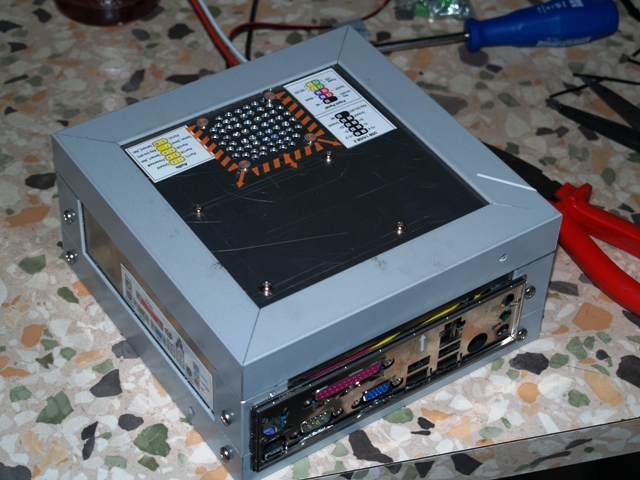

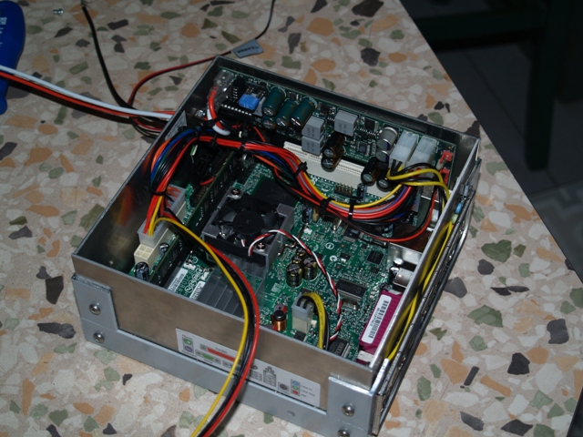

Собрал корпус --- если покритикуете , буду рад
Хотел проинсталировать всё это дело на выходных , но морозы ударили, будем ждать оттепель

Корпус из серии "особо прочных". Подозреваю, что его и переехать можно - ничего не будет.
А что за разъем для питания использован? (на фото не разберешь)

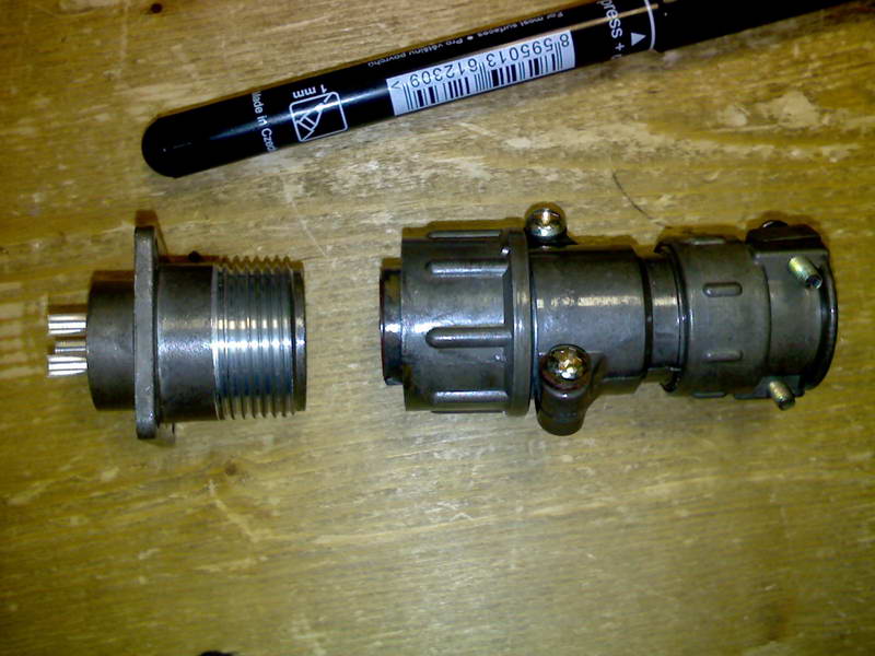

Разьёма для питания пока нет, просто с задней стенки выведены 3 провода: +12, минус и + к зажиганию.
Искал у нас в магазинах разьёмы , потерпел неудачу
mees666 вне форума   Ответить с цитированием

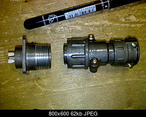

А вот таких у вас нет? (ШР-20)
По моему, это один из лучших разъемов для подобных решений. Только лучше сразу взять на 5 контактов (+12 от АКБ, земля, АСС, +12 - возможно, потребуется для питания монитора, +5 - для питания активного хаба)Нажмите на изображение для увеличения

У родителей тоже Версо. Встроенная магнитола там мне никогда не нравилась.
Ты ее потроха оставил или музыку с нуля переделал?
Управление треками с рулевых кнопок присутствует?

там магнитолла в целом идёт , поэтому всё сам сделал , 4 канальный усилок поставил , только пока разобрался как штатный саб. подключить , замаялся, оказалось всё просто - он снимал сигнал с выходов передних динамиков )))
Насчёт управления с кнопок руля - решил с помощью сего девайства _ CarPC JoyCon (Steering wheel remote controller interface) --- http://www.cartft.com/catalog/il/1068--- всё работает )))
