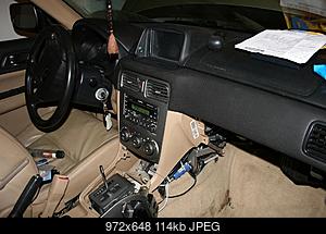

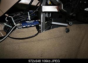

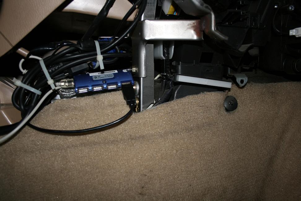

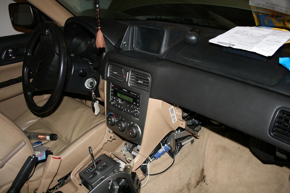

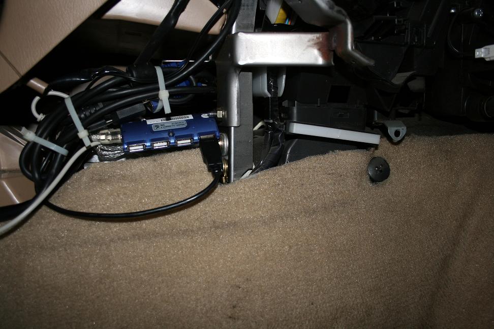

Делаю свой проект.
комп:
Asus M2N68-AM
Athlon 64 x2 5000
4 Gb памяти
mwimax
wifi
голубой зуб
E10000
корпус какойто inwin desktop
моник liliput 7`
установка в стандартный, родной козырек, за место бардачка.
Вчера протащил кабель питания от акуммулятора до блока питания, на блоке горит краная лампачка, на матери загарелась зеленая но не фига не стартует. Пока не разбрался чего не хватает, буду разбиратя.
И еще тут знакомый посоветовал на плюсовой кабель ставить предахранитель на 20А, может кто посоветует нужен он или нет?

Обязательно нужен и как можно ближе к аккумулятору.

Предохранитель нужен обязательно!
А от чего питается комп? Предохранитель желательно ставить в непосредственной близости от источника. В идеальном случае - прямо около аккума, если питается от него.

Питание от акуммулятора, предохранитель пересталю ближе к батарее.
Кстати система заработала

в полку субароводов-писикарщиков прибыло!!! поздравляю
как и куда звук с компа завел?
OFF: последнюю фотку долго разглядывал, не мог понять что за микрофон на торпеде лежит, думал карооке собираешься в машине петь. потом дошло что это рукоятка КПП)))

Звук пока через ретрансмитер, ближе к лету сделаю апгрейд штатной магнитолы, сделаю AUX

e10000 нормально тянет? какое потребление получается?
Мать выходит полноразмерная?
Выкладывай фотки инсталла системника!
У тебя американец?
я на однодиновом у мебя делал AUX управляемый кнопкой AM. http://forum.pccar.ru/showthread.php?t=5499 У тебя скорее всего тоже самое.

Чувствую, что мне придется многое переделывать, планирую из багажника перенести комп под сидение водителя, если влезет.
E10000 тянет на ура, без проблем, только при включеном компе заводить тачку нельзя блок питания не выдерживает падение напруги.
Да американец, о кстати давно искал твою статью, как то раз читал, а потом найти не смог, спасибо.

У меня под сидением пассажира саб штатный, и апгрейдить штатный звук не планировал, так как нужно и шумку делать, а это не нужные затраты, кстати почему всегда под сидение пассажира комп ставят, а не под водителя?
