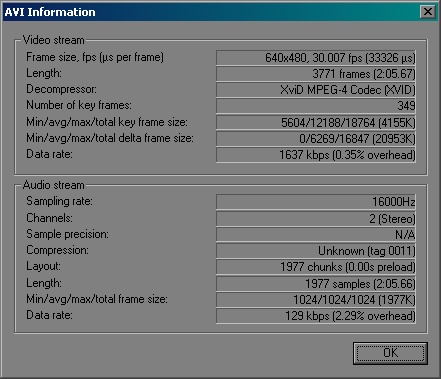

параметры тестового ролика, писал с внешней камеры

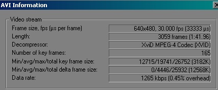

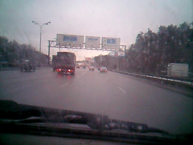

выкладываю результаты первой записи. звук со встроенного микрофона практически не
записывается - не слышно даже играющей довольно громко магнитолы, одни хрипы и
рычания.. фтопку короче.
снимал встроенной камерой, кач-во не понравилось, сами можете оценить, правда,
погода как всегда - очень "удачная" была, даже невозможно было дворниками
лобовуху очистить хоть немного..
http://artm.pisem.net/video/SUNP0003r.avi - 15Мб
посмотрим что будет с внешней камерой.. надеюсь, что получше..
ID:	8760   Нажмите на изображение для увеличения

Качество записи вполне, не дергает, вот только вытянет-ли девайс внешнюю камеру также хорошо. Встроенная камера г.. конечно, но она и не предназначена для такого использования.
