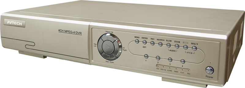

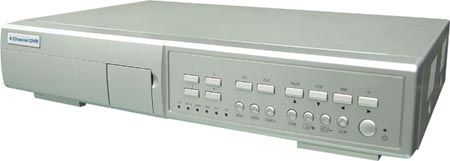

Они еще разные бывают эти AVC-760.....
ID:	8715   Нажмите на изображение для увеличения

Корпус у меня тот, что с круглым управлением, скорее всего, тот что с прямым - это либо ошибка, либо другая модель.
