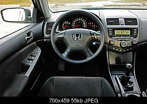

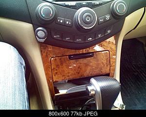

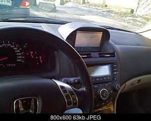

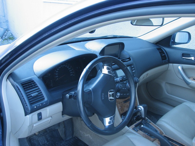

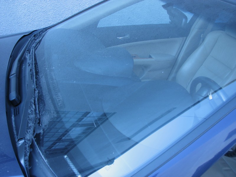

Заколебавшись каждый раз вешать навигатор на лобовуху решил-таки немного приукрасить машинку.
Что имеем:

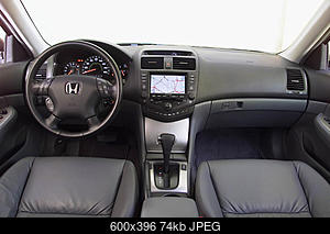

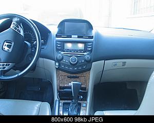

Конечно идеально было бы сделать так:
но одна голова БУ из штатов тянет на $2000, и сколько уйдет на доработку, неизвестно.

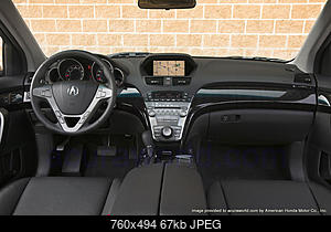

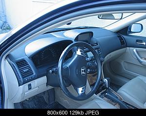

Посмотрев на Хондовскую сестру, Acuru, решил сделать что-то подобное:

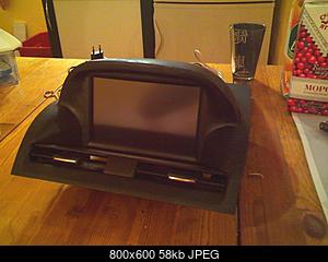

Зы: если убрать воздуховоды, моник просто идеально впишется, а под панелью, за моником просто дофига места для системника...

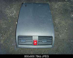

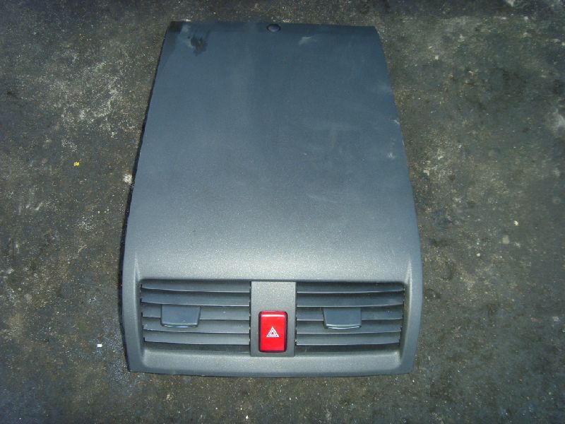

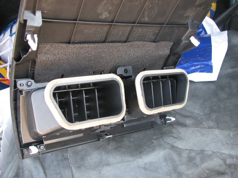

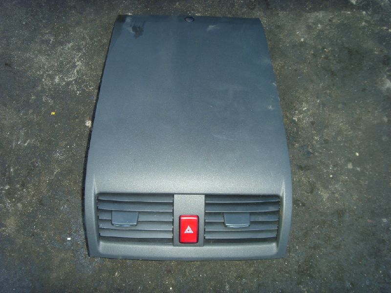

Для возможности все вернуть назад на разборке за 1200 руб была куплена центральная часть:
И так, приступаем:

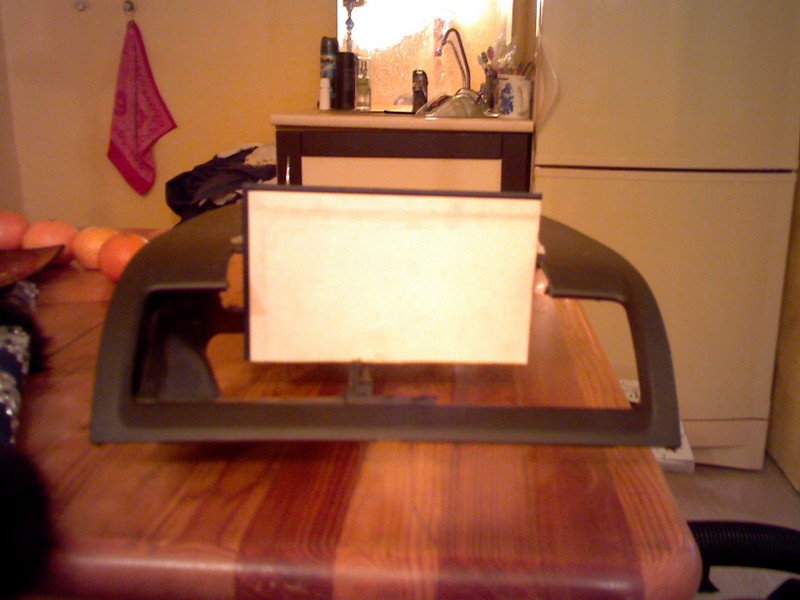

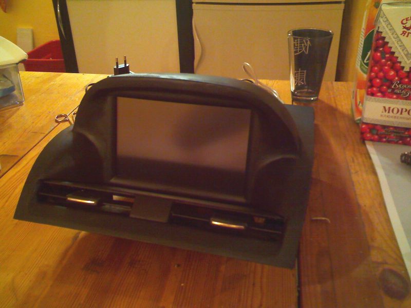

Моник пока не приехал, так что делаем примерно под его размеры:

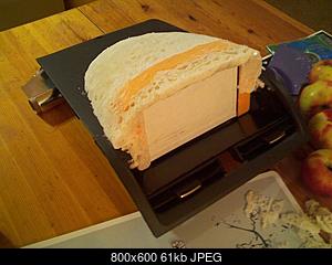

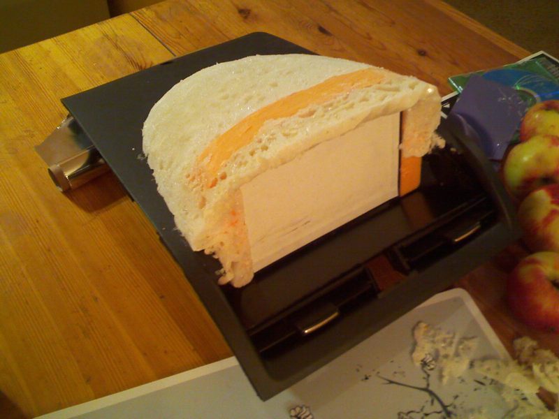

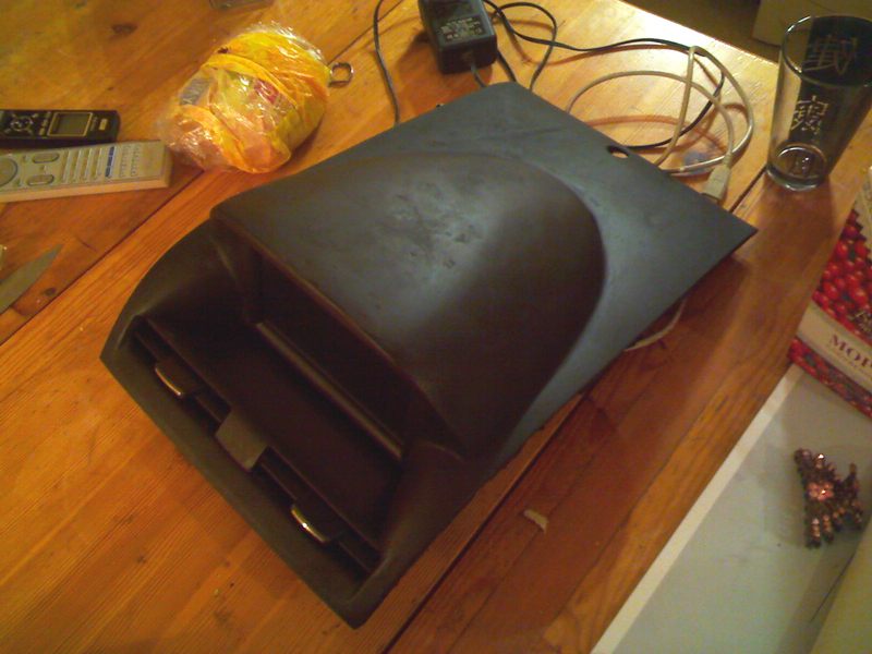

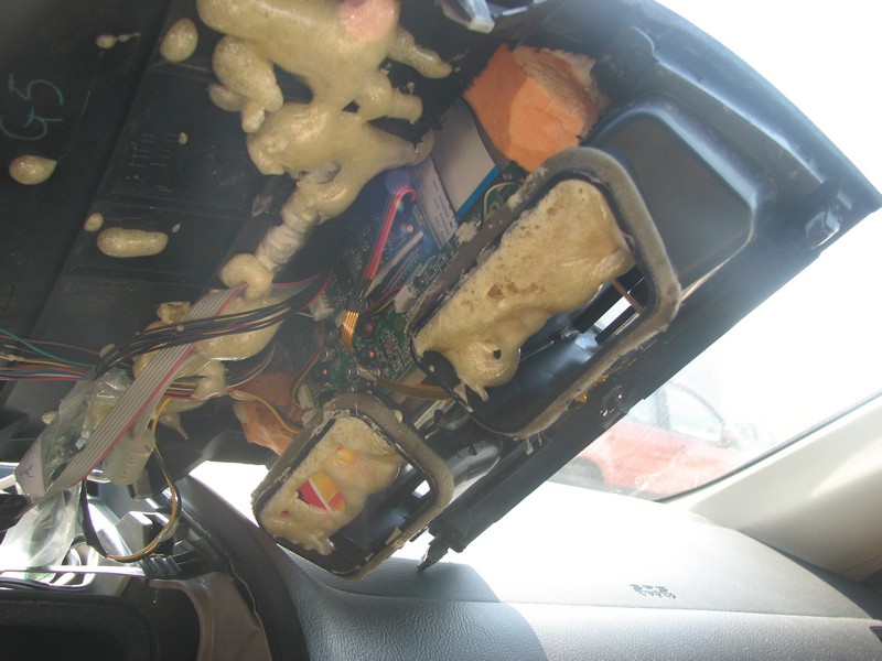

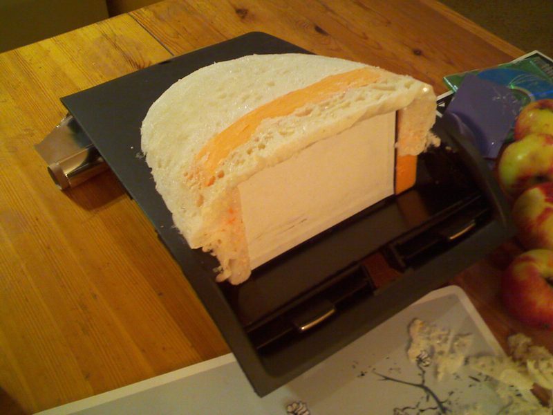

Без опыта дешевле работать с пеной. Да и для больших объемов она подходит лучше всяких пластилинов...

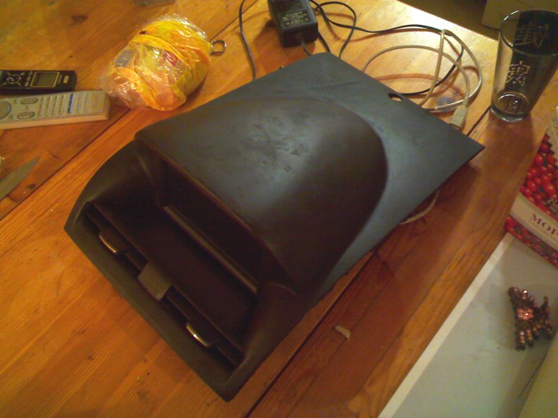

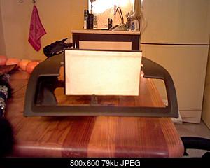

После шпатлевки, грунтовки и покраски из баллончика матовой черной краской:
(Все округлые части делались двухкомпонентным пластилином Mystery).

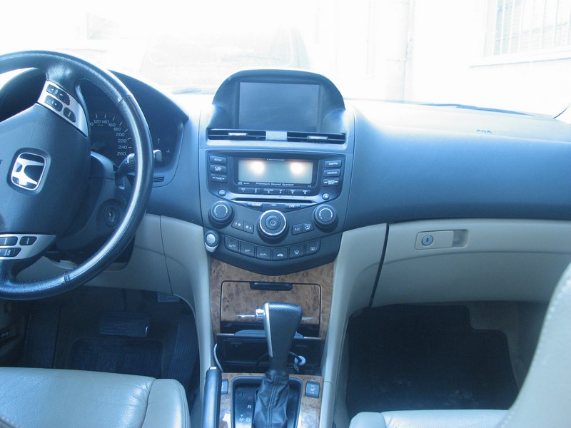

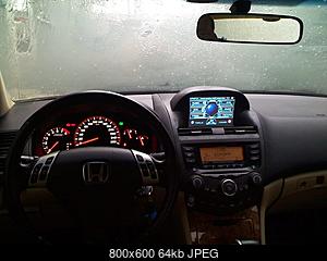

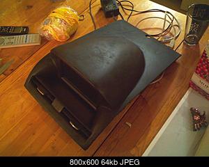

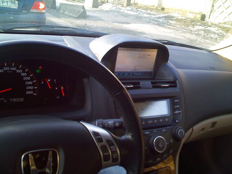

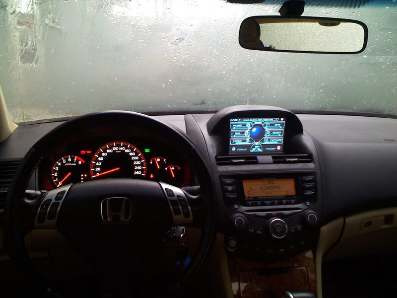

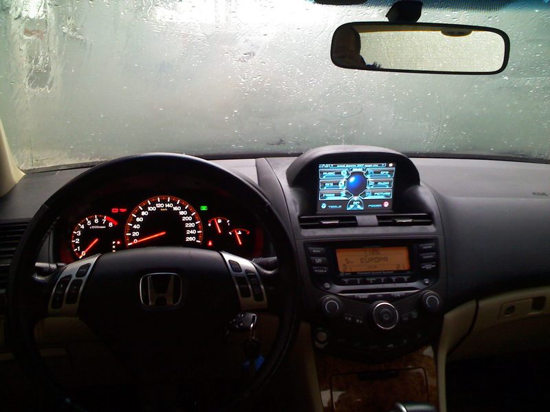

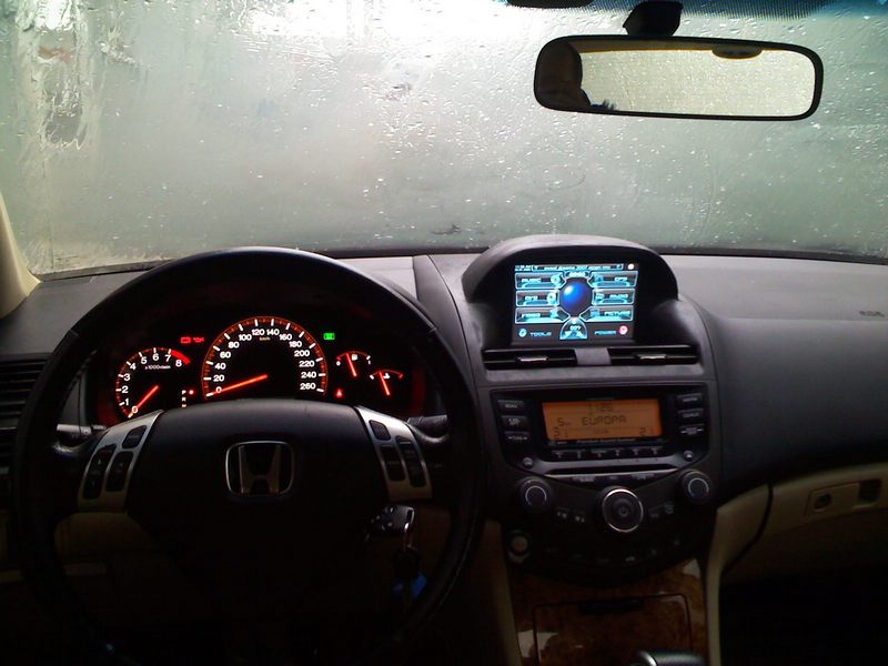

Что получилось в итоге:
В яркий солнечный день:

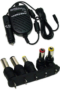

Что касаемо внутренностей, пока будет стоять маленький ноут, для которого был куплен переходник VANSON SDR-120W:
(позволяет получать напряжение на выходе 15V/ 16V/ 18V/ 19V/ 20V/ 22V/ 24V DC)

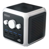

Чтобы одновременно слышать и навигацию и радио почти случайно был найден великолепный девайс:

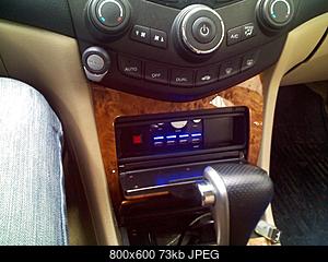

Называется TopDevice TDM 101. Колонки+Хаб. Питается от USB. Над каждым гнездом горит синий светодиод.

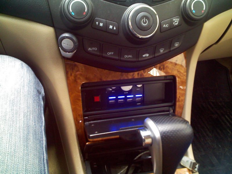

Получилось вот так:
Туда можно воткнуть клаву/мышку/флешку/и много-много всего USB

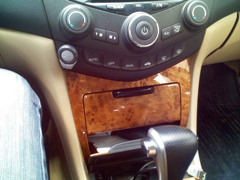

В закрытом состоянии так:
