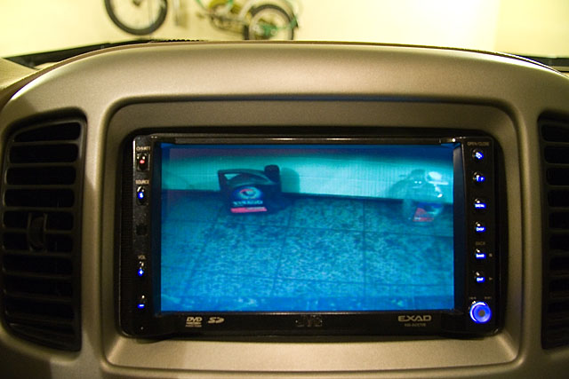

После покупки нового Маверика сразу же занялся сменой всей музыки, штатная матнитола с 6-ти дисковым CD никак не устраивала, архив MP3 не послушать. Т.к. магнитола была почти 2 DIN (точнее 1.8 DIN) был куплена голова JVC KW-AVX706 2DIN, которая работает с носителями: СD/DVD/SD-card
Играет: CD-Audio, MP3, WMA, DiVX, DVD-Video, DVD-Audio
Управляет: сабом, CD-MP3 ченджером, DAB, TV-Tuner, iPod
Фичи: широкоэкранный монитор 6,5", Dual-Zone (это когда задние пассажиры смотрят DVD через внешний монитор и наушники, а водила слушает музыку или радио), Giga-MP3 (на диске DVD-ROM записано 4,7Гб файлов MP3 - тут и ченджер уже и ненужен), встроенный декодер DD5.1 и DTS
Проблемы: оказалось штатная магнитола нифига не 2DIN пришлось слегка пилить, но в итоге все симпатишно вышло.

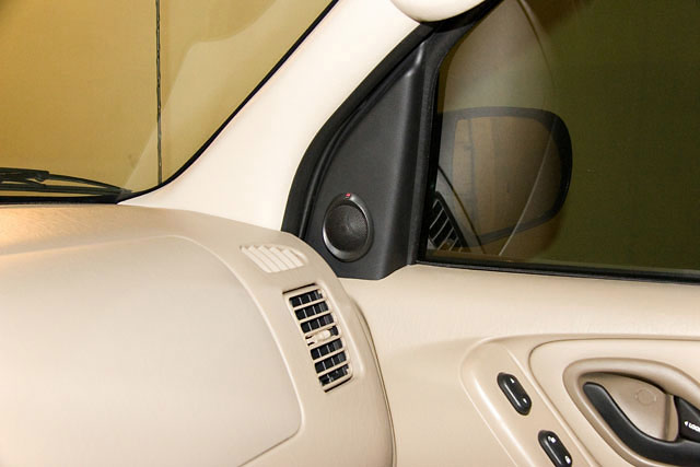

Установку и замену всей аккустики делали в студии, я люблю когда ничего не видно и все аккуратно, поэтому все прятали в штатные места:

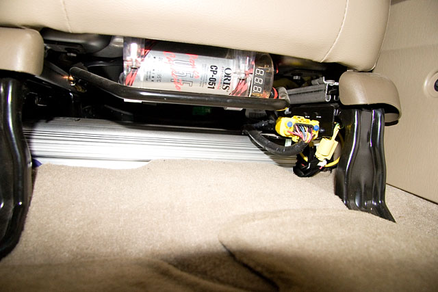

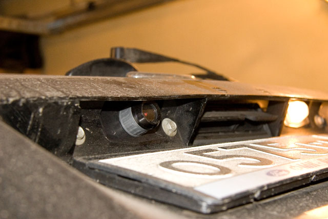

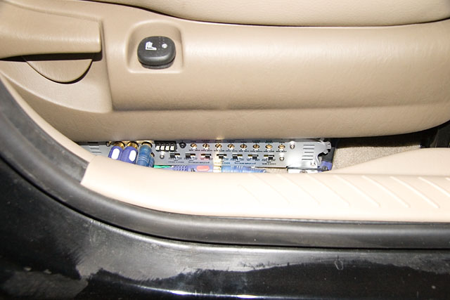

5-канальный усилок разместили под передним пассажирским сиденьем, там же и конденсатор повесили, доступ к настройкам усилителя открывается сбоку сиденья. Высокочастотные пишалки врезали в накладки боковых зеркал заднего вида, среднечастотные динамики врезали в штатные места в дверях. Т.к. у магнитолы есть видовход, то к нему подсоединили парковочную камеру заднего хода. Камеру спрятали вместо одного из фонарей подсветки номерного знака. Там и чисто и камеру не видно постороннему взгляду. Сабвуфер закрытого типа не занял очень много места в багажнике и это очень радует. CD-MP3 ченджер повесили тоже в багажнике, в одной из имеющихся ниш, вертикальное положение позволяет менять диски не открывая целиком заднюю дверь, а можно открыть лишь заднее стекло, и в вертикальном положении мне показалось меньше прыгают диски на кочках. Задний монитор можно снять и убрать в карман за сиденьку, останется висеть только кронштейн на подголовнике. Науники задние беспроводные ИК, вон на стойке слева-сверху видны четыре передающих диода.

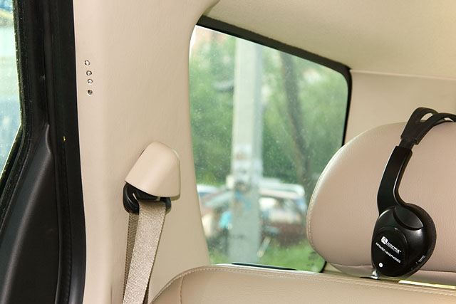

2) Светодиоды в задней стойке на мой взгляд сделаны колхозно... Но это претензии скорее к студии..

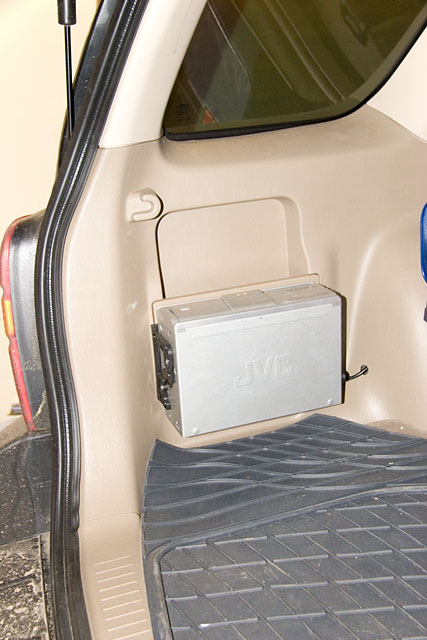

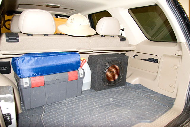

3) Зачем при такой магнитоле ченджер? Тем более в таком месте, где он теоретически может помешать багажу. Саб -то хоть, надеюсь, сделали съёмным?
4) ченджер, как я понял, закреплён на обшивке. Так нахрена, скажите мне, было делать отдельное отверстие для кабеля в стороне? Можно было его спрятать под самим ченджером. Опять претензии к студии...

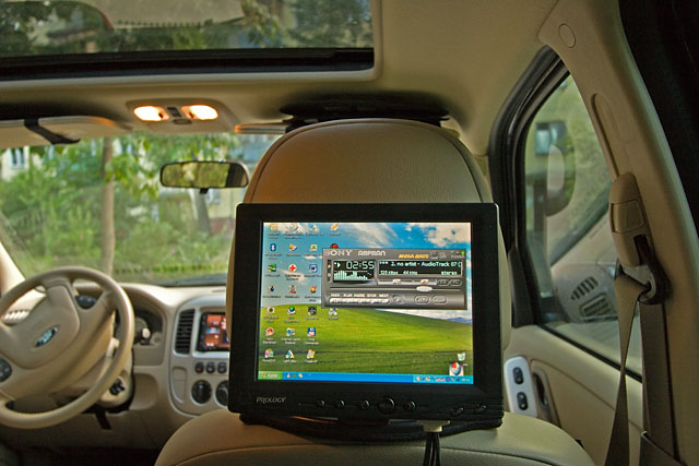

Машина на гарантии и поэтому музыку ставили с минимумом повреждений, да и в потолок не поставить монитор - там люк и даже Форд предлагает родной потолочный монитор но только для авто без люка. А так монитор снимается и ложится в карман, там его не видно, кронштейн позволяет слегка повращать монитор, подстроив его как для взрослого, так и для ребенка, как для одного пассажира, так и для всего заднего ряда. Да и для вшивки в подголовник лучше приобретать два монитора в оба подголовника, что бы не обделять задний ряд.
Светодиоды припаены к плате, которую еще нужно было где то разместить, получилось вполне нормально, только один диод кривовато был припаян и поэтому слегка выбился из ряда.
Голова была выбрана по анонсам и ее к смене музыки не было в продаже, первый месяц я ездил с родной магнитолой и MP3-CD ченджером подключенным к магнитоле через FM-модулятор. Ченджер закрепили на съемной крышке кармана, который находится в углублении около арки и совсем грузу не мешает, груз в арку уже упрется а не в ченджер, так же с противоположной стороны, в аналогичной нише думаю разместить и комп и тоже на съемной стенке. Так что сменив стенки ниш не останется и следа от крепежных дырок. Размер саба не большой, и оне не закреплен намертво, да и с ним спокойно коляска зимняя влезает, или пара-тройка не хилых чемоданов.

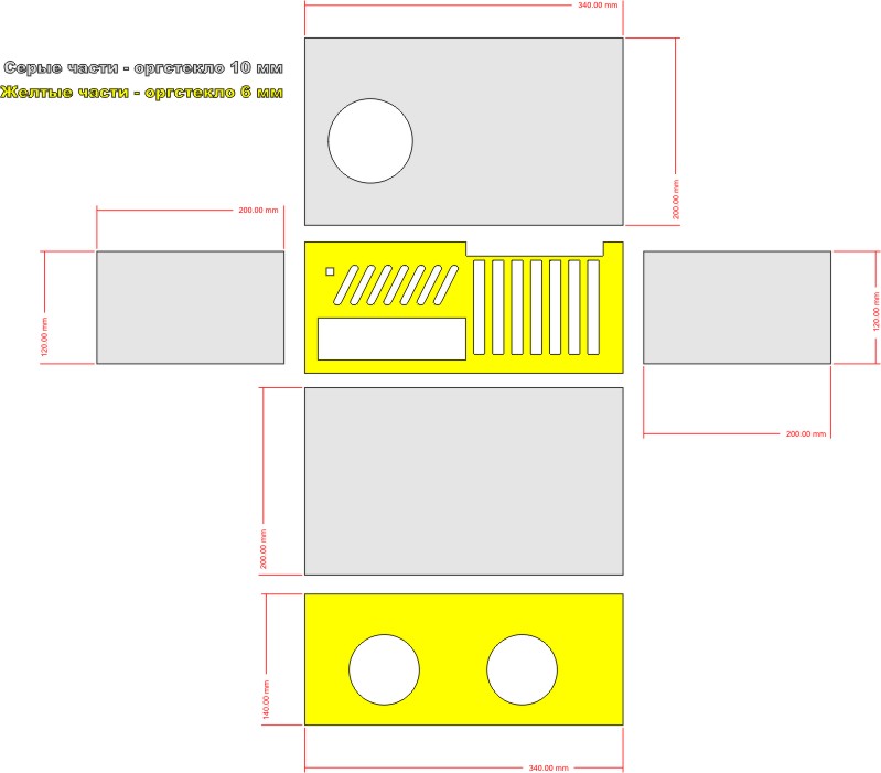

Все почти готово, комп собран, корпус изготавливается, на днях будет установка в машину.
Кстати корпус заказал из оргстекла, его режут рекламщики лазером, любые отверстия, надписи вырежут, правда дороговато выходит, корпус формата ATX из оргстекла 10мм мне обходится 2600руб., зато надеюсь с посветкой красиво будет смотрется, фотки обязательно выложу.

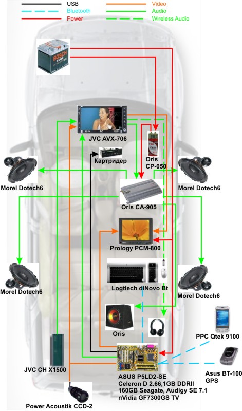

А пока проект системы набросал:

Вот чертеж моего корпуса, кому надо скину в векторном формате, поправите под свою материнку
Старый 19.07.2006, 00:52   #8
Димон
Аватар для Димон
Регистрация: 03.10.2005
Город: МКАД восток-запад
Машина: 09\Опиль\АстраХ
Сообщений: 2,013
хорошая работа! не думаю что это очень дорого - редкость что по чертежам делают. а корпуса, с приличным видом все так стоят. Еще так понравилось:

Вот и корпус нарезали, осталось несколько отверстий насверлить и свинтить все

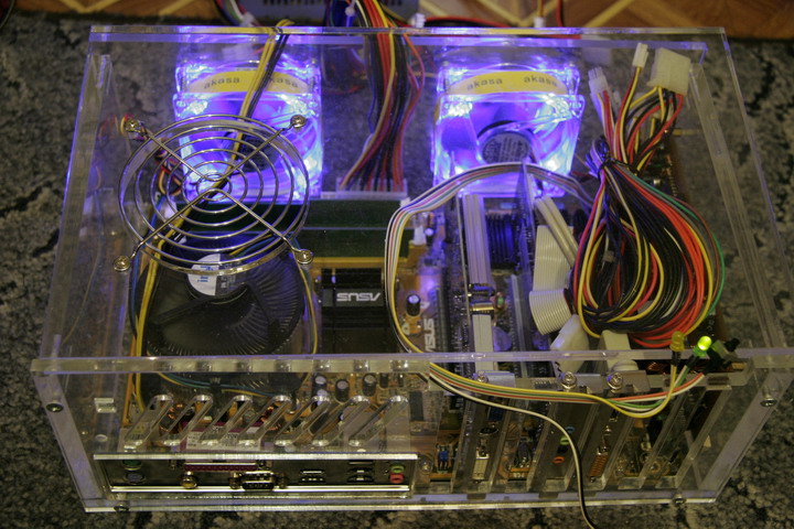

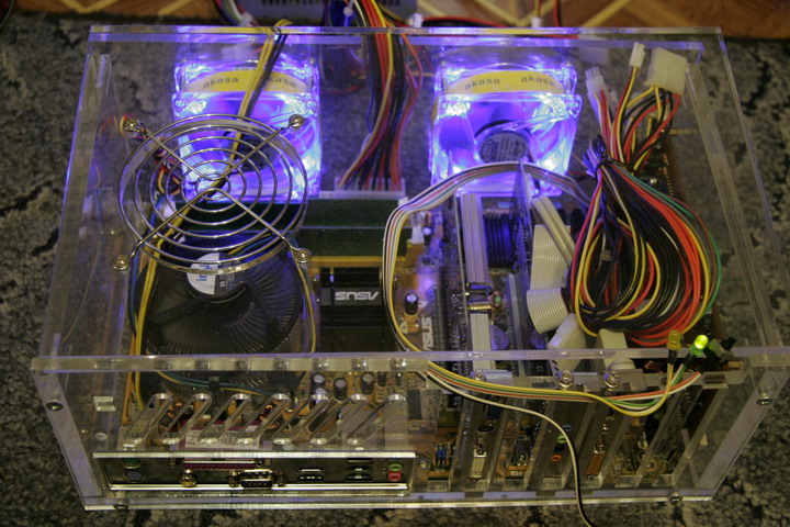

Старый 22.07.2006, 14:24   #10
Vzik
Регистрация: 10.06.2006
Город: Ярославль
Регион: 76
Машина: 2006\Ford\Maverick
Сообщений: 221

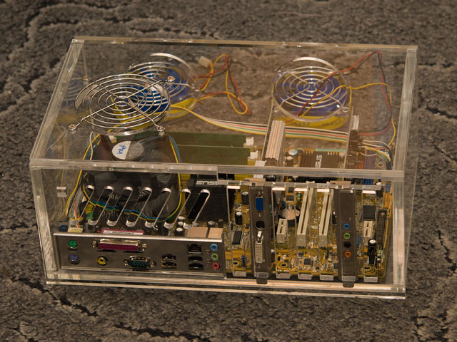

Вот уже засветился и зашуршал в своем корпусе:
ASUS P5LD2 SE
Celeron D 2.66
1GB DDRII
160 GB Seagate
ASUS NV7300GS
Creative SB AUDIGY
