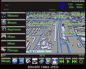

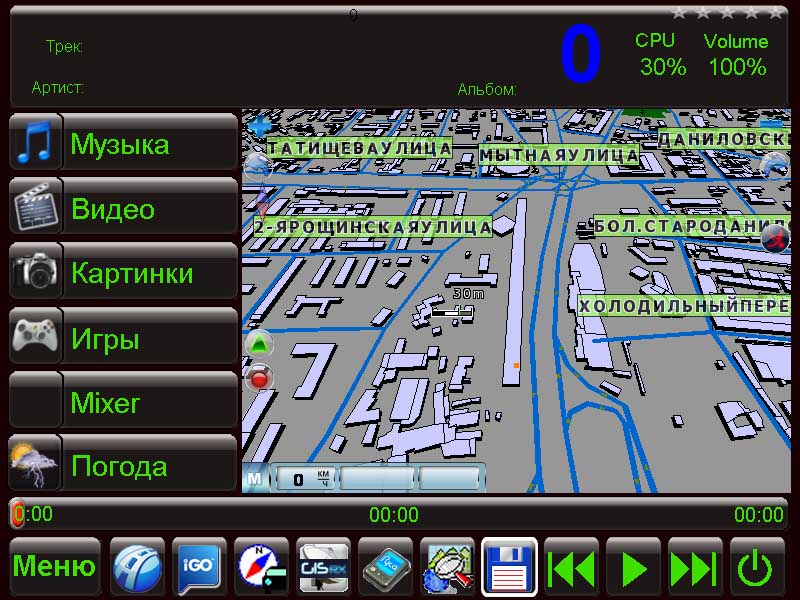

А, сори, я себе на базе DigitalFX4.0 состряпал скинчик, и в качестве "фоновой" программы GPS-навигации сделал GisRX. Она наиболее подходит для небольшого окошка. Вот как это выглядит:
