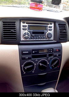

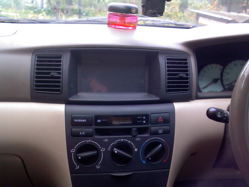

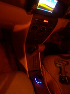

Всем ПРИВЕТ

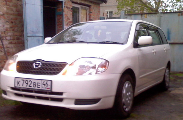

Долго и долго читав форум, всётаки решился прокомпьютезировать свою машинку выбор был между 2-х диновой магнитолой и установкой карпутера, но так как которую я хотел майфуну по денегам выходила больше пк решено было ставить именно его.
ВОТ МОЙ ПАЦИЕНТ)))))))))

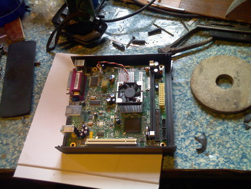

Сразу скажу что я не силён в электрике, компьютерах а знаю всё поверхностно, наверное есл бы мой поциент умел разговаривать то...............)))))))))

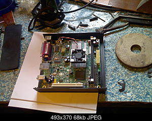

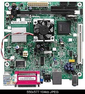

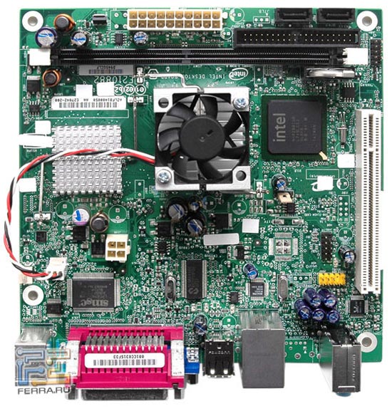

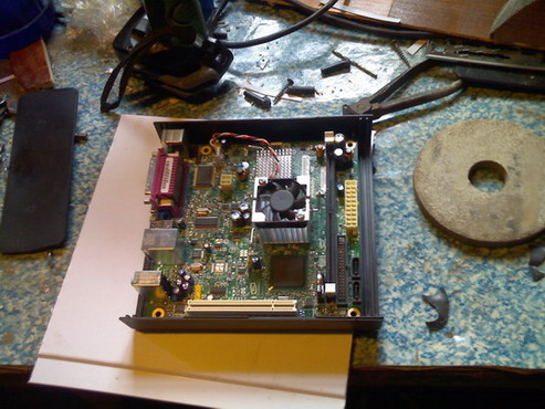

Итак, была куплена мат плата Intel D945GCLF with Atom
т.к комп нужен в машинку не мощный на материнки долго зацикливаться не стал

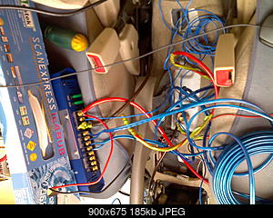

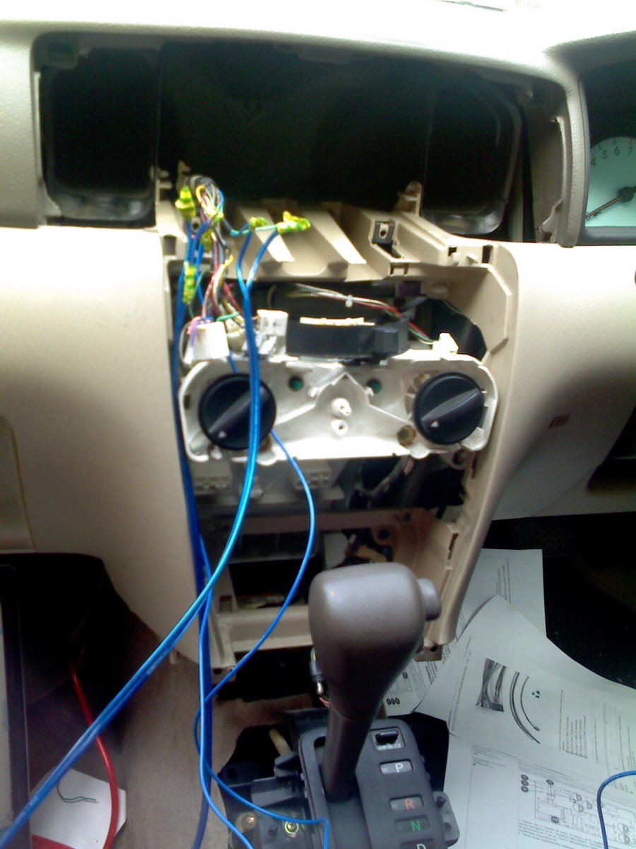

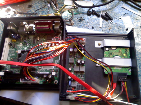

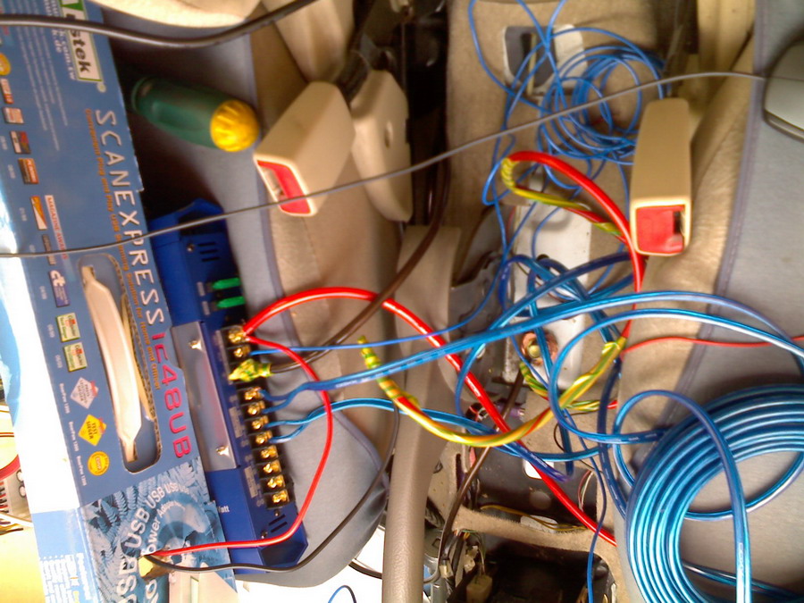

В начале всё распотрашил))) и сделал черновое подключение
ID:	8080 Нажмите на изображение для увеличения

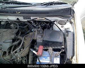

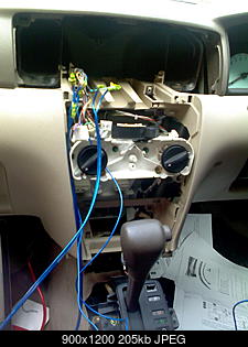

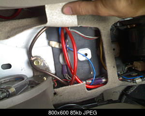

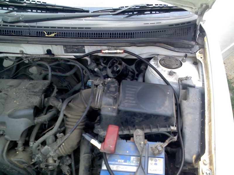

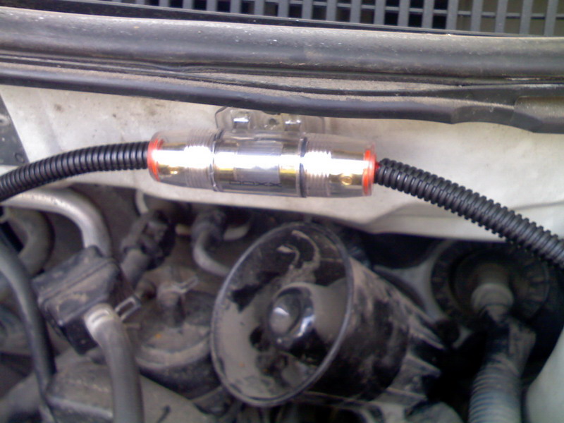

Больше всего что я боялся в установке пскара - это наводок, о которых многие писали! Поэтому решил что в процессе каждого шага в установке включать свой карпс для проверки на наводки, чтобы сразу предпринимать меры

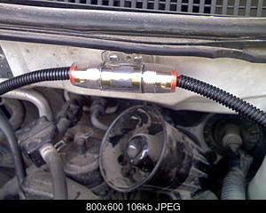

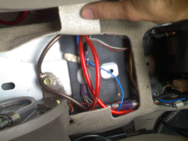

Прокладка и подключение силового кабеля и предохранителя. Кабель тянулся от аккум только плюсовой, минус решил попоробывать взять с корпуса все говорят что это плохо .... время покажет но наводок нет вообще
ID:	8083 Нажмите на изображение для увеличения
ID:	8084 Нажмите на изображение для увеличения
Коричневые силовой провод был кинут под большой болт крепления ручника, а один и другой конец очень хорошо отходят под обшивку и днище передних сидений где и расположится вся техника!

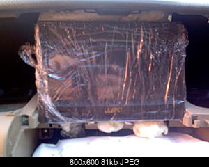

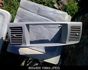

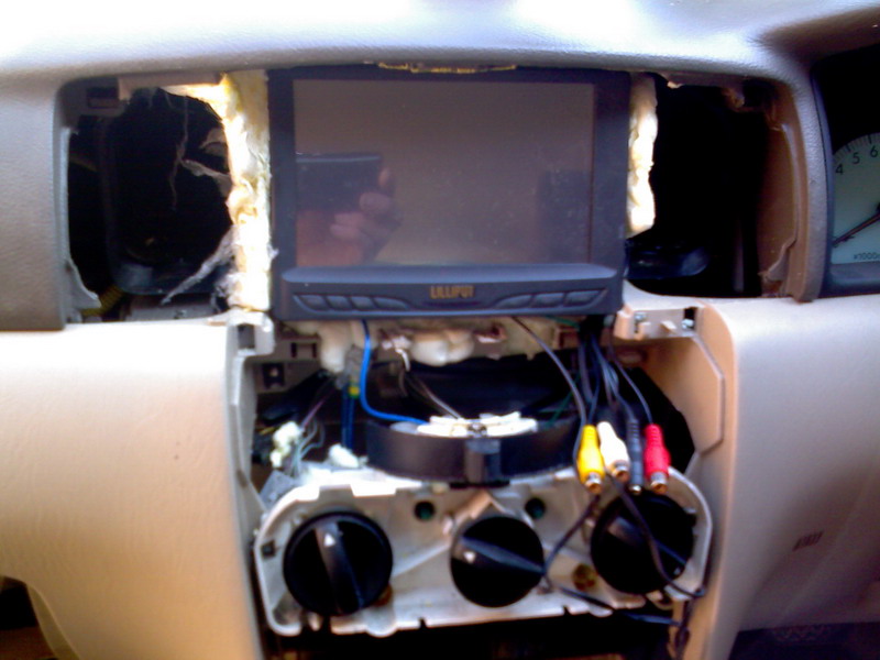

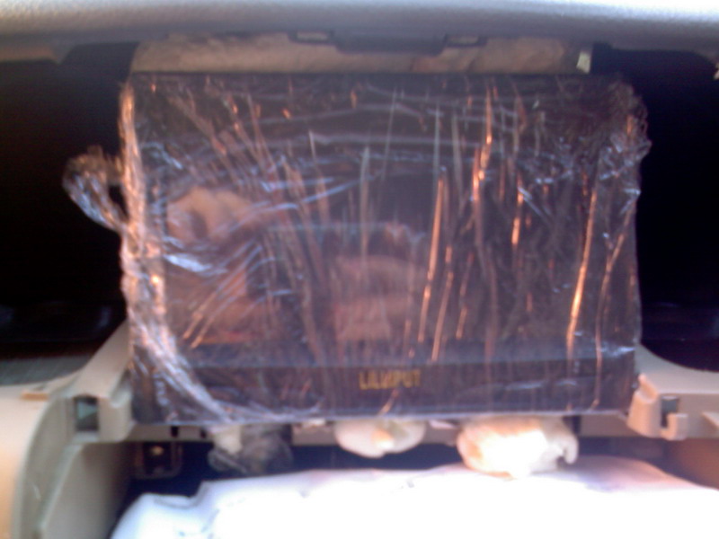

После прокладки проводки пришло время для врезки монитора. Вот тут началось самое интересное и муторное занятие)). Я когда браЛ свой лилипут хотел взять 8, но т. к. они закончились на тот момент пришлось остановиться на 7. Сейчас понимаю что 8 была бы большевата и слишком серьёзно затронула б процесс врезки, да и когда едешь ночью большой экран особенно если там идёт видео очень сильно отвлекает. так что что бог не делает всё к лучшему))
Самое сложное для меня было закрепить монитор, чтобы он был как бы в посадочном месте. Долго не мог придумать, делал всякие опоры из жести ... всё было как то ненадёжно. короче надоело, и обмотав стрейчем монитор и воздуховоды, взял баллон пены и всё это было запенено)))

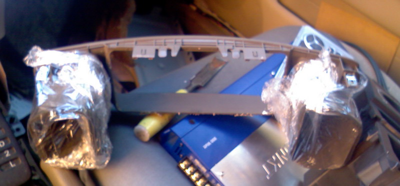

результат меня удовлетворил, посадочное место вроде получилось убрал только излишки пены и проковырял отверстия в пене для вентиляции моника
Были сделаны на рамке откосы, правда заработался и этот процесс не сфоткал. откосы в рамке сделал из кусочков пластмассы которые посадил на пластилин мистери! потом всё это дело обработал и загрунтовал

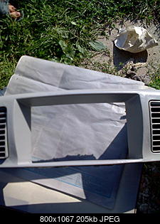

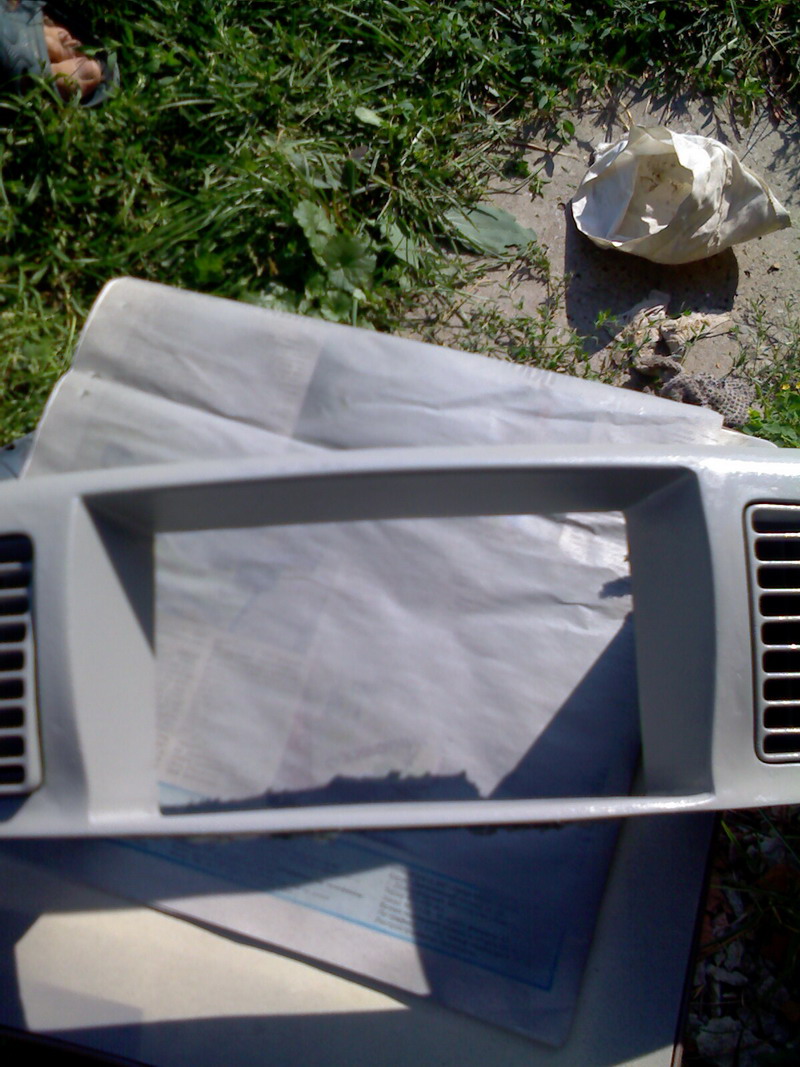

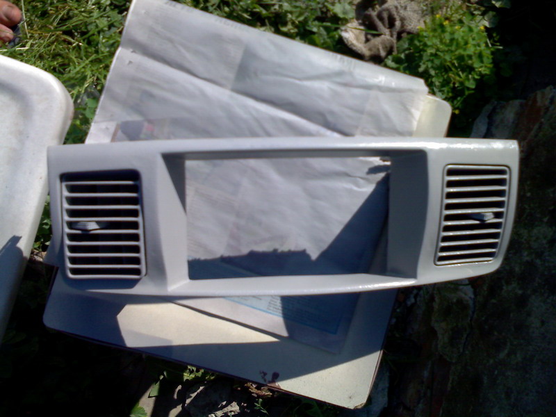

грунт купил очень плохой т к нормального не нашёл. из баллона летели иногда ошмётки

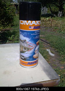

в итоге рамку очень испортил пришлось её очень долго подводить к покраске! Краску тоже купил дешевку на ней было указана что она матовая а в итоге оказалось глянец, ложилось так плохо что можно было кистью покрасить и лучше и красивее))) смотрелось просто страшноооо! на слейдующий день был в строительном магазине увидел баллон американский и стоил вроде нормально решил взять в итоге после покраски, это было суперр)) она практически не отличалась от моих заводских деталей и на цвет и по ощущениям
на банке было написано что эта краска делает из любой поверхности меловую доску))

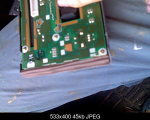

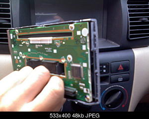

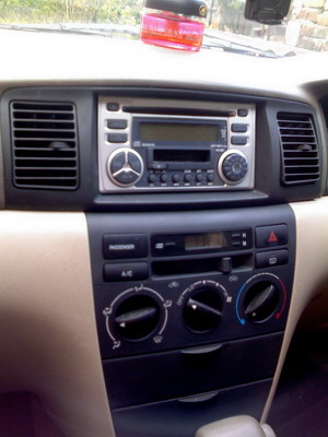

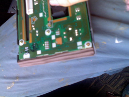

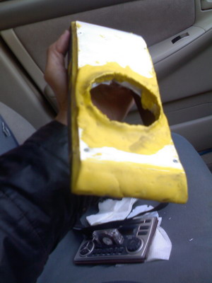

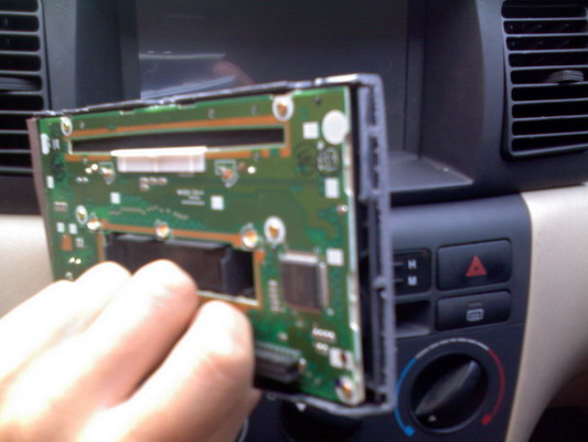

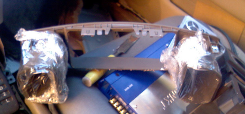

снял с японской магнитолы панельку срезал края которые мешали встать ей в рамку, и теперь прячет от пионеров моник.
ID:	8110 Нажмите на изображение для увеличения
на срезанные края по периметру наклеил ш образный уплотнитель чтобы краску на рамке не сильно губить

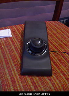

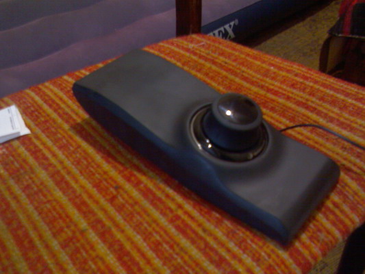

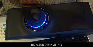

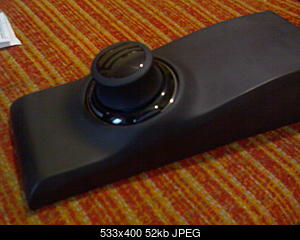

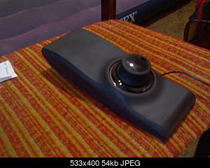

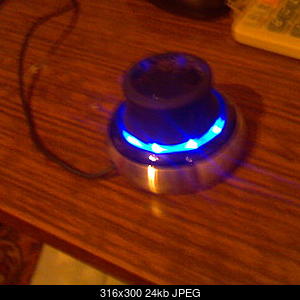

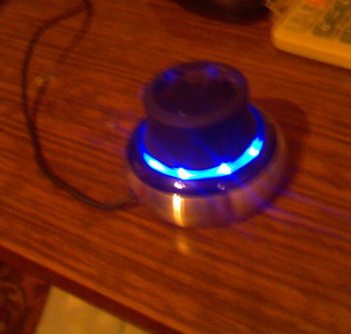

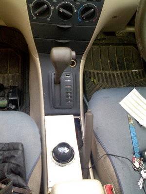

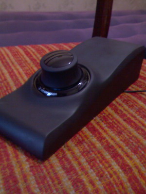

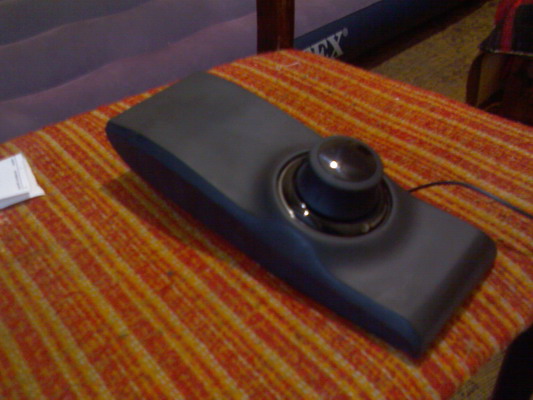

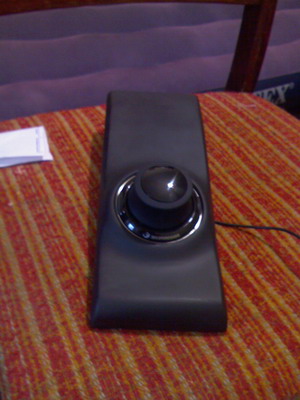

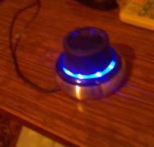

Ещё была приобретена 3D мышка

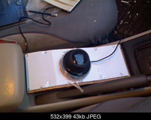

Правда очень красивая и удобная штука. Не надо лишний раз тыркать в экран пальцами, да и в салоне думаю будет изюминкой, можно сказать)))

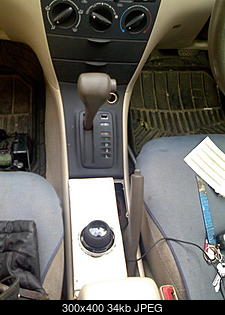

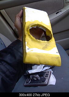

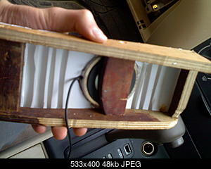

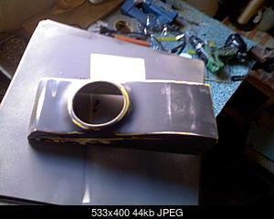

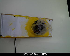

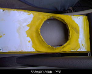

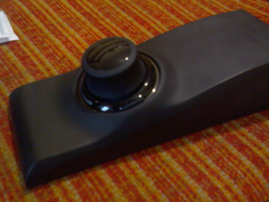

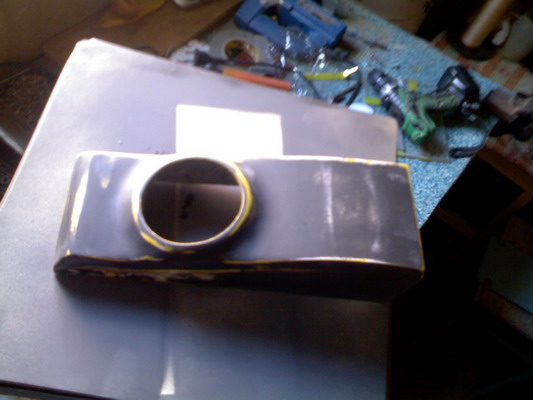

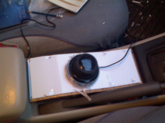

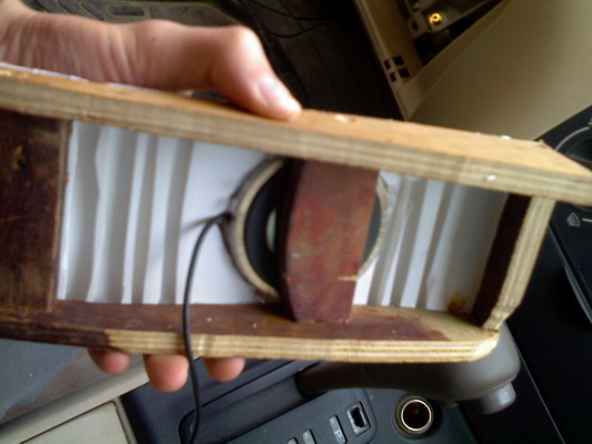

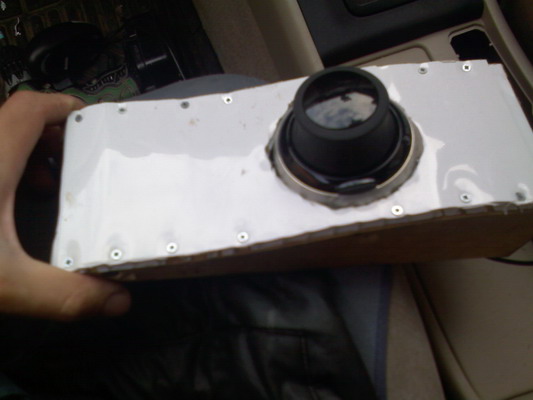

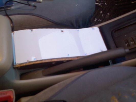

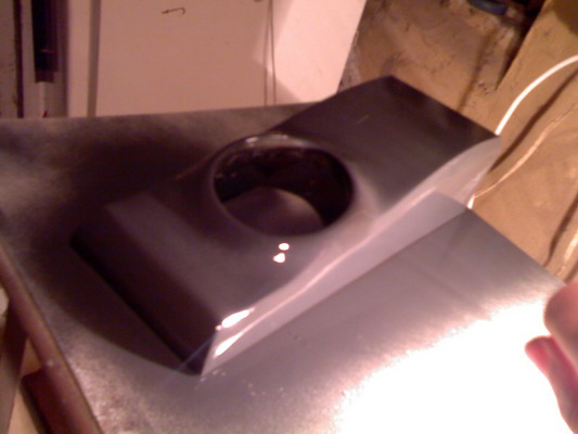

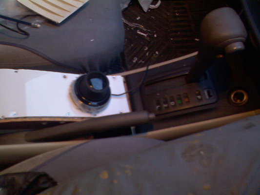

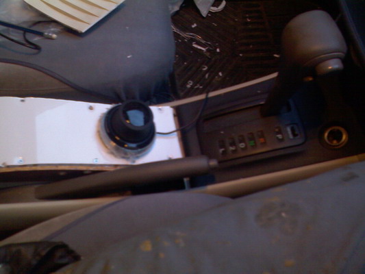

Для неё решил сделать подиум...

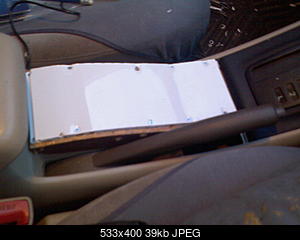

Подиум делался из фанеры 1см по бокам, а сверху был посажен на клей и на саморезы, пластик от стеновой панели. Конечно материал не акти, но более под рукой подходящего не было, а этот пластик хорошо гнулся при надрезе ребер.
Название: начало подиум.jpg
ПРИМЕРКА
ID:	8117 Нажмите на изображение для увеличения
ВРЕЗКА
ID:	8119 Нажмите на изображение для увеличения
ID:	8120 Нажмите на изображение для увеличения

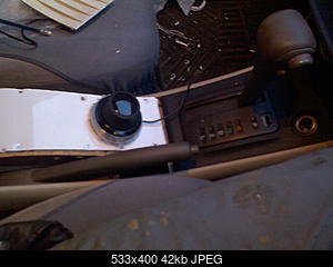

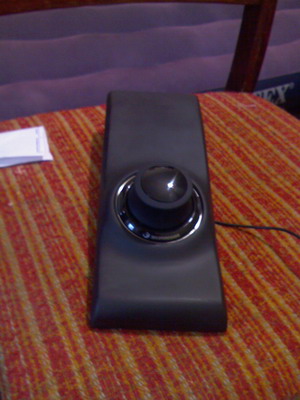

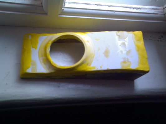

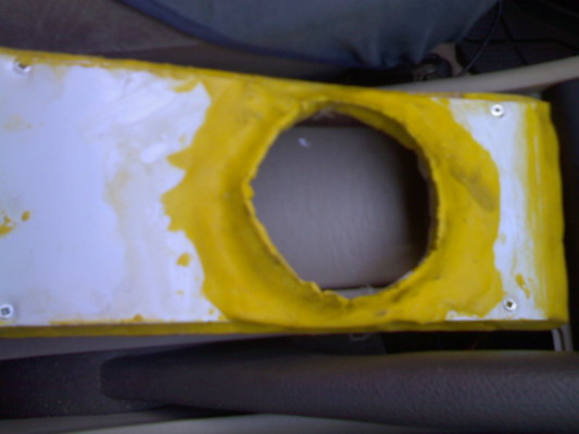

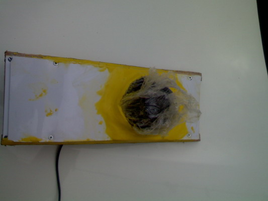

ЛЕПка
ID:	8122 Нажмите на изображение для увеличения
ID:	8123 Нажмите на изображение для увеличения
ID:	8124 Нажмите на изображение для увеличения

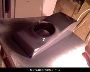

ГРУНТОВКА и ПОКРАСКА
ID:	8126 Нажмите на изображение для увеличения
Последний раз редактировалось mitya903; 17.10.2008 в 19:27.

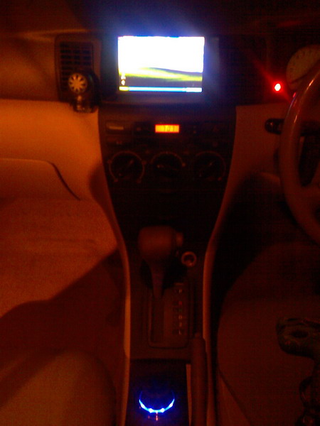

Вообще в этом подиуме планировалось врезать usb хаб и картридер, но когда я врезал хаб пробно мне не понравилось, как то грубо он там сидел! Решил делать без всех этих прибамбасов. Конечно в верней части подиума как-то пустовато, но я чего не придумал чего туда установить
А usb хаб проложил в бардачёк впринципе как и у всех))) его не видно и удобно...
ID:	8129 Нажмите на изображение для увеличения

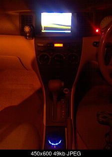

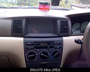

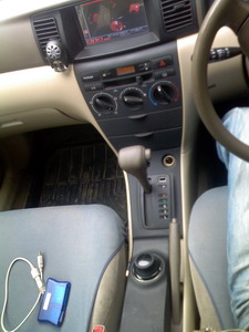

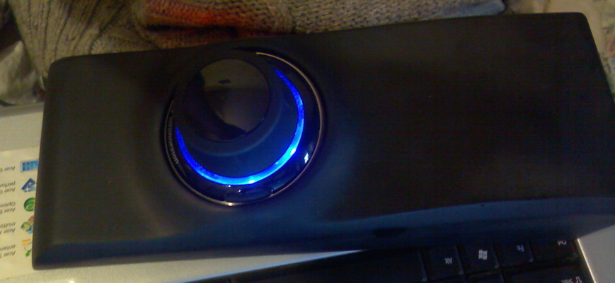

..........то что получилось.......
Размер: 16.2 Кб Название: IMG682.jpg

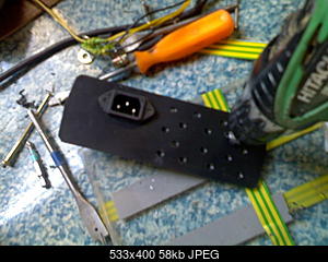

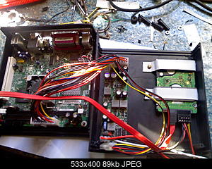

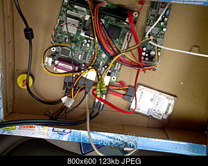

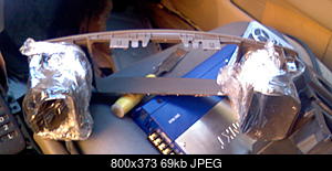

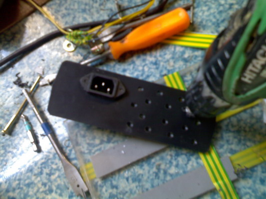

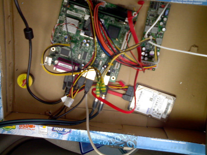

Совсем забыл за корпус рассказать. около месяца проездил без корпуса комп лежал под сидением прикрученнный к фанере, а потом прикупил корпус в чип дип.
правда чуть прогадал с размерами очень всё тесно пришлось умещать, незнаю как поведёт себя в дальнейшем, буду смотреть...
ID:	8138 Нажмите на изображение для увеличения
ID:	8137 Нажмите на изображение для увеличения
впринципе вместилось компактно но есть сомнения. лишь бы не перегревался! а для этого надо ждать лета)))

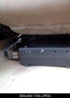

Название: под вод сид.jpg

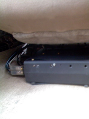

под водительским сидением карпс

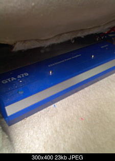

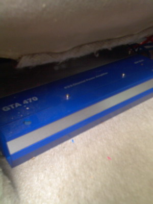

Название: усил под пассаж.jpg
под пассажирским усилитель
Ещё сразу установил камеру обгона!
Вообщем все что хотел рассказать и показать сейчас ещё идёт процесс отладки ПО и кое какие доделки, ещё в планах поставить GPS но это позже...
