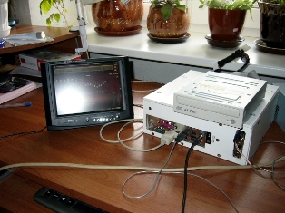

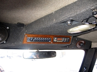

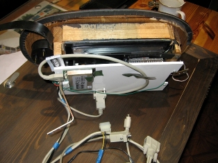

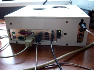

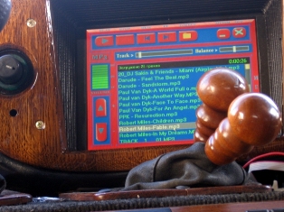

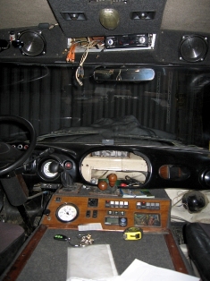

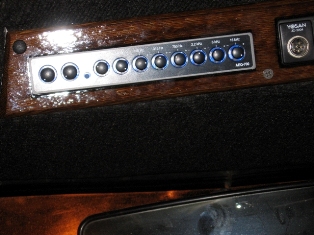

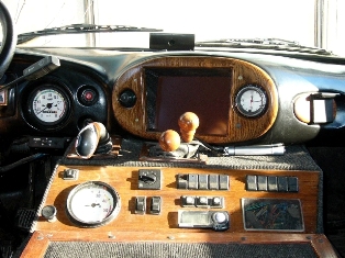

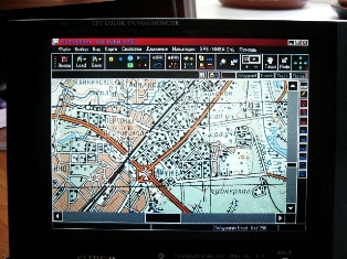

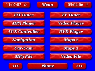

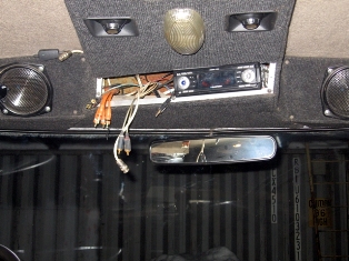

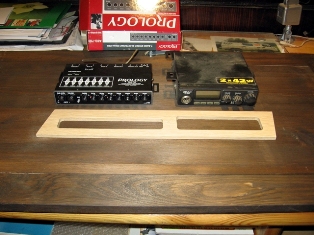

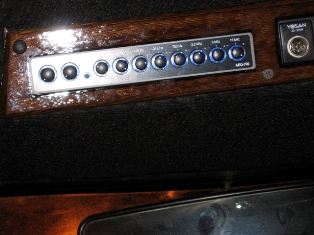

Когда комплект был подобран, осталось дело за малым. И малый не заставил себя долго ждать! Он – малый (он же мой товарищ, он же владелец машины, он же Green), сотворил за пару дней пластиковый корпус и теперь системный блок стал выглядеть вот так (рис 04). Перед этим, естественно и непринужденно, распотрошив торпеду (рис 010) и верхнюю консоль (рис 09). Для верхней консоли была изготовлена декоративная деревянная накладка (рис 06) и туда были вставлены эквалайзер и радиостанция гражданского (CB) диапазона (рис 013). В сумерках заметна красивая подсветка ручек эквалайзера (рис 015).Пока происходила установка эквалайзера, параллельно шел процесс проверки системника и монитора с повешенным на него touch-screen-ом (рис 03) и результат не обманул надежд (рис 05).

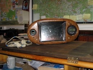

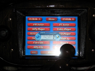

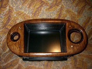

Для крепления монитора и придания ему декоративных свойств, была изготовлена из дерева глубокая проставка (рис 01). В нее был вставлен монитор (вид спереди(рис 07)) и (вид сзади(рис 08) и все это было вставлено в торпеду (рис 02).

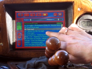

Когда было все собрано, и последний коннектор был подключен, началось тестирование уже в машине (рис 011). Вот так выглядит MP3 плеер (рис 012), а так - приемник (рис 013).

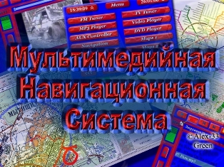

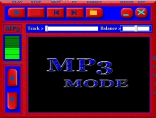

Для тех, кому интересно, как выглядит программа, привожу скрины:
Заставка проги (рис 016).

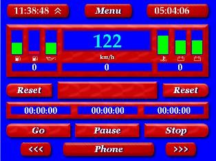

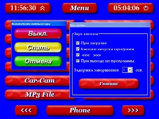

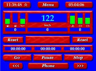

Первое окно (рис 017).

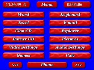

Второе окно (рис 018).
Третье окно (рис 019).

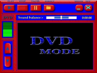

DVD плеер (рис 020).

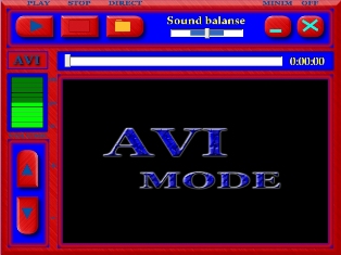

AVI плеер (рис 021).
MP3 плеер (рис 022).

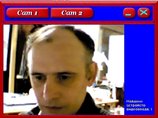

Car Cam - камера заднего вида (рис 023).

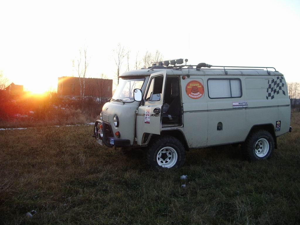

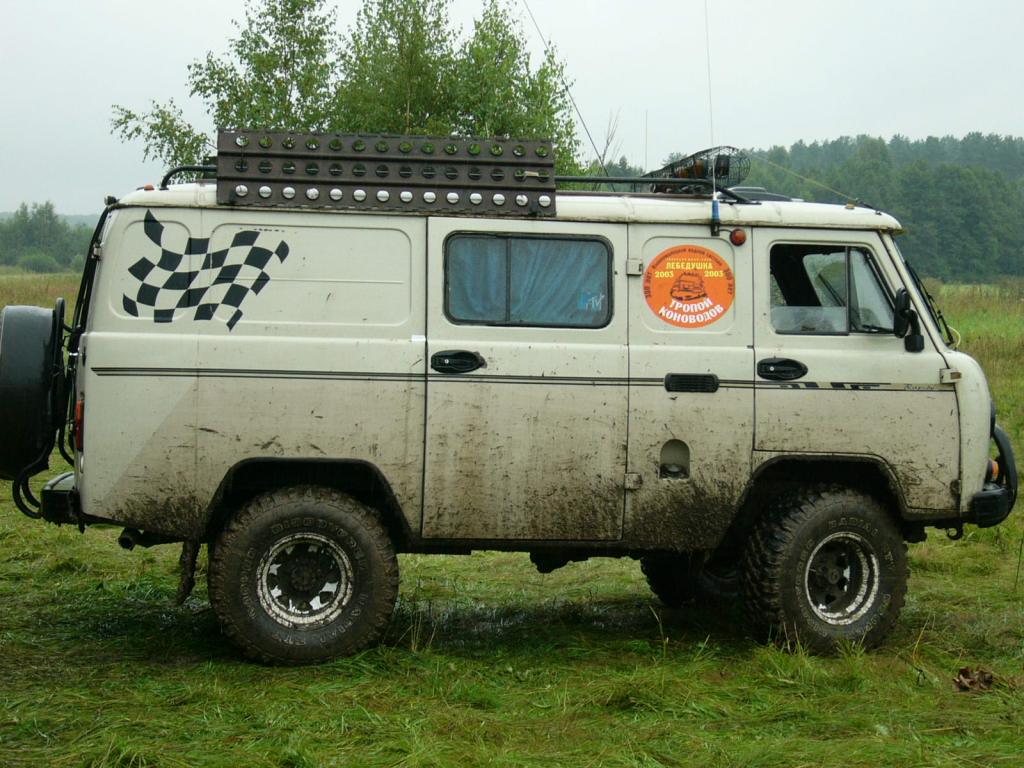

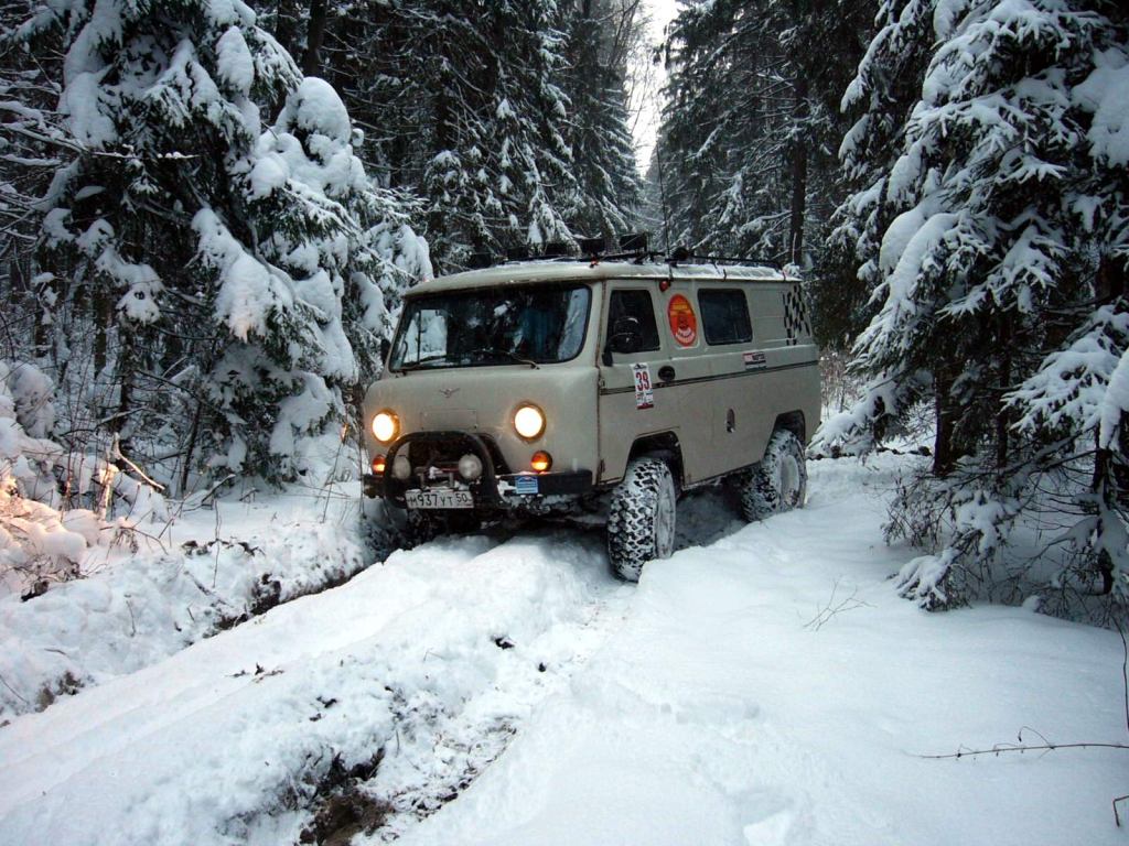

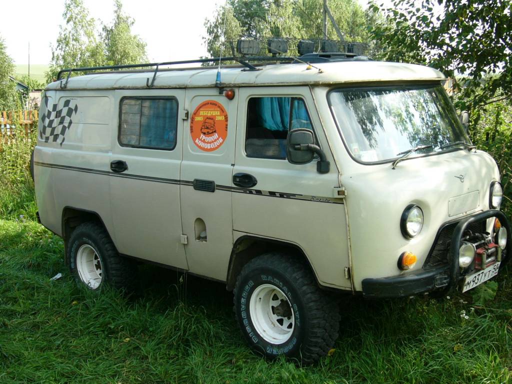

Выкладываю несколько фотографий самой машины
Демо прогу рабочего стола, наверное лучше, выслать на мыло - оставляйте в личке
