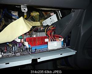

Первый вариант был собран на скорую руку ну потому что уж очень хотелось... Еще тогда родилась мысль разместить все это дело в салоне. Не хватало только сформировавшейся идеи и решимости. И вот, отработав 2 с лишним месяца у моего карпутера накрылась ОС. Так, как для восстановления пришлось снимать и нести домой системник, я наконецто решился все переделать. сразу скажу все что получилось меня до конца не устраивает и постепенно будет совершенствоваться.(о чем буду отчитываться по мере завершения.) пока же выкладываю то что уже сделано.

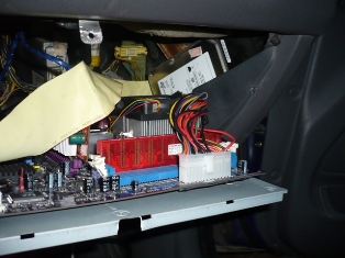

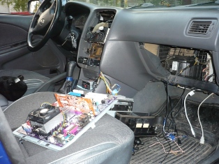

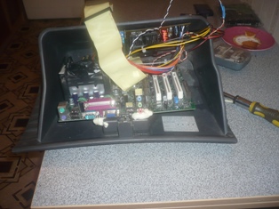

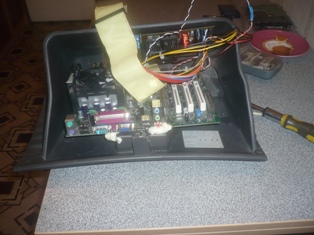

1.Место установки системной платы было выбрано в бардачке. Точнее вместо бардачка. он уже давно стал оправдывать свое название, ибо складывалось там все что сразу недосуг было выбросить или уложить куда нибудь еще. а так нет места - нет проблемы.

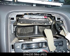

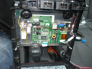

2. Жестяк расположился над центральной трубкой вентиляции салона. зимой я ею практически не пользусь ( нет необходимости. и так жарко). А диск там помещается так что с места ему уже не сдвинуться.

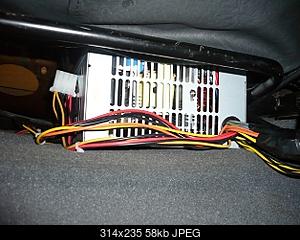

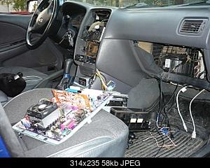

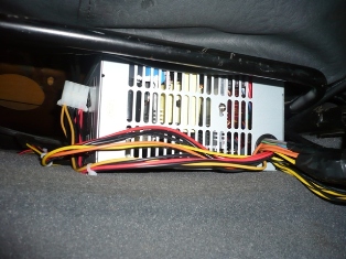

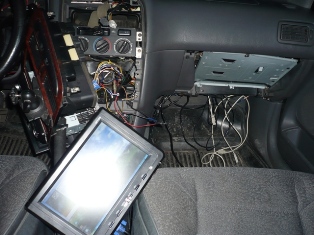

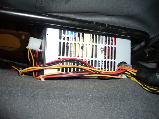

3. Блок питания (обычный. временно используется схема с инвертором) удалось запихнуть только под переднее пассажирское сидение. Ближе к мамке места не нашлось, так что пришлось удлинять провода ( толстая черная "сопля" на след. фото). Нудная хочу вам сказать работа.

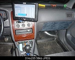

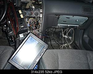

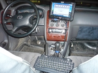

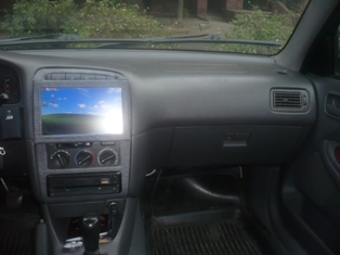

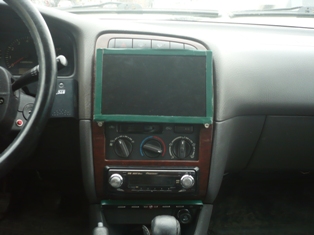

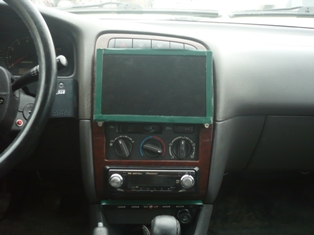

4. Все, что есть, пока расставлено по своим местам ( над СП нашлось немного места для GPRS-модема). еще раз все проверяю - работает! Остается только собрать провода и поставить элемены декора на место.
И промежуточный результат моего труда.

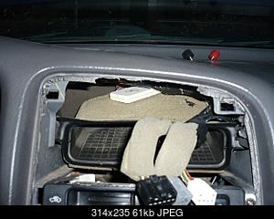

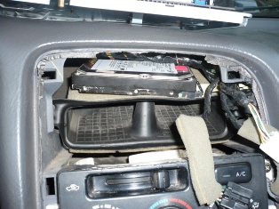

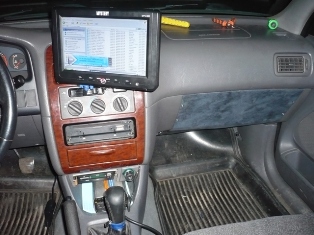

"Художественный" беспорядок в салоне со временем начал порядком раздражать. Наконец организм перестал выдерживать этот хаос и я занялся наведением порядка. (как и обещал). Для начала, раз уж все равно пришлось все разбирать, переместил хард с трубы отопления в нишу справа от бардачка. Сколько тут все таки интересных и сободных мест, если поискать. Его же (харда) место занял GPRS-модем.

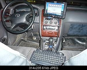

БП был сдвинут в правую половину пассажирского кресла, что позволило пустить провода под ковриком и накладками порога. ( как сразу не догадался?) Провода же от монитора спрятал за ним самим, пожертвовав целостностью системы вентиляции салона. И вот результат. По-моему стало чище

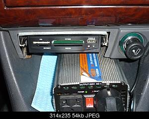

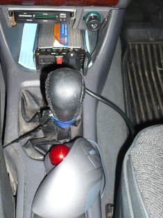

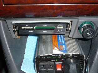

Ну и пара новых приобретений: Карт-ридер встал вместо пепельницы. Осталось только накладку какую нибудь декоративную для него сврганить. Взял внутренний, так, как на "мамке" остался незадействованым один разъем для усби. ну не пропадать же ему всамом деле.

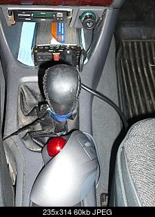

До кучи был приобретен трекбол. Общаться с его помощью с карпутером стало намного удобнее чем с джойстиком на клавиатуре. Взял проводной потому, что приемник от беспроводного куда лепить я уже и не знаю. А так он намертво удобно встал под рукой а ужпроводок от него я куда нибудь спрячу. Кстати последние фото загружал находясь в движении с его помощью. Весьма...

готично, особенно хард припрятал прикрепить бы хотябы

... я думал , что у меня срач ... без обид
может стоило бы поубирать все сопли?

Этааа....
А чё за блок питания?
Или обычный 220 через инвертор?

Сообщение от b-suns Посмотреть сообщение
хард зажат настолько, что руками не сдвинуть. доп крепления не треба. да и места чтобы куда-то двигаться ему совсем не осталось.

Сообщение от format_c Посмотреть сообщение
эти сопли раздражают самого. но ресталинг в самом начале постепенно все уберу. я еще не остановился.

Сообщение от Freak Посмотреть сообщение
Этааа....
обычный, через инвертор. срок жизни ему отпущен 2, максимум 3 недели. потом заменю. я ж грю только начал. даведу до ума

Винт, да еще и 3,5" над трубой с горячим воздухом: не погорячился ли?

Сообщение от forcis Посмотреть сообщение
я этим воздуховодом не пользуюсь вооще. мне достаточно ноги и лобовое стекло. труба сейчас принудительно заглушена(на зиму). на этом месте у меня всю прошлую зиму стоял ноутбучный . проблем не было.
