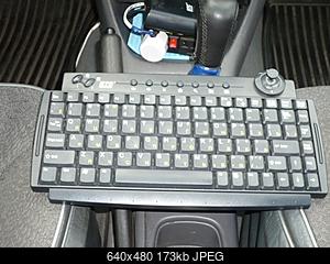

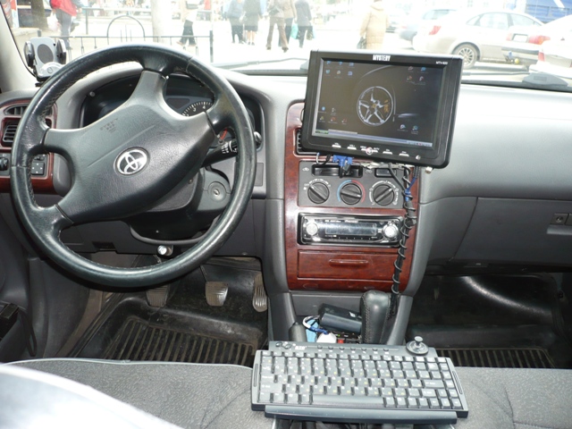

1. Так теперь выглядет рабочее место водителя:

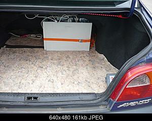

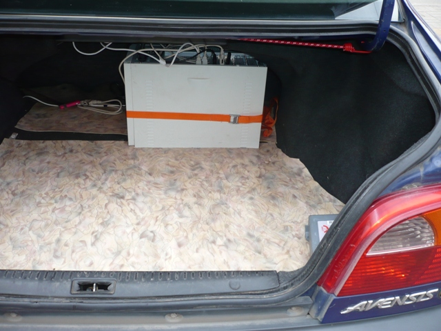

2. Системник весьма удачно вписался в багажник. с креплением мудрить не пришлось. хватило одной стяжки + благодаря размерам оказался зажат под задней полкой:

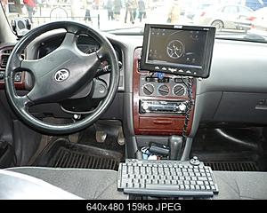

3. Здесь все временные решения. Так сказать до поступления денежных средств. беспроводная клавиатура, инвертор 12-220V Neodrive 400Вт. (надо сказать при простое автомобиля менее 1 часа его хватает для устойчивой работы карпутера.) в дальнейшем планируется заменить схему с инвертором на ИБП Лебедева и добавить к клавиатуре трекбол или нарульный ПДУ

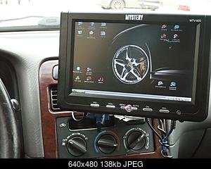

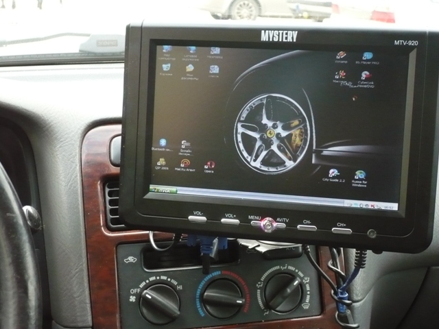

4. Монитор Mystery MTV-920 9" Слегка громоздкий но тем не менее... Стоимость всего 5600р. Крепление позволило не корежить панель. ( я не собираюсь ездить на этом авто вечно, поэтому при продаже хотелось бы все снять не оставив видимых повреждений.) доступ к кнопкам управления остался достаточно свободным.

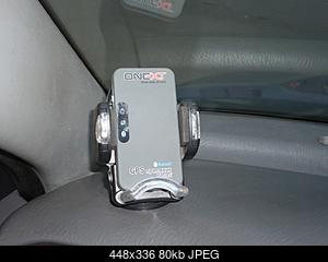

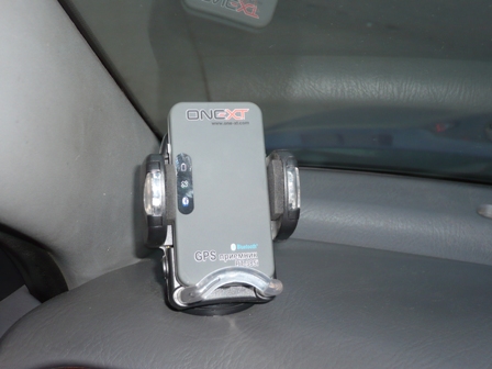

5. Навигация осуществляется посредством Bluetooth GPS приемника One-XT BT-385i и программ City Guide 2.2 и Russa for Windows
