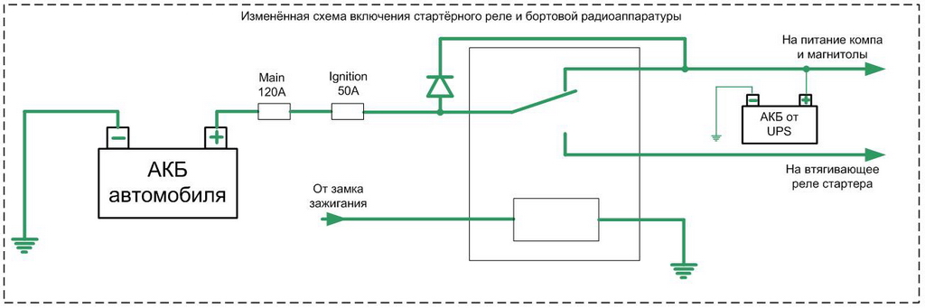

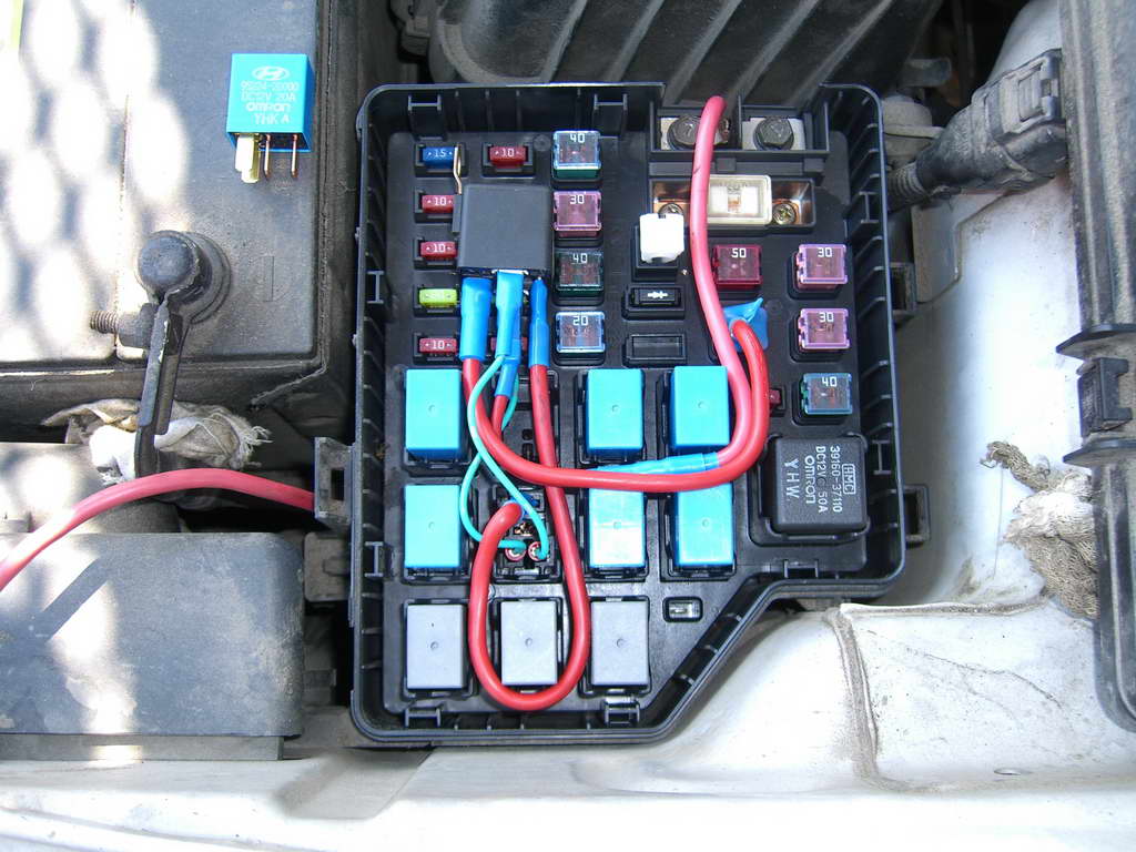

Вот простейшее решение проблемы со сбросом аппаратуры при пуске
В качестве дополнительного аккумулятора применяется аккум от UPS (Я взял 7 а/ч). Цена такого - 300-400р, приличный кондёр стОит дороже в разы...
Суть - в момент , пока работает стартер, вся аппаратура отключается от бортсети и питается от своего резервного аккумулятора. Проводку и/или блок реле переделывать не надо - просто припаиваешь провода с наконечниками к новой релюшке и всовываешь в соответствующие контакты для штатной релюшки

Красиво.
Работает? Где и с чем?

Сообщение от Димон
Красиво.
Конечно работает, а как оно может не работать?
У меня, в моей Санте работает... Комп я описывал в разделе "проекты". Магнитолу видно там же на фотке - JVC. Усилков у меня нет, с ними, думаю, всё же придётся и ёмкость воткнуть. Но не у всех есть усилки. Вот например, у меня нет и вряд ли будут Да и не обязательно усилки от той же цепи питать - пусть сидят на общей, чтоб при пуске доп. аккум не подгружали

По умолчанию Более "продвинутый" вариант для трУсов :)
Вот вам диод, "страховочный". Но представить себе настолько низкое потребление стартёра, чтобы напряжение на основном аккуме стало в момент старта выше, чем на дополнительном, довольно трудно
